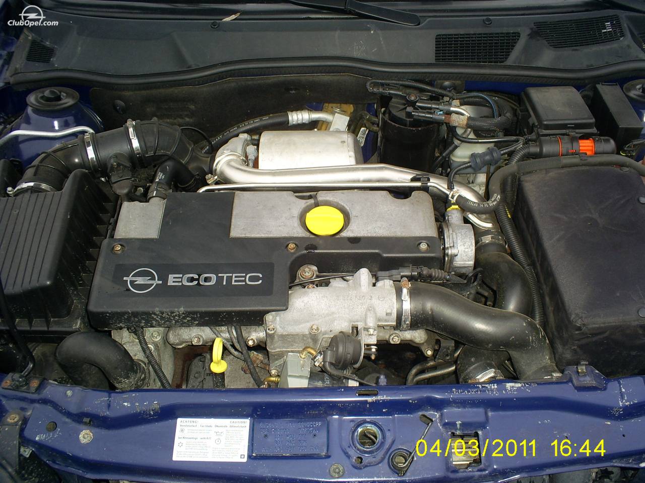

Simptome: vibratii motor doar la relanti
Cod(uri) eroare:
----nici un cod,totul stins,perfect
Model: Astra
An fabricatie: 2004
Cod motor: y20dth 😶 😶 Salutari. am un astra y20dth din 2004,cumparat din Germania in 2007 de mine. Are 240000km si am surprize cu el.Doar la relanti ,motorul trepideaza f.tare,cind cresc turatia la peste 1500rpm ,functioneaza perfect.Am senzatia ca a pierdut ,nu mult din demarare la pornirea de pe loc.Acum, sa va spun ce am facut,sau mai bine zis ,cit am cheltuit: toate filtrele schimbate, sistem injectie aditivat cu duralub pt curatire injectoare, schimbat supapele de evacuare si admisie,toate garniturile ,inclusiv suruburile,noi. Demontat injectoarele si puse pe banc de proba,pulverizeaza perfect la aprox. 210bar, bujii incandescente noi,compresia la masina e f.buna,lantul e fara probleme, cureaua schimbata acum 1000km(cea pt alternator,a/c,etc). Question Question Question Am terminat de inchis motorul,am pornit dupa reparatie,merge rotund,porneste super bine,nu are pic de fum chiar de e rece,LA RELANTI,LA 750RPM ......VIBREAZA,SE MISCA CA NEBUNUL. Am bagat peste 2000lei(numai supapele 16x30lei480,etc. si nu am rezolvare. Dezamagit.... Nu am nici o eroare,nimic,nimic...
