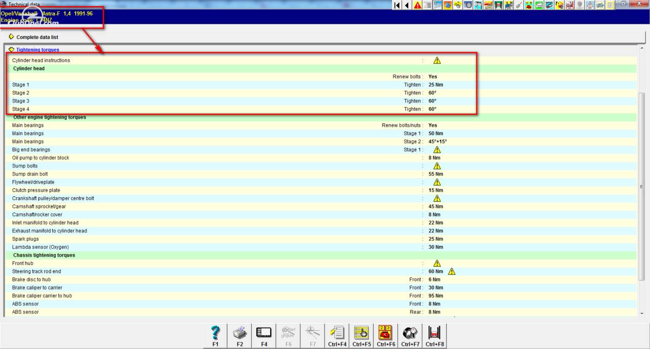

  • catastefan
  • Mesaje scrise: 5,918
  • Masina: Corsa 2001 Z12XE
Cam asta ar fi....
Cu unghiurile ar trebui sa te descurci....cand cheia face clic la 25N/m te opresti si din ochi te mai duci 60 de grade incepand din pozitia cheii

  • catastefan
Prezonul sufera deformari plastice la strangere....de asta se strange in stagii.
E bine sa respecti exact ce scrie in manual. Si neaparat sa inlocuiesti prezoanele
