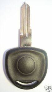

Nu ai cumpãrat cheia potrivita.
Cheia bruta de Corsa C are locaș de cip și costa vreo intre 25-40 ron
  • Mesaje scrise: 7,040
Poti lua asa ceva:
Bagi cipul in ea, iar la cea cu telecomanda iti pui o carcasa goala pana gasesti o telecomanda.
