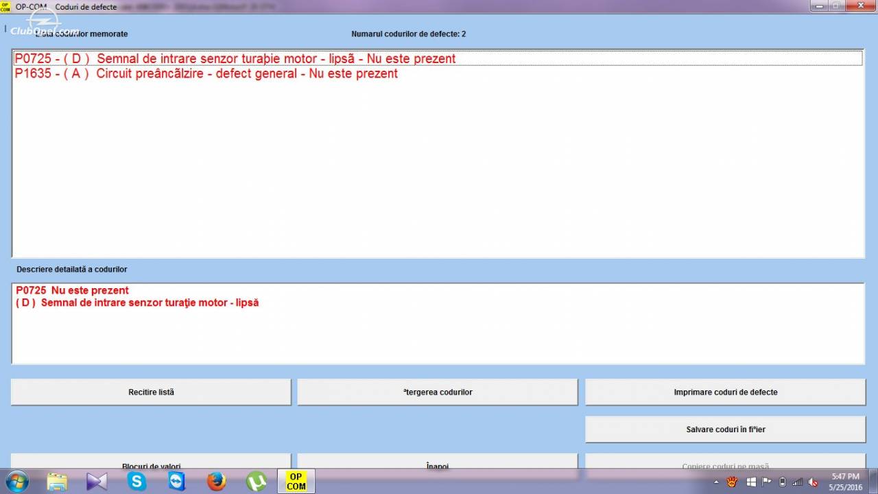

Salut, am si eu o problema cu un astra g din 2001... Nu trage cum trebuie...abea cand intra turbina se duce .... si cand pornesc masina dimineata apare un martor in bord o masina cu o cheie ..... am atasat o poza sa imi spuneti ce inseamna acele coduri de eroare ca nu inteleg ce zice testeru.
Multumesc 😉
Cod(uri) eroare:
-P0725
-P1635
Model: Astra
An fabricatie: 2001
Cod motor: Y20DTH
  • Mesaje scrise: 7,022
Salut.
Prima eroare e de la senzorul de turatie arbore cotit, iar a doua e de la minim o bujie arsa.

Sa înțeleg cã ii ars senzorul?
Daca folosesti cum trebuie testerul, iti dai seama daca mai e bun sau nu.
Erorile nu sunt prezente dar trebuie verificate toate componentele mentionate.
