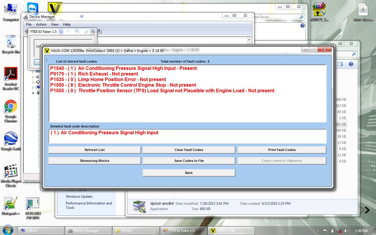

Am cumparat un zafira frumos, din pacate fara numere, deci nu am putut sa dau o tura cu el. Problema e ca incepand cu 2500rpm, da in nas, merge neregulat, ca apas pedala la maxim, merge bine. Bi einteles ca nu pot merge in maxim mereu. Am citit pe forum, am curatat clapeta de acceleratie, schimbat ulei si cand m-am uitat pe ecu am vazut un frumos X facut cu markerul. Se pare ca a fost diagnosticat deja. Ventilatorul de la motor e trecut pe manual, banuiesc ca tot din cauza ecu. Motorul pare destul de puturos. Erori am numai pe AC-low presure si Rich exaust. Banuiesc ca trebuie reparat/inlocuit ecu. Ce recomandati sa fac? La cine sa apelez?

Coduri de eroare care le ai ? 0170 eu o aveam de la debitmetru , si nu aveam eroare pe el

P0170 -Rich Exhaust
Debitmetrul arata 10kg/h, din cate am citit pe site, atat trebuie.

Am schimbat azi bujiile cu bosch si face la fel.
Au aparut si erori noi
Le-am sters momentan dar vor reaparea.
