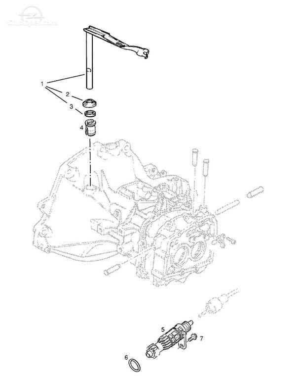

@andrea121 - la tine trebuie sa urmaresti tot traseul de la pedala ambreiaj pana la cutie, cablu (sa nu fie slabit), furca cutie,
Cu ambreiaj cam greu de dat o parere pana nu desfaci.
Daca cablul si furca este ok atunci problema este in interior.
https://www.clubopel.com/viewtopic.php?p=1821108

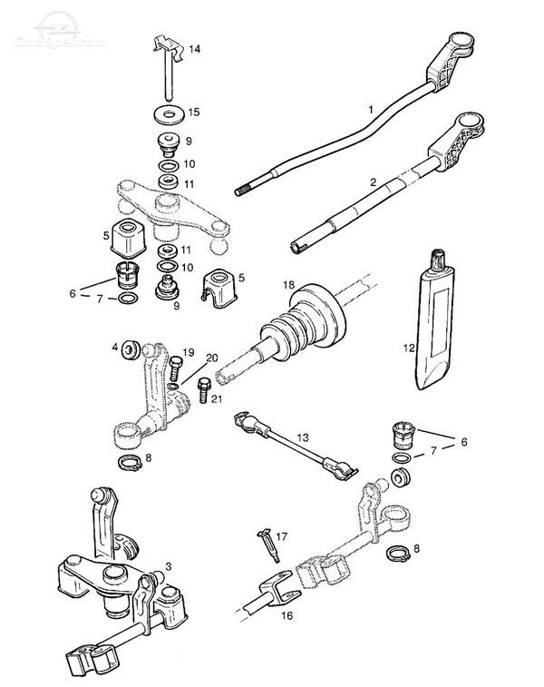

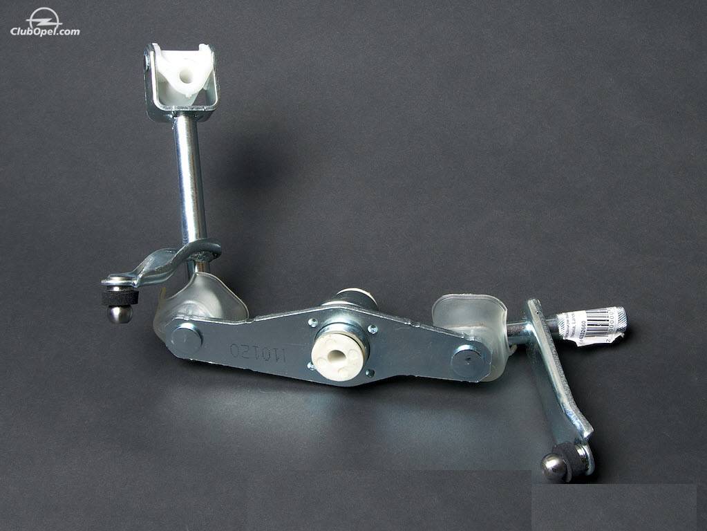

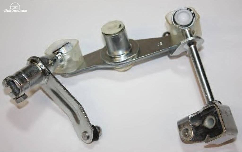

Nu strica sa verifici si zona aceasta mecanismul de selectare viteze .
(daca nu este aliniata cutia si maneta va agata la selectarea vitezelor etc...)

https://www.clubopel.com/viewtopic.php?p=1821108 - verifica si asta vezi mai jos furca rupta.
  • andrea121
  • Mesaje scrise: 22
  • Cont inregistrat: 27 Feb 2015
Am verificat acum, nu este rupta cand apas ambreiajul este tare, am observat ca intra mai greu in viteza, pedala de ambreiaj este normal sa fie tare? intotdeauna asa a fost, adica trebuia sa apesi cu putere, la alte masini diesel cei drept este moale, am zis ca la benzina asa e normal insa nu stiu cert. Si inca o chestie eu porneam masina de fiecare data cu pedala de ambreiaj apasata, si cutia de viteze pe liber, cum este normal si corect?

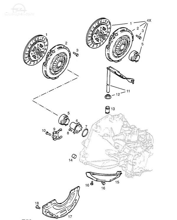

Pot fi cam multe cauze: Rulment de presiune, Disc ambreiaj, Placa presiune ambreiaj sau altceva.
Daca este vezi sa pui piese de calitate ca nu repari tot mereu in zona aceasta.
Si daca tot desfaci sa schimbi si Simering arbore cotit din spatele volantei (ca sa nu mai desfaci in viitor pentru el)
Simering-uri si garnituri de calitate: GOETZE, VICTOR REINZ, ELRING
Piese penru zona ambreajului: SACHS sau LuK
Doar daca vrei sa il schimbi sau sa completezi.

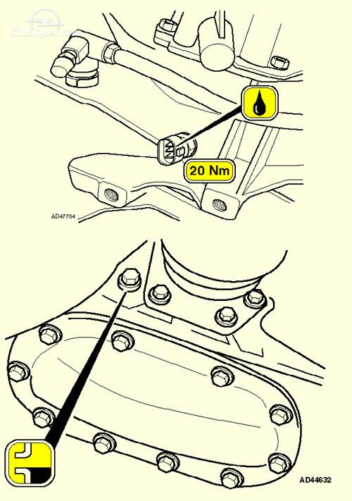

Ulei cutie viteze: 1940182 | 93165290 petru schimb iti trebuie 1.6L
surub de nivel si pe unde se baga pana da afara pe la surubul de nivel.
Doar daca stii ca mai tii masina ani buni.
