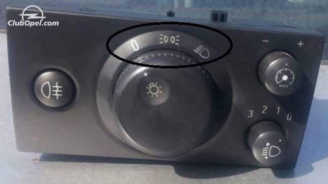

Salutari, ma poate ajuta cineva (nu degeaba, evident) sa repar iluminatul din interiorul blocului de lumini? Momentan, se aprinde o luminita amarata in in partea de sus, in spatele lui 0 cumva (vezi imaginea de mai jos). Daca n-as sti unde sunt butoanele de pe blocul de lumini, pe intuneric nici nu as nimeri ce sa apas ca sa reglez intensitatea luminii in bord sau sa reglez farurile sau sa aprind lumina de ceata. Mersi, zi buna tuturor.

merita sa-l repari avand in vedere cat costa unul functional?
vad ca cele mai ieftine sunt din bucuresti...
poti face o vizita si sa-i faci si proba...
daca e ok il iei, daca nu asta este...

tocmai am luat unul functional dar tot fara lumina ... asa ca, decat sa mai dau banii pe altul, prefer sa dau 50-80 pe reparatie, daca s-o putea desface blocul ...

Se poate desface ca doar nu e crescut asa...
Chiar eu am desfacut mai multe si nu e greu...
Trebuie sa ai grija la cele 2 butoane dim dreapta...
Totusi sunt de parere ca problema e din alta parte daca cu 2 blocuri face la fel...
Ai incercat blocul tau pe alta masima?

nu cred ca e de la masina, fiecare bloc are problema lui, separata. unuia nu-i merge butonul de reglat faruri, celuilalt nu-i merge buton de reglat intensitatea luminilor in bord. al treilea le are pe toate functionale, dar nu are iluminat interior. ma poate ajuta cineva sa repar iluminatul din interiorul blocului de lumini?

Poate fi alta problema acolo, daca ai schimbat blocul de lumini si ai pus de prefacelift pe facelift, nu o sa se aprinda luminitele din el. E valabil si invers... Este patita de mine.

Schema din tis zice ca nu re nici o diferenta intre half can, full can, facelift...
Schemele sunt identice.

pana la urma o sa comand unul nou, dar nu ma grabesc, pot sa stau si fara luminile din bloc.
