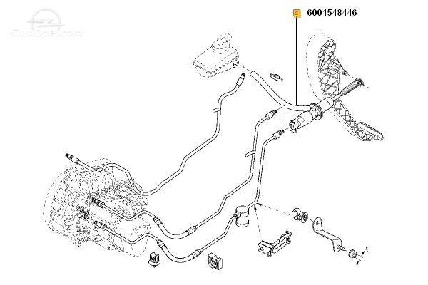

Lichid de frana insuficient, pompa de ambreiaj nu face presiune, pierdere de lichid la rulment
rezulta o frecare mai mare la sincroane pentru a frana si egaliza viteza pinioanelor si de aici trasul de maneta mai greu.....cred !
Asta daca timoneria este in regula...adica la rece( cu motorul oprit) intra usor.
