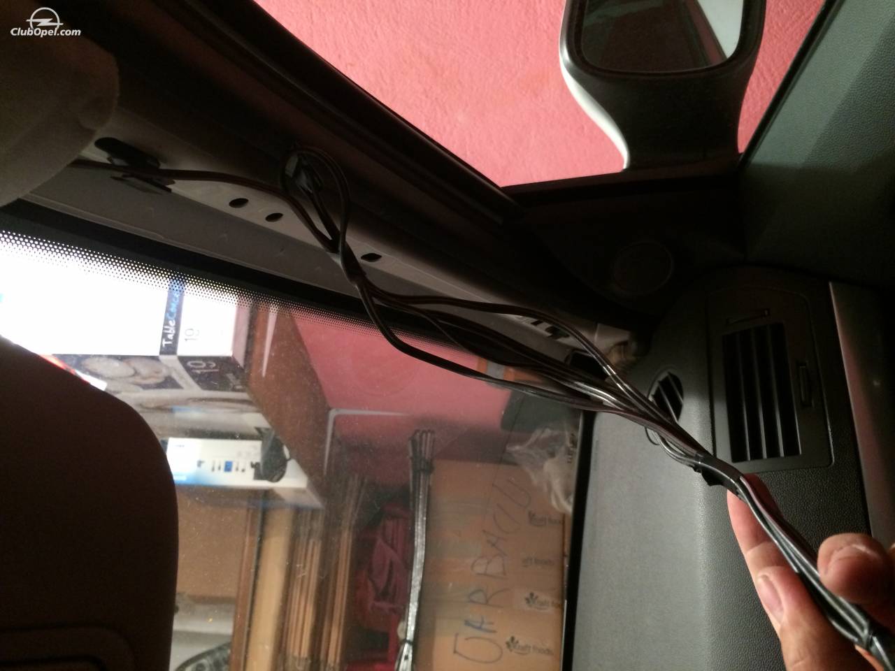

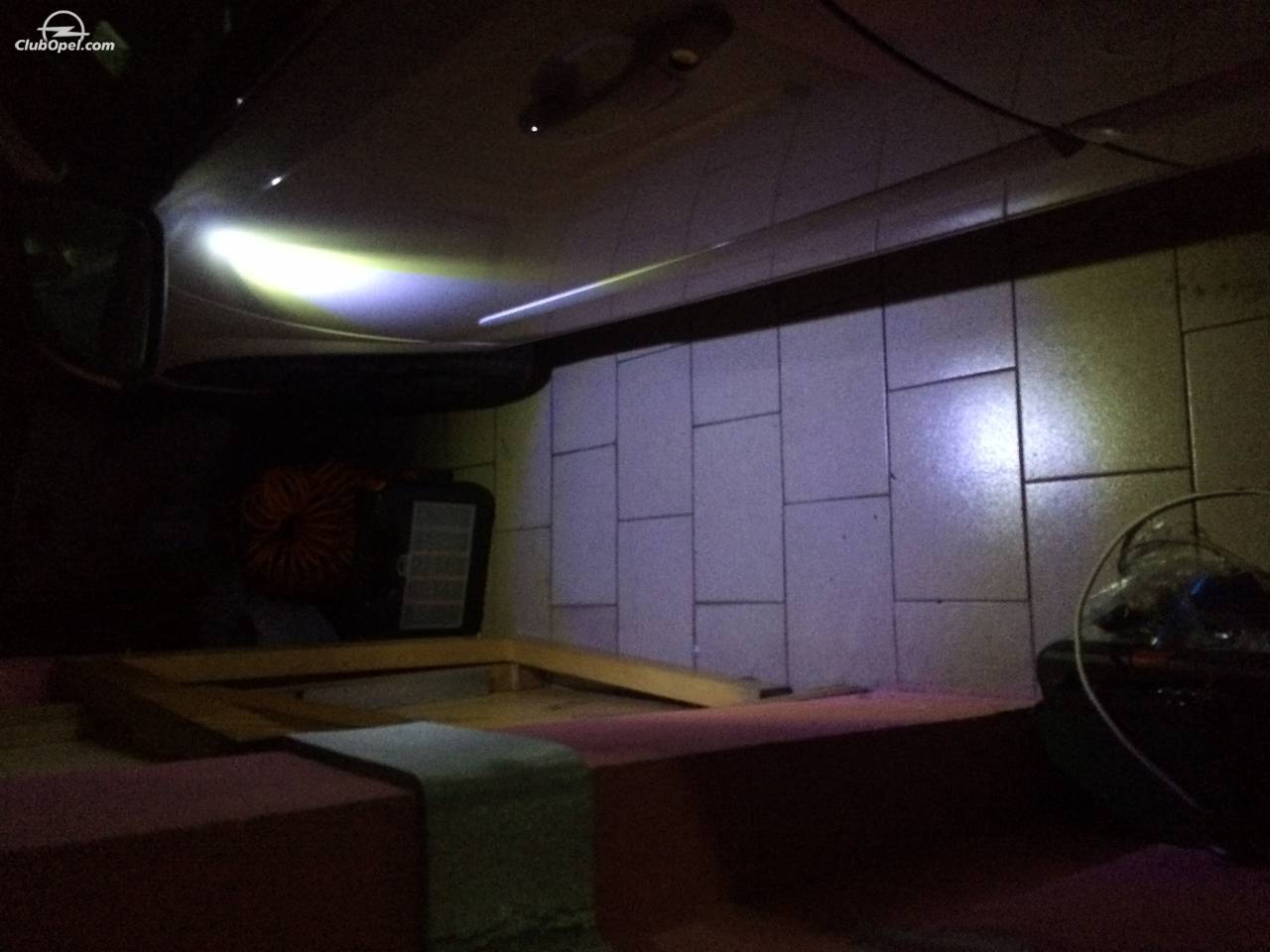

Am sa pun câteva poze pentru cei care au timp si nu stiu ce sa facã cu el(aproximativ 2ore pentru fiecare oglinda)mufa este cea pentru becurile din plafoniera .aici aveti linkul cu filmuletul postat de mine pe you tube ,Spor la treaba https://youtube.com/watch?v=nLh9EhizfPw

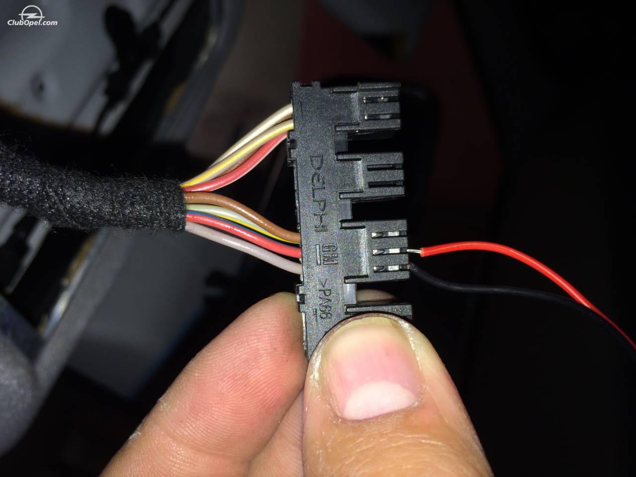

Felicitari!Ce mufa este cea de la care te-ai legat?Ce leduri ai folosit?

Mufa din poza este din panoul pentru becurile de lectura din plafoniera,ledurile sunt cumparate de aici CARCHETŸ 2 LED BIANCO A VITE LUCI POSTERIORE DIURNE FENDINEBBIA 1,5W https://www.amazon.it/dp/B00...api_NviwxbFQDR4Q9
