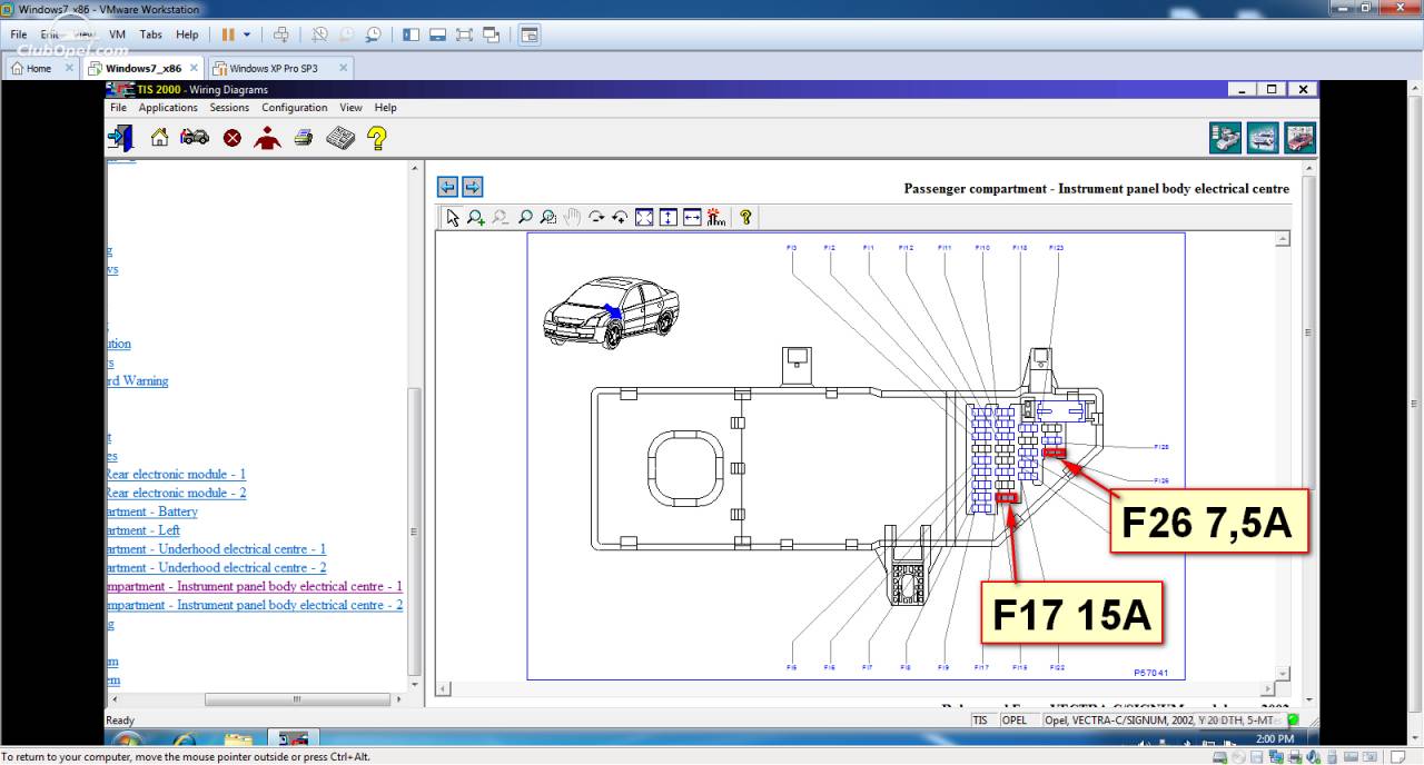

La masinile din secolul asta faci o diagnoza cu tester dedicat si dupa aia iti dai cu parerea.
Nu mai merge cu sarma si patentu` cum faceam la Dacie acu` 30 de ani.
E posibil sa ai probleme cu CIM-ul sau chiar cu ceasurile. Asta e greu de depistat fara tester.
Verifica toate sigurantele din latura stanga a plansei de bord. Ai FI 17 si FI 26 responsabile cu ceasurile si FI 2, FI 23, FI 18, FI 25 responsabile cu clima.
Trebuie verificat si BCM.
