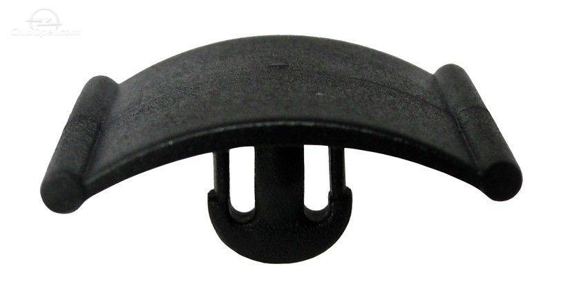

Ca tot suntem aici. Care este codul acestor nituri de plastic? Pentru 4 bucati nu dau comanda sa platesc curierul 15 lei cat imi trebuie mie la ornamentul barei fata

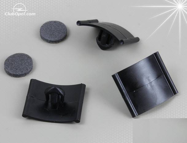

Codul este acesta 90087290 | 1104880
Daca cauti se gasesc cum am mai spus la unele magazine de piese auto - (am vazut)

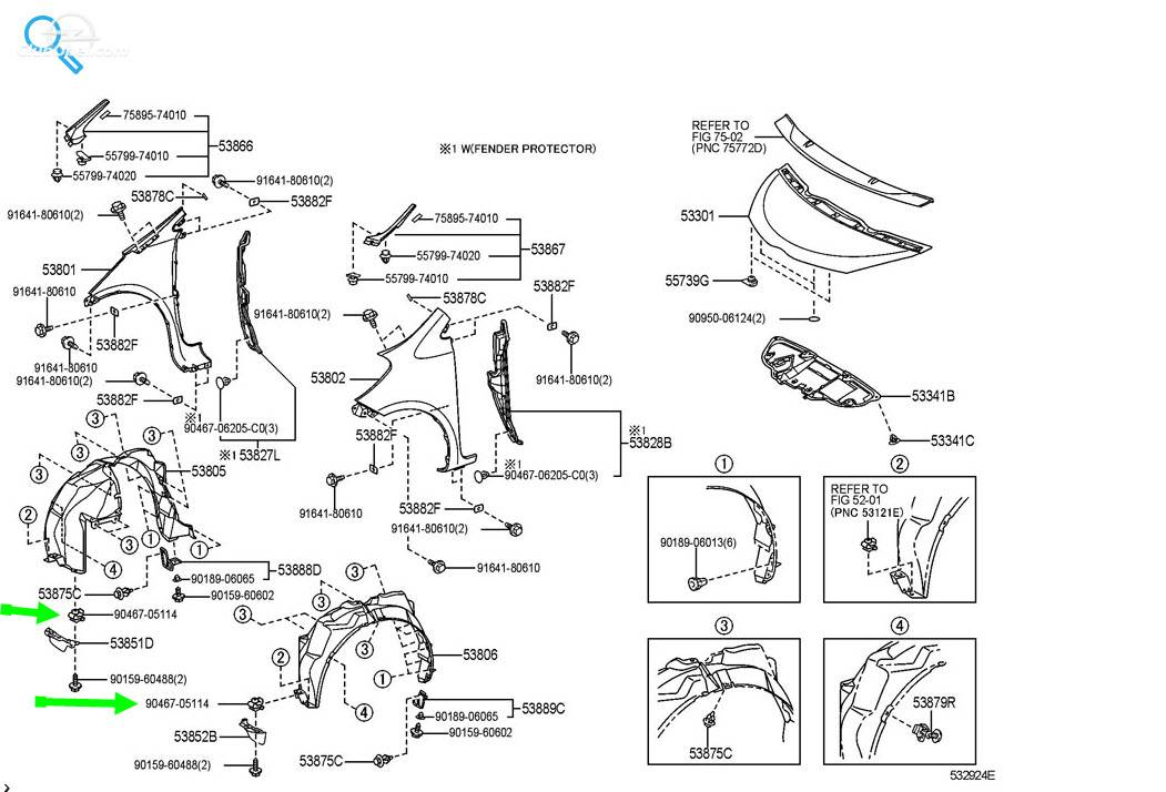

90355604 | 1162488 - apare pe mai multe masini.
http://www.ecat24.com/opel/...rt/1/9/99/26/156/
http://www.ecat24.com/opel/catalog/types/1/9 - Astra H spor la cautat.
PS: "2 de la scut ce prinde carenajul si scutul pe lateral (s-au rupt)" - verifica daca sunt la fel.

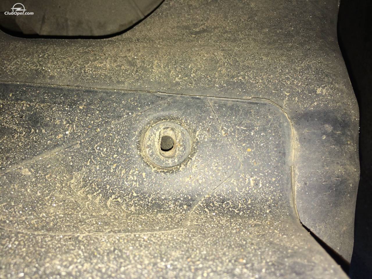

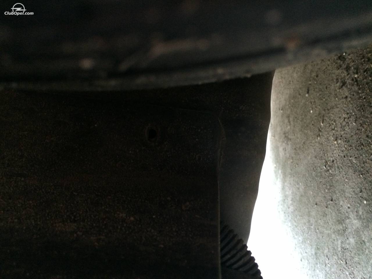

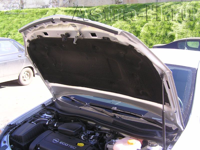

De gaurile astea zic, acolo lipsesc si ma gandesc ca sunt plasticele din comentariul tau de aici, cat despe prinderile de pe capota, da, sunt acelea ce le-ai pus in comentariul precedent
