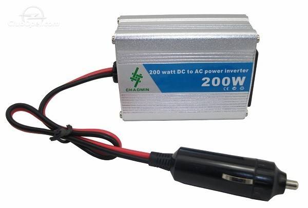

Pentru alimentarea unui laptop, tableta, etc se gasesc in comert convertoare DC-DC cu tensiunea de iesire reglabila si cu o gramada de mufe pentru alimentarea laptopurilor.
Se gasesc inclusiv racitoare (minifrigidere) care lucreaza la 12 V, chiar nu vad de ce ati apela la acel convertor de 220V AC.

L-am testat si nu se incalzeste chiar asa tare,acum depinde de utilizare...
