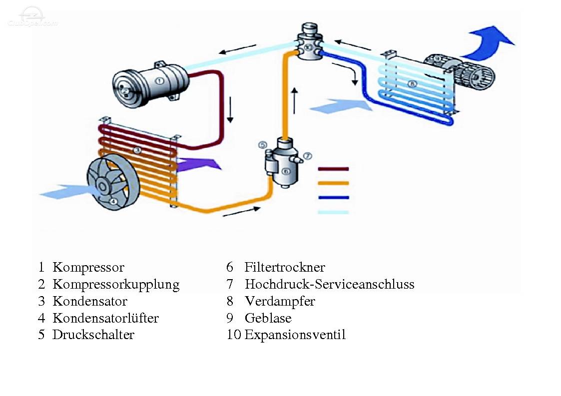

aici o schema de principiu a instalatiei de aer conditionat
6- uscatorul
10 - supapa de expansiune
