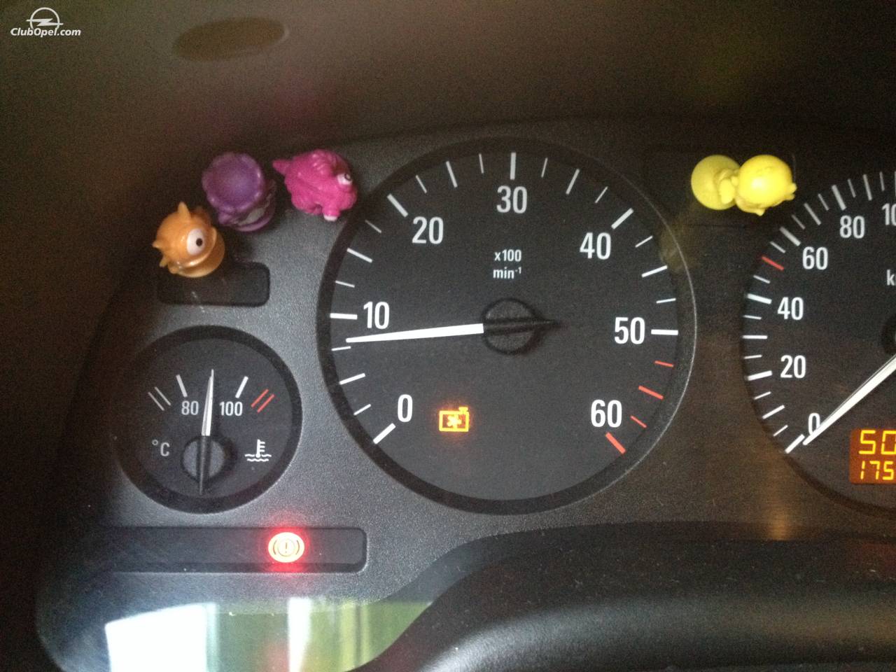

Simptome: Salut! Sunt nou pe forum, nu stiu daca postez exact unde trebuie! Problema e urmatoarea, acum ca s'a incalzit afara dupa ce parcurg cativa km si apa incepe sa se incalzeasca, la scurt timp mi se aprinde martorul (radiator cu steluta), tin sa mentionez ca am facut testul "agrafa" si nu imi rezulta niciun cod de eroare. Pornesc clima (masina are climatronic), dau pe rece si temperatura din masina se schimba, porneste ventilatorul exterior de pe radiator la treapta mare( face un zgomot si merge mai tare decat de obicei). Stand pe loc si in aglomeratia din oras apa creste peste 90 grade si acleasi ventilator porneste, cel de pe interiorul radiatorului nu porneste. imi e frica sa nu imi fiarba apa si sa fac alte prostii. Care ar fi problema? Multumesc!

Da, lichidul e la jumate in vasul de expansiune și se face presiune in vas..
Am verificat siguranțele alea mari și sunt bune.. Ventilatorul l'am învârtit manual si se învârte, m'am gândit sa nu fie blocat. Din ce am citit pe aici am cãzut ca ar fii un senzor de temperatura pe radiator.. Unde este?

Cum pot face aceasta verificare?! Mai am o întrebare, daca pornesc clima trebuie sa porneascã ambele ventilatoare? In momentul cand pornesc clima mie nu imi pornește decât un singur ventilator, cel de la clima, celãlat nu pornește si la scurt timp se aprinde si martorul..

S'a rezolvat, de vinã era mufa, foarte oxidatã. Mulțumesc tuturor pentru ajutor. Se poate Închide.
