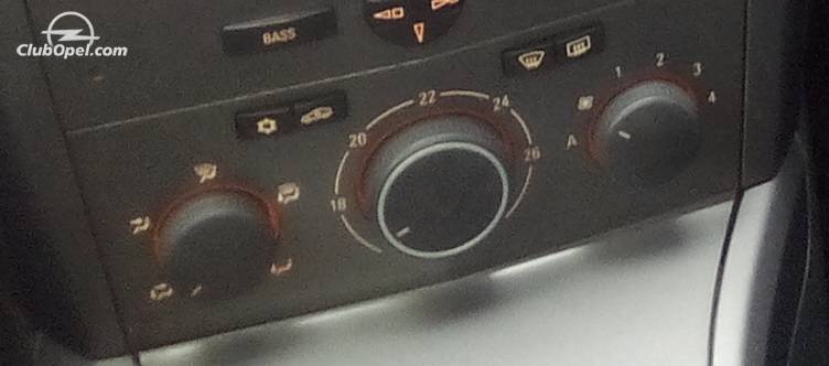

Masina este o Astra H GTC din 2006 care din fabrica a iesit cu motor de 1.7 si ulterior undeva, candva, i-a fost schimbat motorul (si cu tot ce mai implica) cu unul de 1.9.
Printre altele.. cel mai presant este factul ca nu functioneaza AC-ul.
Ventilatorul porneste, schimb treptele de viteza, merge si automatul, dar nu baga rece.
Instalatia de freon este ok, verificata, presurizata.
Eroarea care imi apare este: B1000-37 Inlocuiti modulul de comanda (ECU).
Panoul de comanda este asta:

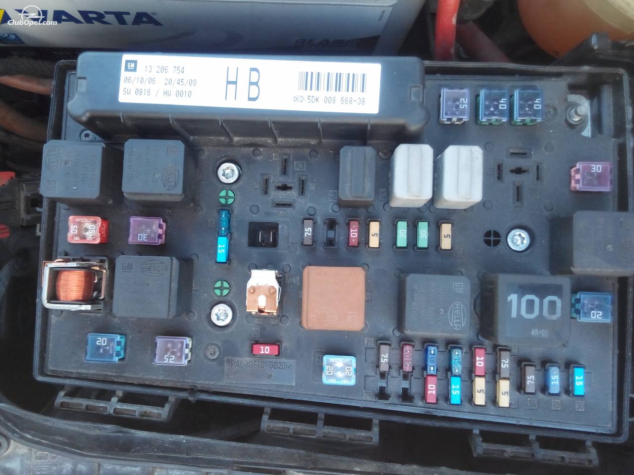

Si calculatorul de AC din cutia de sigurante de langa baterie este asta:
Inainte de toate rog pe cineva sa imi spuna daca cele doua unitati sunt compatibile. Este posibil, ma gandesc, ca una sa fi echipat masina din fabrica si cealalta sa fie pusa ulterior si din cauza asta sa imi spuna sa o inlocuiesc. Sau daca asta este poate e defecta... nu stiu.

Am uitat sa scriu. O sa vedeti in panoul de sigurante doua relee care nu au capac. Primul, cel mai mare este de la contact si al doilea este releul de comanda al compresorului. Al doilea daca il tin apasat, compresorul poneste si instalatia produce aer rece.

Pai incearca sa schimbi releul.
Poate este el vinovat..

L-am schimbat cu cel de la K4, este identic si am avut acelasi rezultat.

Justin2605 a scris: Al doilea daca il tin apasat, compresorul poneste si instalatia produce aer rece.
Verifica cu atentie starea,fixarea papucilor in cupla ce trebuie introdus releul.Posibil ca unul din papuci sa aiba opritorul distrus si sa migreze in interiorul cuplei,nefacind contact decit cind este apasat cu forta...

ia un aparat de masura si vezi daca vine comanda.
daca nu vine comanda atunci trebuie sa vezi de ce nu vine comanda.
poate sa fie si o problema de programare a UEC (asa se numeste acel modul de langa baterie).

Compresorul porneste doar atunci cand cumplez manual releul. De la releu pana la panoul de comanda din interior mai este acest UEC. La serviceul unde am facut refillul cu freon mi-au spus ca el este problema si ca trebuie schimbat, dar inainte sa-l cumpar as vrea sa stiu ca el trebuie sa fie pe masina ca sa fie compatibil cu restul instalatiei.

am inteles acum, am crezut ca daca-l tii apasat (ca si cand nu ar face contact cum trebuie) atunci anclanseaza singur (pentru ca primeste comanda) si porneste AC-ul.
daca zici ca el porneste doar cand faci tu manual contactul releului, atunci e clar ca nu primeste comanda.
nu as paria ca trebuie schimbat...
poate trebuie activat ceva.
intai de toate trebuie sa verifici daca e programat corect.

Aici mai am o problema. Nu am codul de securitate corect la de la ECU.
Am spus mai devreme, masina a fost facuta din bucati. Am fost la OPEL si am cerut codul pentru VIN-ul din actele masini si de pe caroserie si ECU nu-l accepta..

pai ECU e alta treaba... ECU se ocupa strict de motor.
tu trebuie sa vezi in UEC daca e programat corect.
UEC se ocupa cu luminile din fata si o parte din accesoriile motorului.
