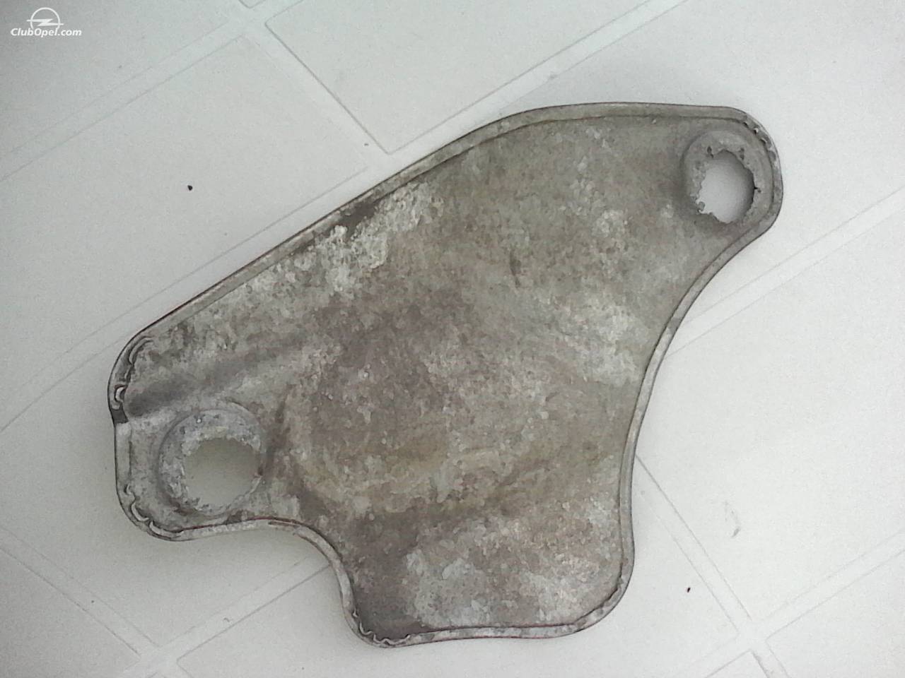

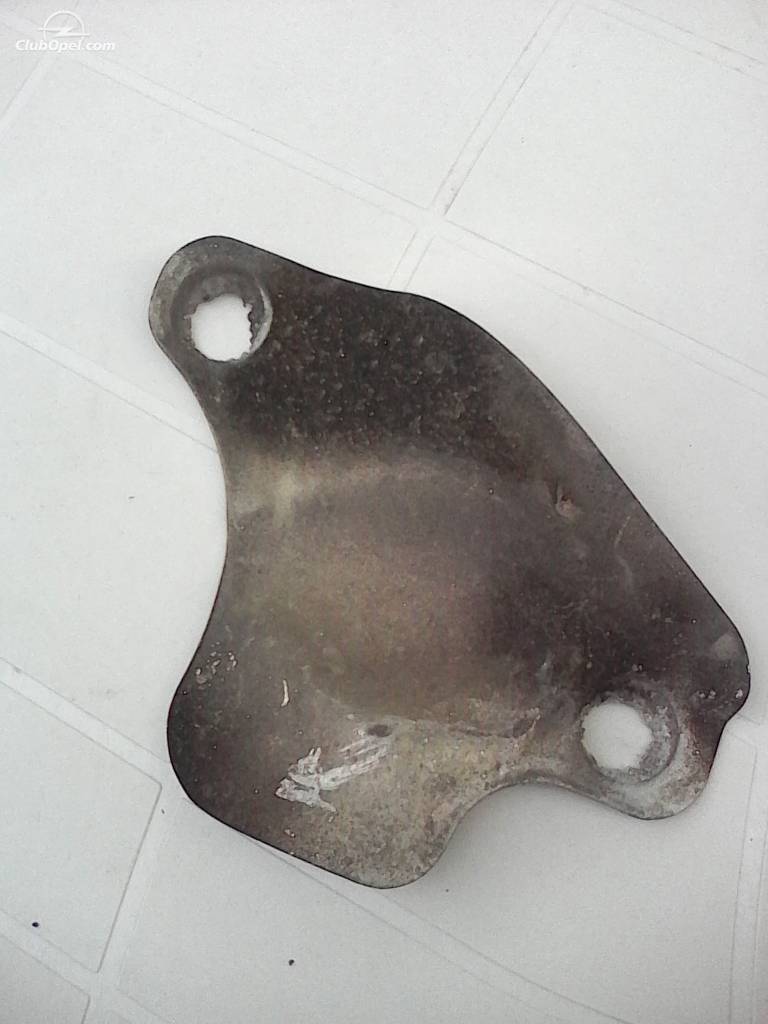

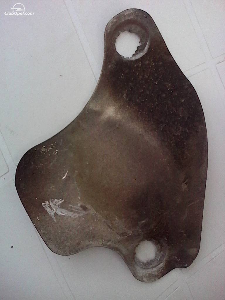

Salut, nu aruncati cu pietre daca e ceva banal, sunt incepator prin zona ClubOpel.
Am o Zafira din 2002, 1.8 Benzina+GPL, manifesta anumite probleme, dar merge ok atat pe gaz cat si pe benzina. Unele probleme sunt usor de recunoscut si diagnosticat, dar altele necesita parerea specialistilor.
Am atasat trei poze cu o piesa din aluminiu, desprinsa de sub masina, localizarea aproximativa a desprinderii undeva sub stalpul dintre portierele de pe partea stanga (am auzit doar sunetul de tabla cazuta pe asfalt la pornire, am recuperat piesa dupa ce am mutat masina).
Daca recunoaste cineva piesa, luminati-ma si pe mine ce e si cu ce se mananca.
Multumesc pentru rabdare. Drumuri bune va urez.

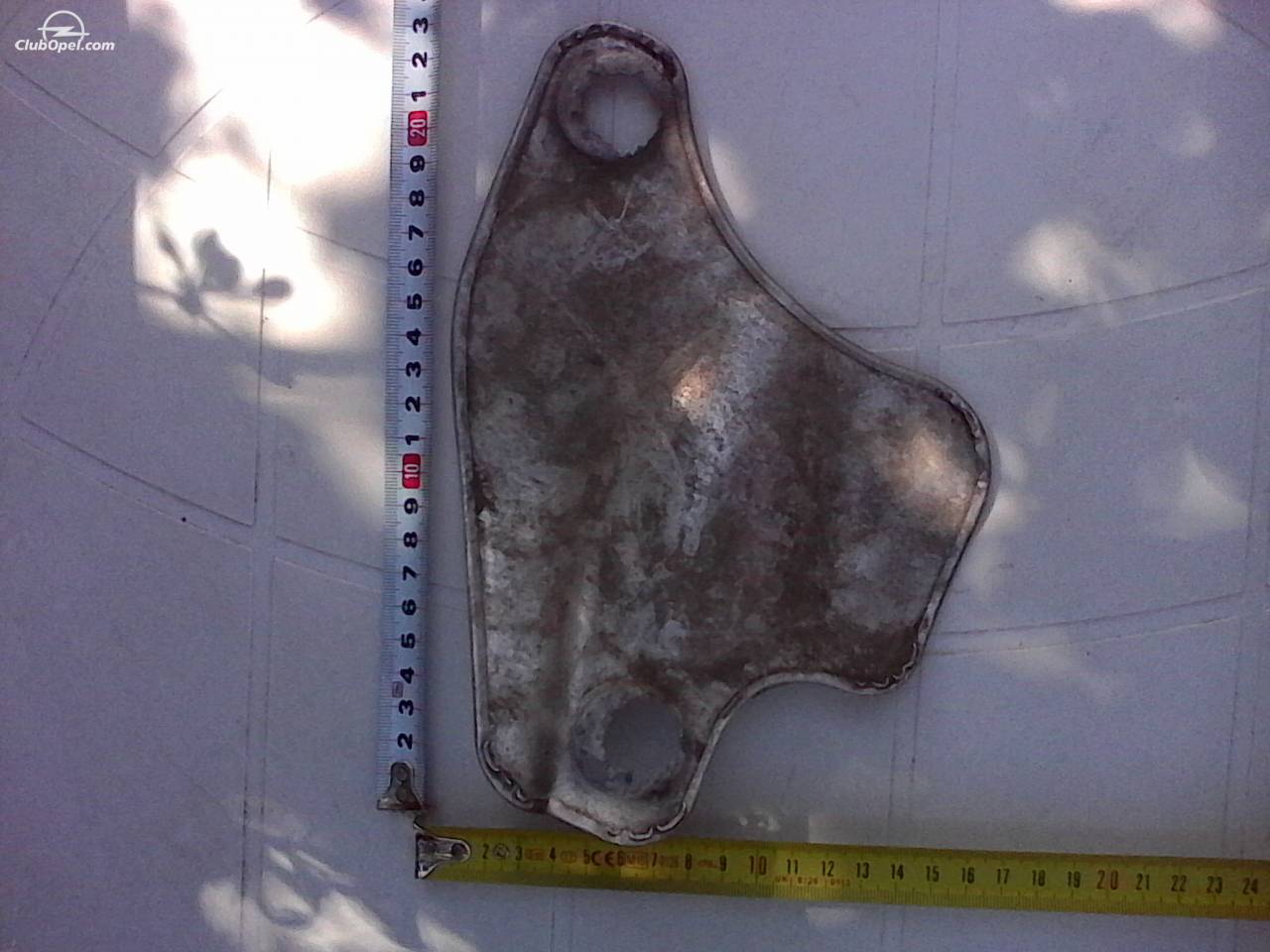

cat de mare este ?
seamana cu o garnitura de blocare egr
  • nicunicu
  • Mesaje scrise: 2,592
  • Masina: Zafira 2002 z16xe
alamic---daca piesa aia ar fi cum zici tu,motoru respesctiv al fi cam cat masina colegului,de mare
este o protectie termica de la sistemu de evacuare care sa rupt din prinderile lui de pe masina

am intrebat cat de mare este....

@alamic - atasez doua poze pentru a-ti satisface curiozitatea, referitor la dimensiunea piesei.
@nicunicu - ai dreptate. este o aparatoare termica desprinsa. am constatat (la o inspectie vizuala mai atenta, fara sa ma grabesc) ca mai sunt cateva sub masina, in principal pe langa sistemul GPL, cu rol de a de aproteja instalatia de gaz de temperatura tobei de esapament.
eram curios sa aflu daca este o piesa proprie masinii, ori a fost adaugata ulterior de catre un ''her'' Dorel, masina fiind adusa cu instalatie GPL montata in Germania. si cum nu am un prieten detinator de Zafira, am intrebat cunoscatorii de aici 😊 .
amandurora va multumesc pentru raspunsurile oferite.

CosminB2
poti sa pui protectia inapoi foarte simplu
desfaci piulitele de pe caroserie si intre protectie si piulita poti pune o saiba mai mare decat gaura care sa facut in protectie
aia a fost pusa cu un scop acolo
