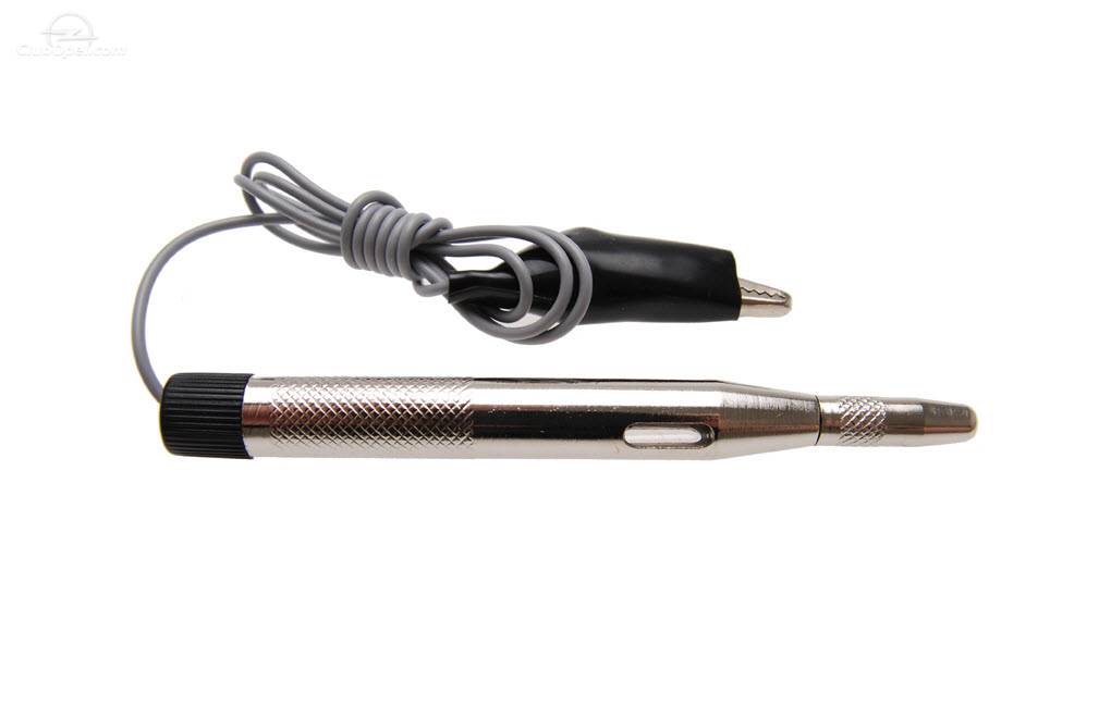

Spune si tu ce culori ai la firele si cate sunt de toate pe fiecare parte.
Cu o lampa de control cred ca te poti descurca sa vezi ce face fiecare fir.

Restul se verifica cu lampa de control sau cu multimetru.

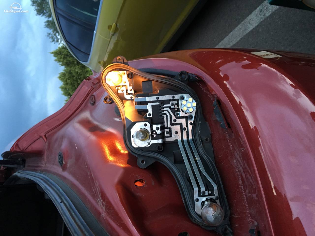

. Probleme e in felul urmãtor,sincer stiu eu pe stop e un bec de semnalizare ,unul la marșarier ,unul poziție,si din câte stiu mai e al 2 le-a bec din dreapta spre stânga ar trebuii sa fie tot poziție,inainte mergea ,acuma doar clipește la câteva secunde ...si pe o parte si pe alta ...sa ma lãmureascã si pe mine ce e cu becul ala ..
