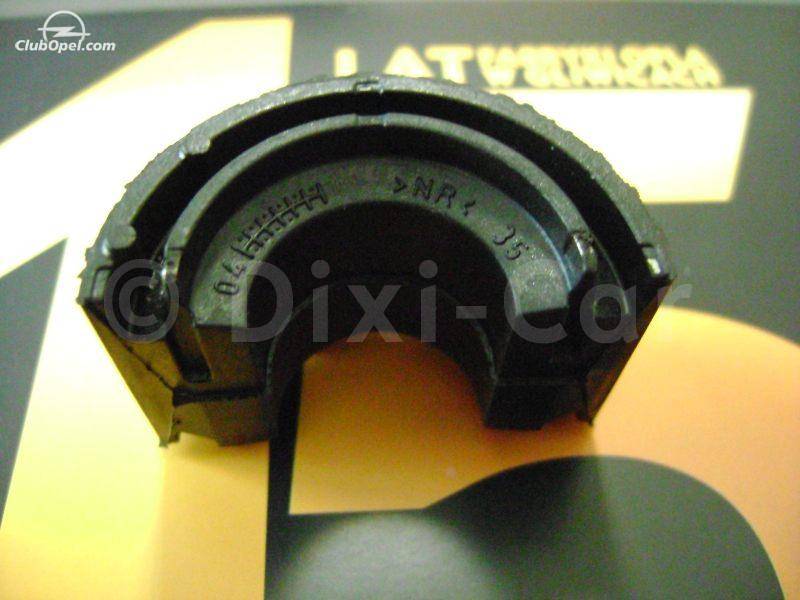

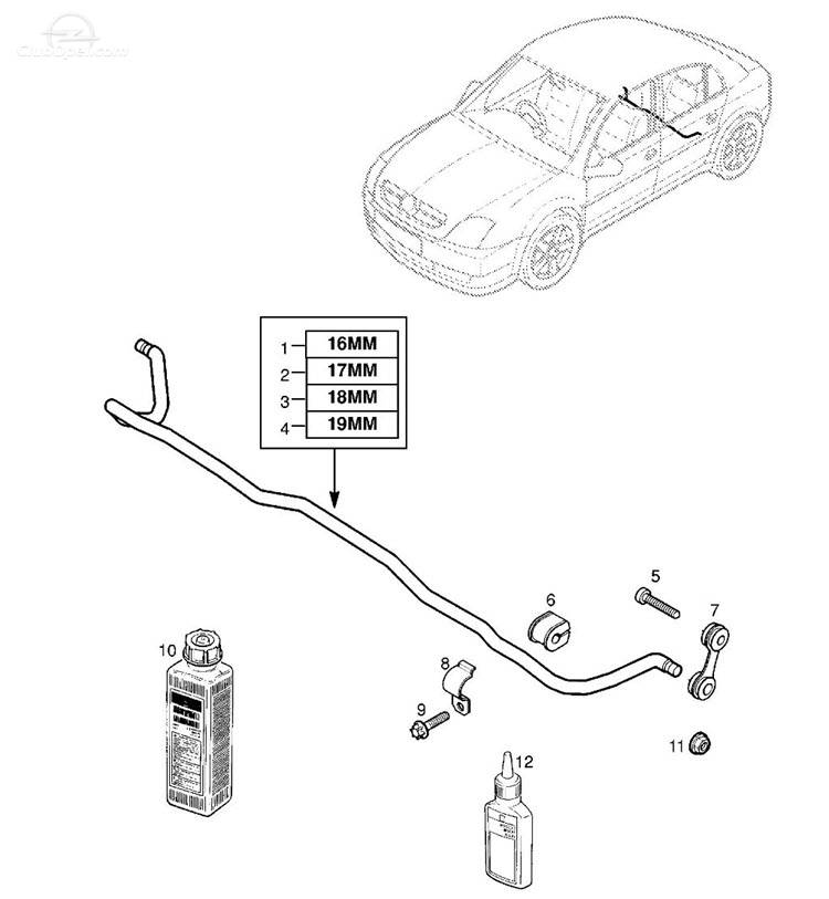

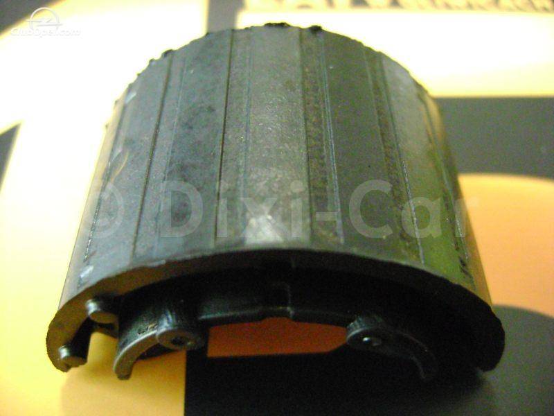

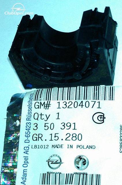

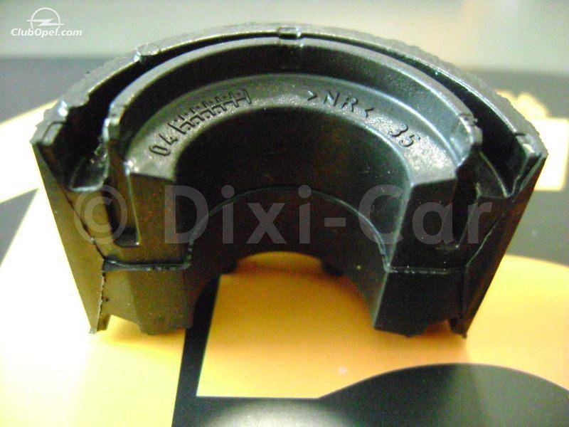

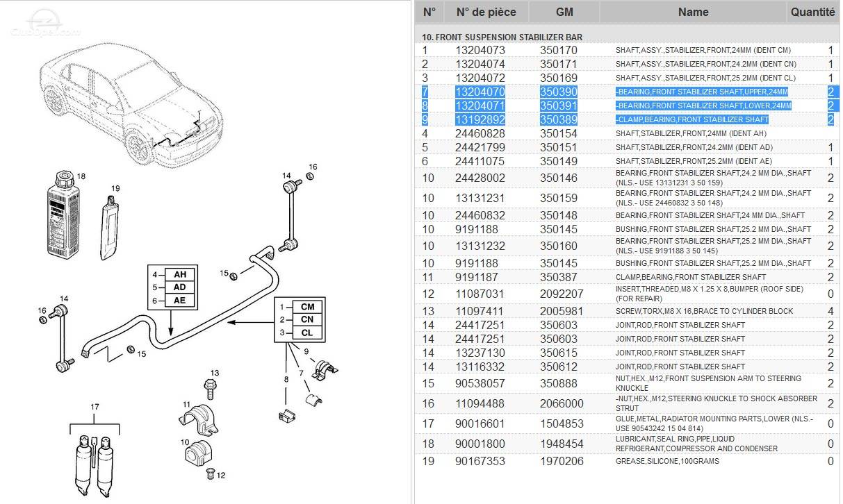

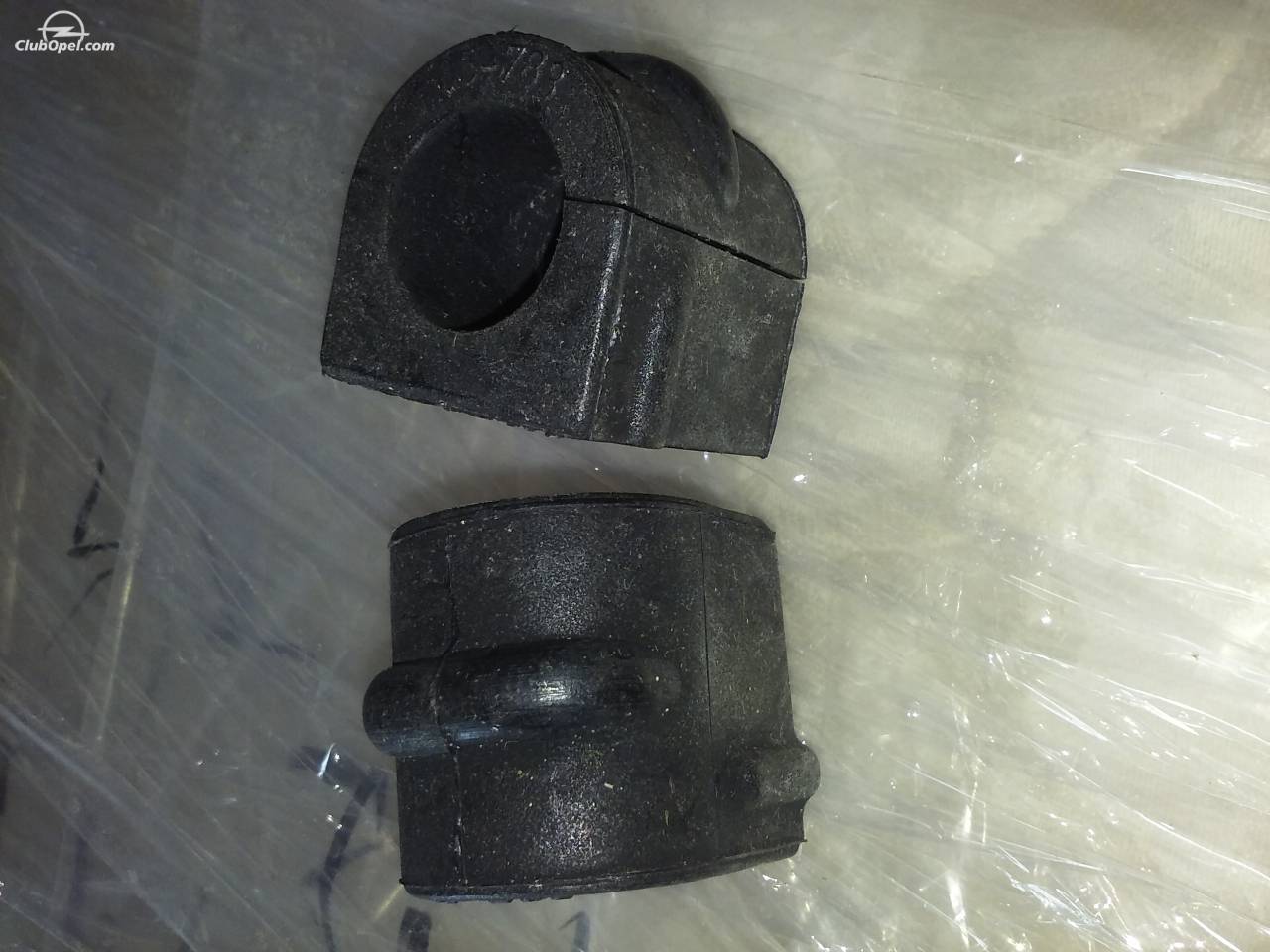

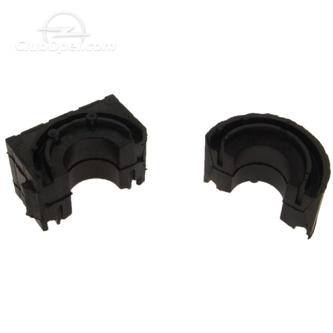

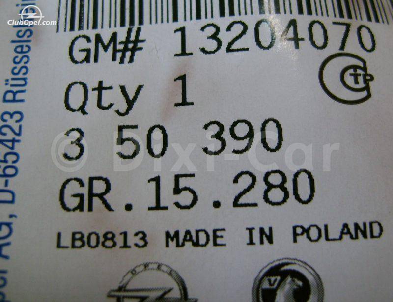

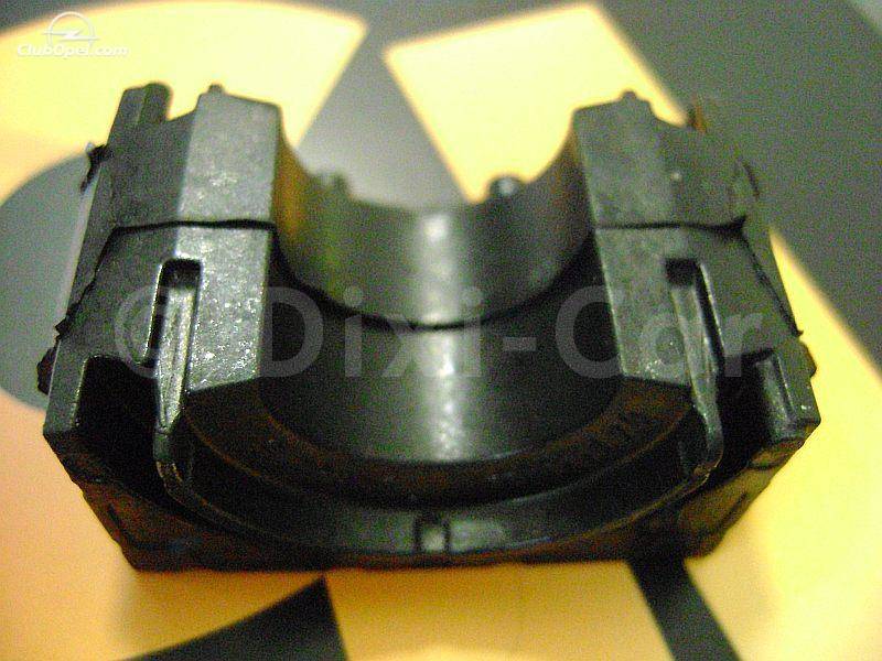

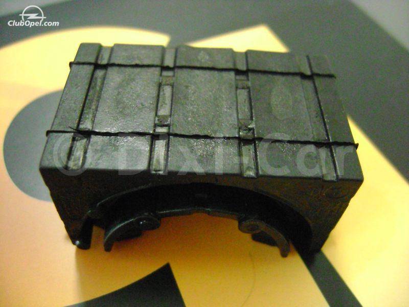

Din ce vad in EPC online
http://www.ecat24.com/opel/...1/422/4350/41553/
Par sa fie doua modele pe fata.
in cazul tau cred ca este de 24mm si este formata din doua bucati (bucsa piesa 7 si 8.)
7 | 13204070 350390 -BEARING,FRONT STABILIZER SHAFT,UPPER,24MM 2 buc
8 | 13204071 350391 -BEARING,FRONT STABILIZER SHAFT,LOWER,24MM 2 buc
9 | 13192892 350389 -CLAMP,BEARING,FRONT STABILIZER SHAFT
Piesa 7 - in jur de 35RON/buc pe original
Piesa 8 - in jur de 35RON/buc pe original
Pentru celelant model: piesa 10 masurati bara si vedeti care va trebuie.
http://www.ecat24.com/opel/...1/422/4350/41553/ - bucse Fata
http://www.ecat24.com/opel/...1/492/4414/41571/ - bucse spate....
(aici sunt ca multe masurati bara pe masina si vedeti de care va trebuie - verificati pe masina si piesa 7)
Piesa 7 de pe spate. 13104120 | 444275

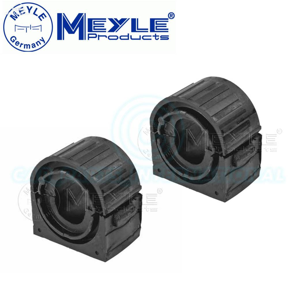

Din ce vad pe net.
2x Meyle (Germany) Anti Roll Bar Bushes Front Axle Left & Right No: 614 615 0008
MEYLE - GERMANY
Replacement Anti-Roll Bar Bushes
Part No: 614 615 0008
Quantity Unit: Kit
Fitting Position: Front Axle Right
Fitting Position: Front Axle Left
GENERAL MOTORS: 13204071, 13204070
in jur de 100 RON kitul cred.
Posibil ca cele originale sa fie facute tot de ei. (la a mea pe original mi-au venit tot facute de ei.)
