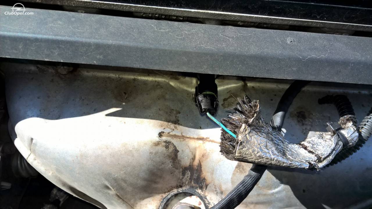

Dragilor un off topic oarecum, eu cred ca pe masina mia a fost schimbata chiuloasa, de ce spun asta pentru ca are seszor deasupra catalizatorului si nici un cablu care sa duca la el. Intrebarea mia este : Este vreo diferenta intre cea originala a masinii (cu dop) si a asta? . Vreau sa imi fac mototrul si nu stiu sa imi cumpar o chulasa de la srot si sa o fac sau e ok daca o fac pe asta. Va multumesc mult.

DaniArad a scris:Dragilor un off topic oarecum, eu cred ca pe masina mia a fost schimbata chiuloasa, de ce spun asta pentru ca are seszor deasupra catalizatorului si nici un cablu care sa duca la el. Intrebarea mia este : Este vreo diferenta intre cea originala a masinii (cu dop) si a asta? . Vreau sa imi fac mototrul si nu stiu sa imi cumpar o chulasa de la srot si sa o fac sau e ok daca o fac pe asta. Va multumesc mult.
Ma puteti ajuta aici, ca vreau sa ma apuc de lucru si nu stiu ce e mai bine sa fac. Nu cunosc detalii. Va multumesc

Baieti cred ca s-a rezolvat problema, de ce spun cred e ca nu am mers foarte mult cu masina decat de la service acasa, insa cand am mers cu el spre mecanic s-a aprins martorul la presiune de ulei.
REPARATII:
-Schimbat ulei (Castrol w10-40) 120 lei
-filtru ulei 15 lei
-senzor 35 lei
-manopera 30 lei
TOTAL 200 lei
Drumuri bune !
