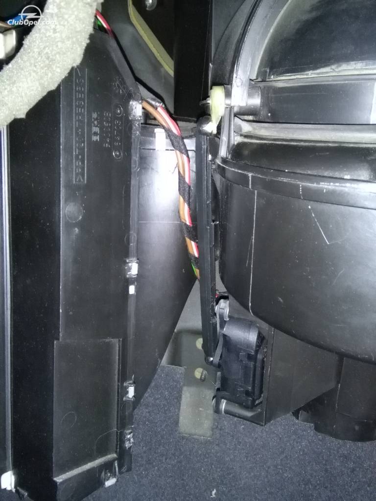

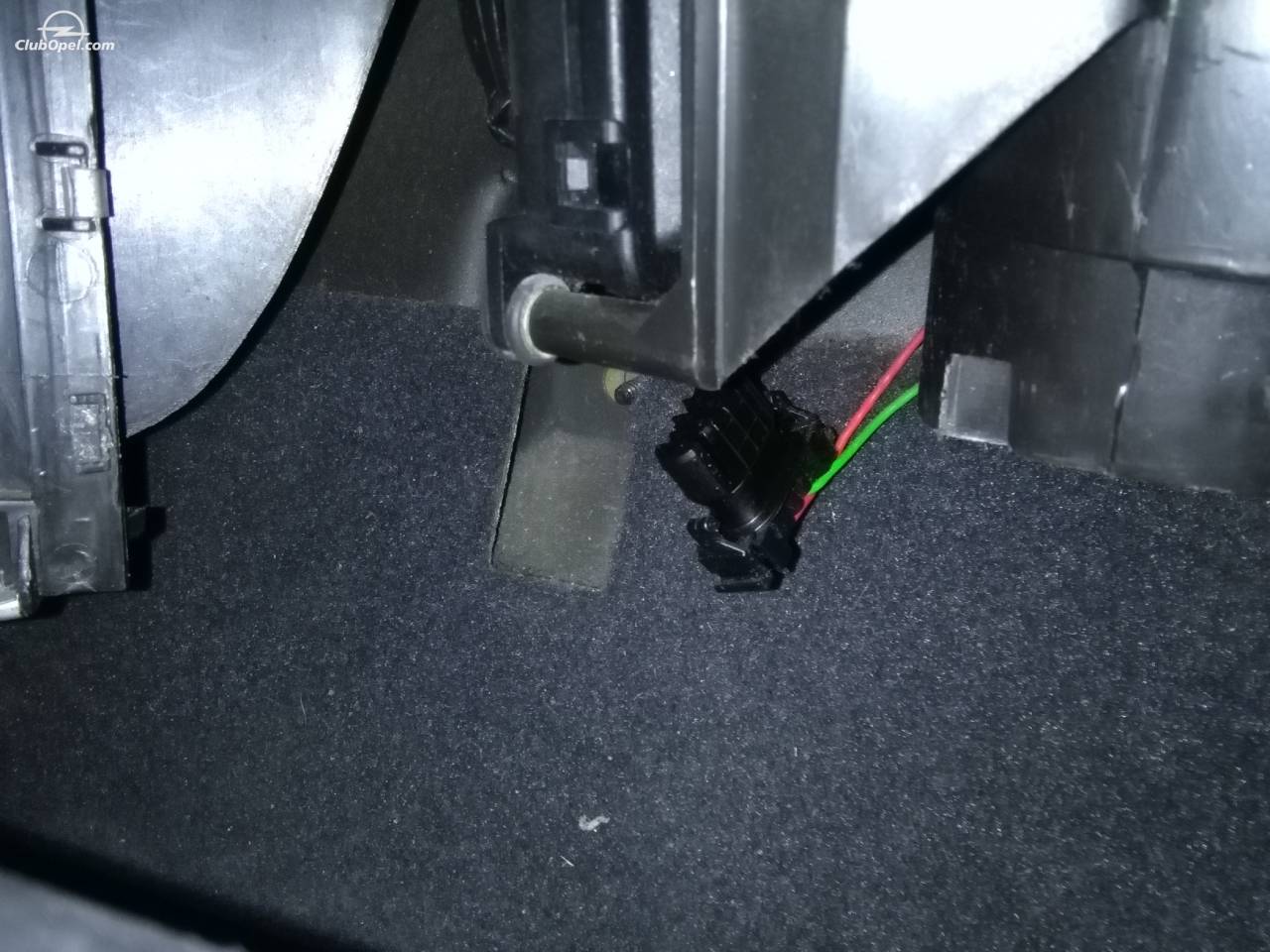

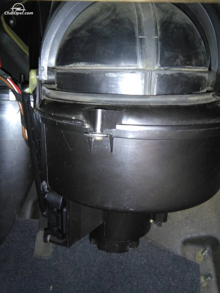

Dupa cum am spus am demontat torpedoul si clapeta mea era blocata 😊...era pe deschis si nu tragea aer de afara deloc...am pornit ventilatorul si apoi recilcularea dar nu misca deloc ...dupa mai multe actionari de buton si ajutata cu mana am reusit sa o inchid...apoi am dat sa o deschid iar ca am zis ca poate isi da drumul, dar nu,undeva pe la mijlocul cursei ramane blocata asa ca pana la urma am lasat-o inchisa si i-am scos mufa la final sa nu o mai deschid iar din greseala si sa ma apuc iar de demontat pt ca oricum nu folosesc recilcularea mai deloc.In concluzie multumesc pt sugestii si va atasez si pozele cu pozitia ei si cu mufa scoasa:

poti schimba doar motorasul si faci un cablaj mic legat la motoras care sa opreasca curentul pe motoras sa nu mai fie motorasul sub tensiune mereu. vezi ca s-a discutat pe forum despre asta si exista parca si schema pusa...

Eu i am pus un buton in torpedou de unde decuplez circuitul motorasului.Am incercat si varianta electronica cu termistori,dar fara un rezultat bun.Am schimbat 2 motorase pana sa recurg la varianta cu butonul in torpedou si de vreo 3 ani nu mai am probleme.

Ori iei pe nou (sau SH) versiunea inbunatatita cu care s-a rezolvat problema asta.
