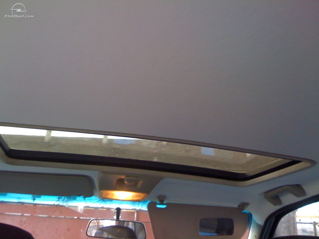

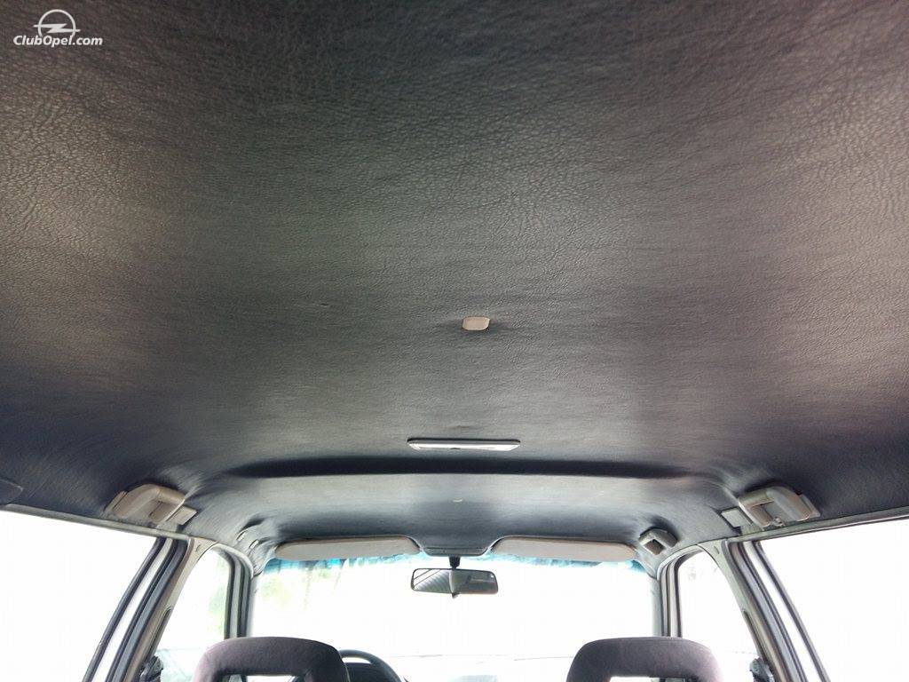

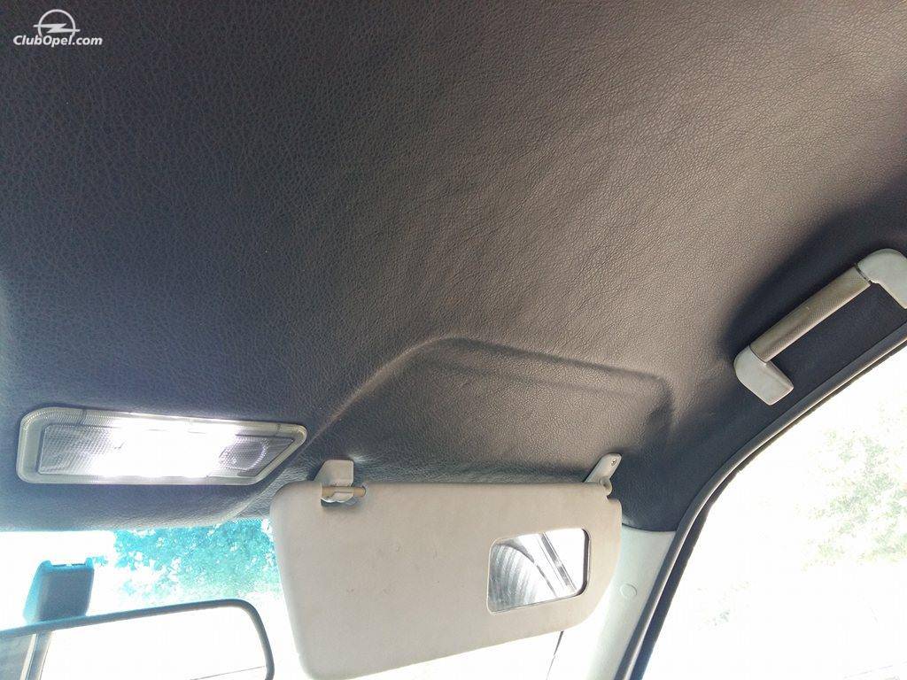

Material:Imitatie de piele alba
Timp 4-5 ore

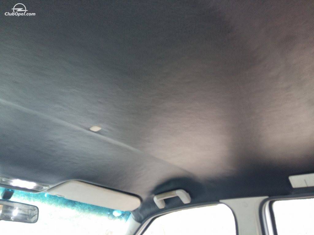

Frumos lucrat ; 4-5 ore nu avea cum, sunt multe ornamente de dat jos, la mine nu a vrut sa iasa pana nu am slabit si centurile de pe stalp, nu aveam tubulara de 21.... cheia de buji e articulata si am reusit sa o "rup".
Mi-am zis ca de alt plafon nu ma mai apuc 😊. mi-a iesit frumos dar e greu de lucrat cu material textil cu burete. o sa pun niste poze dupa ce fac rost de suportii de la parasolare ca ....s-au copt, crapat si acum stau intr-o rana 😊. felicitari ptr noul plafon.

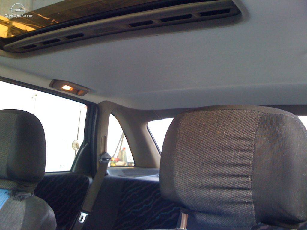

Multumesc!

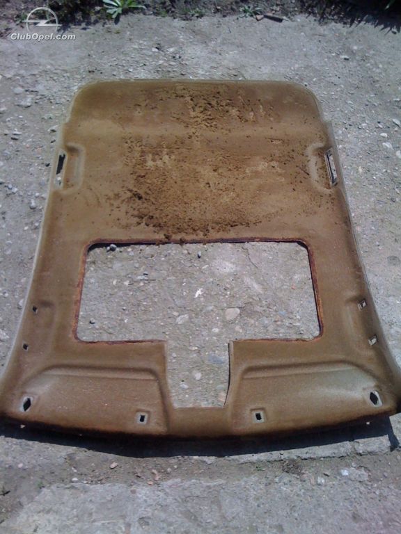

A durat maxim 5 ore nu mai mult iar la centuri eu le-am dat jos a durat mai mult curatarea plafonului de butretele vechi si intinderea prelandezului pe suprafete + spalarea ornamentelor ...
Ps. si eu mi-am rupt unul din suporti de la parasolar dar azi mi-am cumparat unul de la dezmembrari cu 5 lei:D

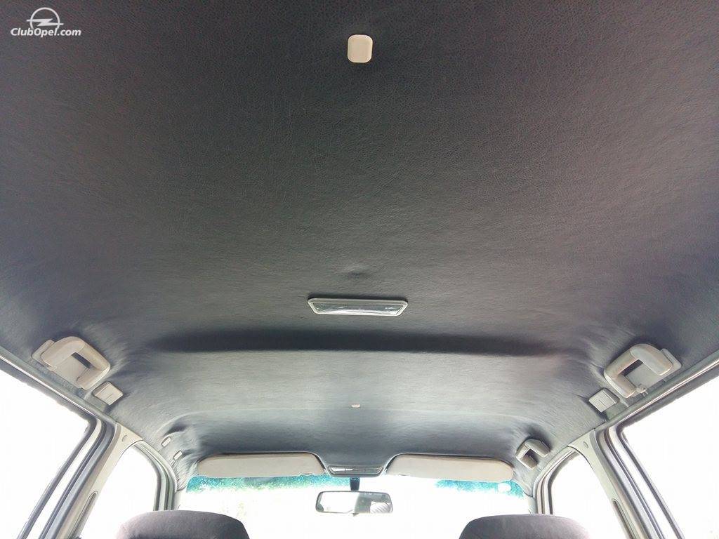

am observat ca la pasager era putin atarnat 😊 ornamentele le-am luat si eu in casa ca apa cu dero face minuni . chederul de la trapa spalat cu spuma de pantofii si albit ca nou, la turela nu am insistat ca imi era frica sa nu pice . buretele l-am rezolvat cu o perie rotativa de sarma la bormasina cu turatie fff mica .unde mi-a parut suspect am dat preventiv cu putin chit cu fibra sa fiu eu linistit;1,5 L prenandez de la bison ..... ff scump 😊 30 lei cutia si intra 2 .30 lei ml de material ....; totusi am scapat ieftin. nu am optiune sa atasez poze ca deja am coborat sa fac si eu 2-3 poze la plafon. am pus la garajul meu o poza 😊

Pff eu am folosit doar o cutie de prenanadez tot Bison dar l-am intins bine pe ambele suprafete si material 2/1.140m.

Este frumos dar sunt curios cat va tine. Am facut si eu o operatie similara acum cativa ani. Pentru ca plafonul este dintr-o fibra nu foarte compacta, se va desprinde in timp.

e cam rasfirata fibra dar cu 2 maini de prenandez ...pensulat bine eu zic ca este treaba buna, unde a fost putin mai "lipsa" eu am bagat kit pe baza de fibra cateva puncte sa aiba pe ce adera lipiciul.

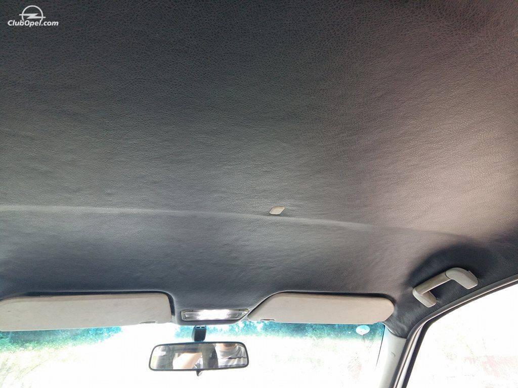

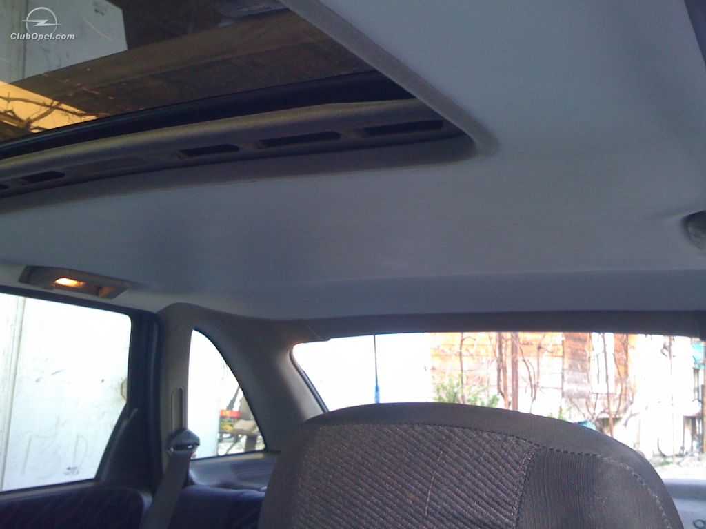

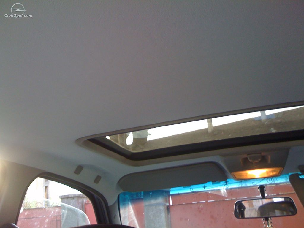

salut, am vazut si eu acum pozele de la plafonul tau, a iesit super...anul trecut am retapitat si eu plafonul de la f-ul meu dar combi, in vinilin negru, a iesit bine, cu mici cute ca deh...nu's profi, iata o poza, insa nu am una din interiorul masinii (momentan) 😛 intrebarea este cum ai reusit fara cute 🙄

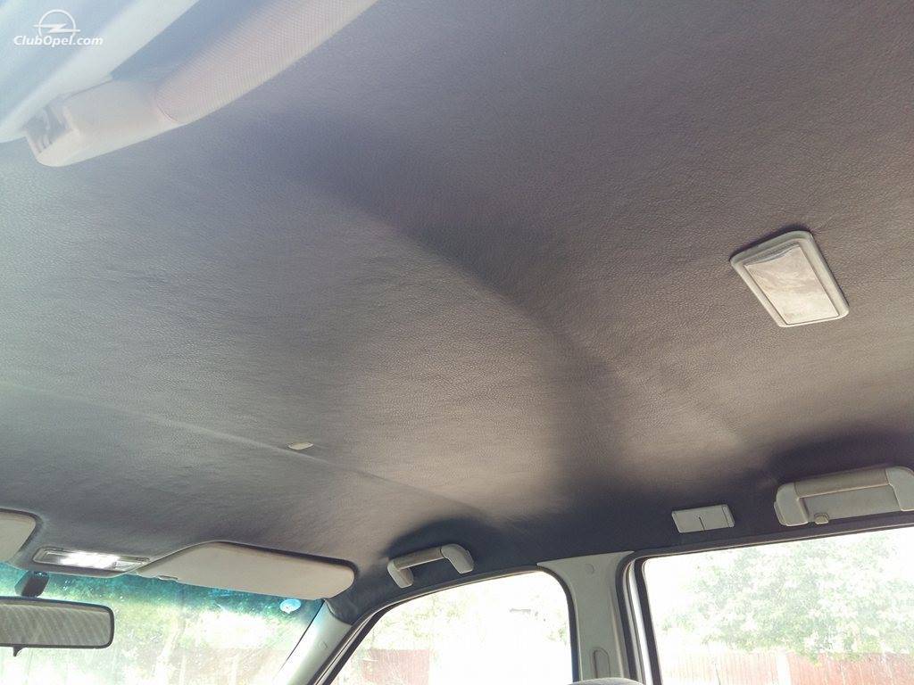

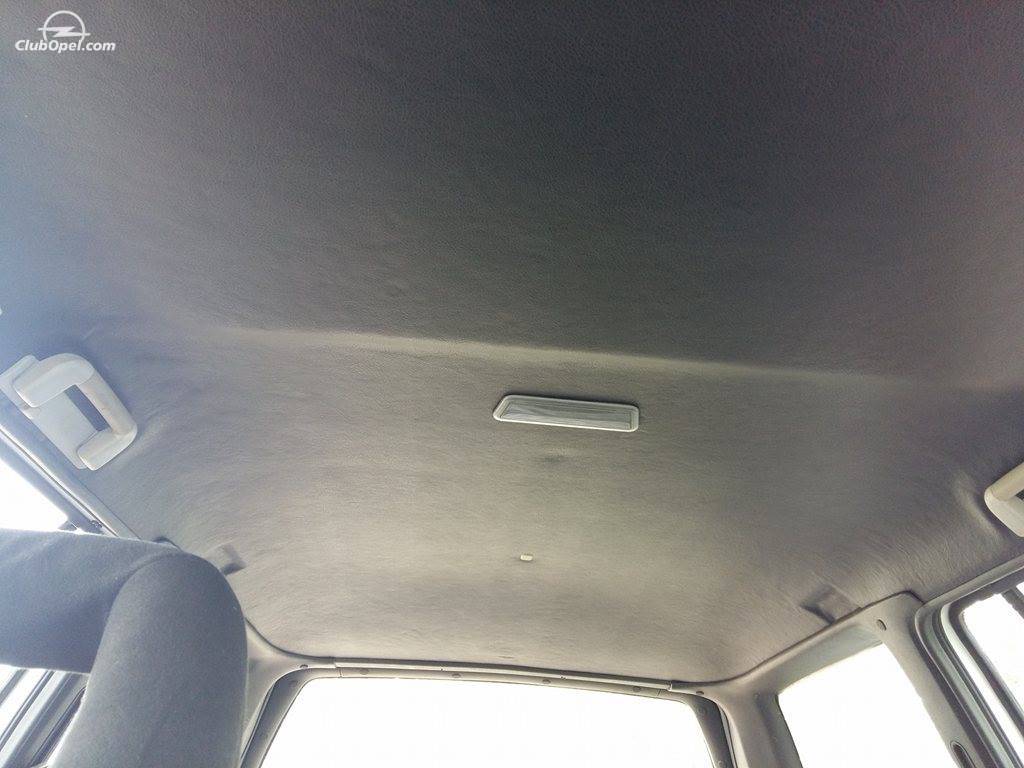

Am tapitat si eu un astra f combi si a iesit ok, intr-un loc nu e lipit prea bine dar nu se observa iar dupa ce am facut mi-am dat seama ca trebuia sa dau cu prenadez si pe vinilin nu doar pe plafon pentru ca acolo unde sunt forme nu s-a lipit perfect.
Sper sa tina.

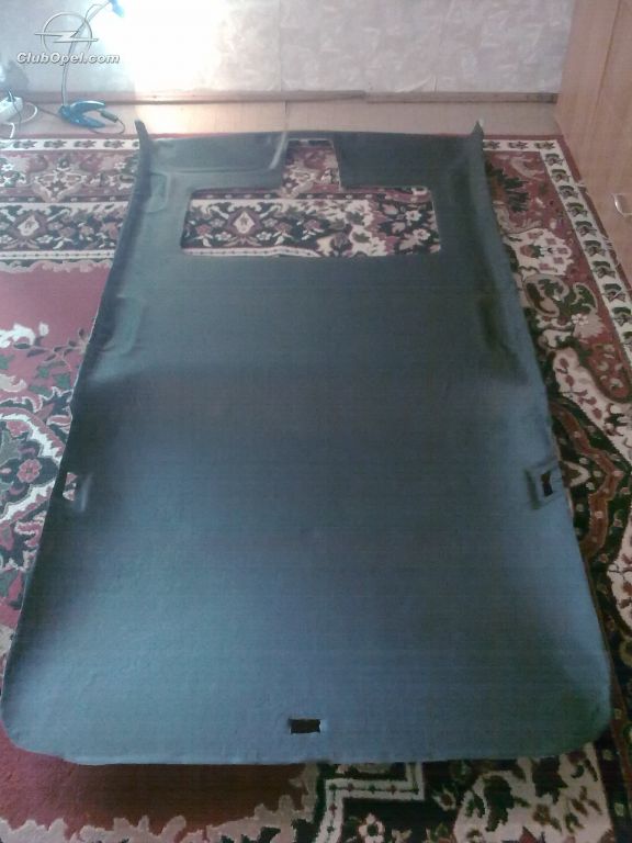

Astazi l-am demontat si eu si l-am curatat foarte bine de buretele vechi Nu ma pot decide ce adeziv sa folosesc. Am vazut ca exista un adeziv special in state 3M Headliner & Fabric adhesive, din pacate in Europa nu are corespondent (ceva asemanator ar fi 3M 77 Spray Adeziv, dar rezista doar pana la 60°C si are timpul de intarire foarte scurt). O alta solutie ar mai fi de la Tesa Spray Extra Strong (rezista pana la 100°C, insa intervine aceeasi problema, timpul de intarire scurt si aderenta initiala mare, astfel daca ai gresit nu mai poti corecta!).
Ma gandesc sa folosesc Bison KIT (rezista pana la 70°C) sau Moment Kraftkleber (rezista pana la 110°C, dar trebuie aplicat pe ambele parti). As vrea sa stiu daca la Bison KIT mai poti corecta eventualele greseli si daca se preteaza pentru material textil cu burete pe parte interioara. Moment Universal (Kraftkleber) a folosit cineva? Aveti idee daca se poate intinde si cu trafaletul?
