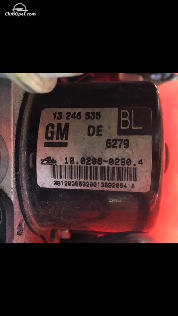

Am schimbat initial furtunele de la etrierii fata si parea ok dar in momentul in care am frânat pe iarba sa fac o proba a ramas iar blocata.
Asadar am decis sa schimb ABS-ul ( cu ESP incorporat de fabrica) , am luat unul SH cu tot cu ESP 30€ pe acelasi cod si l-am inlocuit.
Am schimbat tot lichidul de frânã(ATE pentru ESP) ,aerisit tot ok si am rezolvat cu ABS-ul , frâneaza mult mai bine acum masina si nu se mai blocheaza.

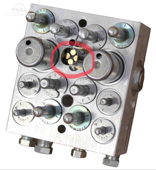

Dar nu am rezolvat total, senzorul de presiune de pe partea hidraulica a ABS-ului (care ajuta ESP-ul) este defect si având eroare nu se activeaza ESP-ul dar ma multumesc cu ABS-ul monentan.
PS. senzorul de presiune este capsulat pe partea hidraulica ca am vrut sa il schimb de pe ABS-ul vechi dar nu e sigur.
