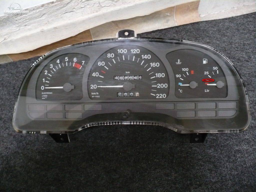

Salutare tuturor. Am si eu o nelamurire. Cata benzina mai este in masina in momentul in care acul sta la prima liniuta.
  • T.ion
  • Mesaje scrise: 3,452
  • Masina: Zafira 2001 Z16XE
52L : 4 liniute (cadrane) = 13L
Acum banuiesc ca o sa spui cati Km mai fac pana se aprinde beculetul (asta cred ca poti testa si singur.)
Foarte important racirea pompei de benzina, se face cu benzina din rezervor daca o sa mergi de multe ori cu beculetul aprins | poti arde pompa.

Exista martor benzina astra f? Eu am ramas fara benzina si nu am vazut nici un bec.
  • T.ion
Vezi diagrama 19 - Cred ca are martor.
https://www.clubopel.com/viewtopic.php?t=71796
150 - Fuel sensor
i - fuel reserve warning (este un bec langa de care nu am idee)
  • Mesaje scrise: 7,409
opelastra563 a scris:Exista martor benzina astra f? Eu am ramas fara benzina si nu am vazut nici un bec.
Da, exista si se aprinde(undeva pe langa inscriptia LTR, daca te uiti atent se vede ca un disc portocaliu de vreo 6mm) cand mai ai aprox 5-6 litri ...
