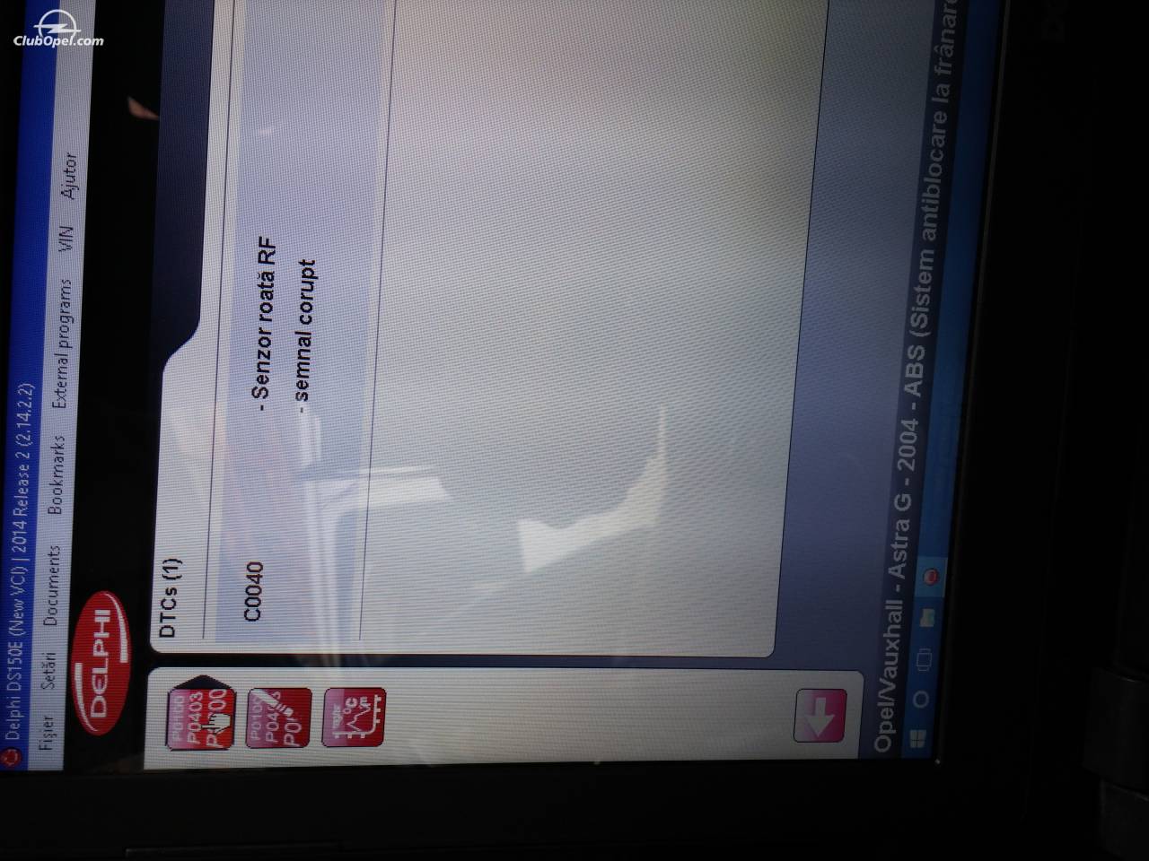

Salutare . Am un opel astra g din 2007 si am problema cu abs roata dreapta , e schimbat acum 1 an cred , (posibil sa aiba 7-9 luni ) e parca Moog . intrebarea mea e din acest rulument ?
Am verificat daca vine tensiune la mufa din dreapta vine 4,8 V
Am sa atasez un video de pe testerul meu cu viteza la senzori in miscare , si o poza cu codul de eroare . astept raspuns . multumesc colegi

Din pacate ai intuit corect .Iti trebuie alt rulment cu abs.Codul C0040 se refera la senzor ABS roata dreapta fata.
Unii colegi mai ,,norocosi '' ,scapa doar cu o simpla curatare a mufei de o eventuala oxidare a contactelor sau murdarie,care impiedica contactul ferm .

ok am inteles multumesc . deci alt rulument Smile) asta e se mai intampla .
