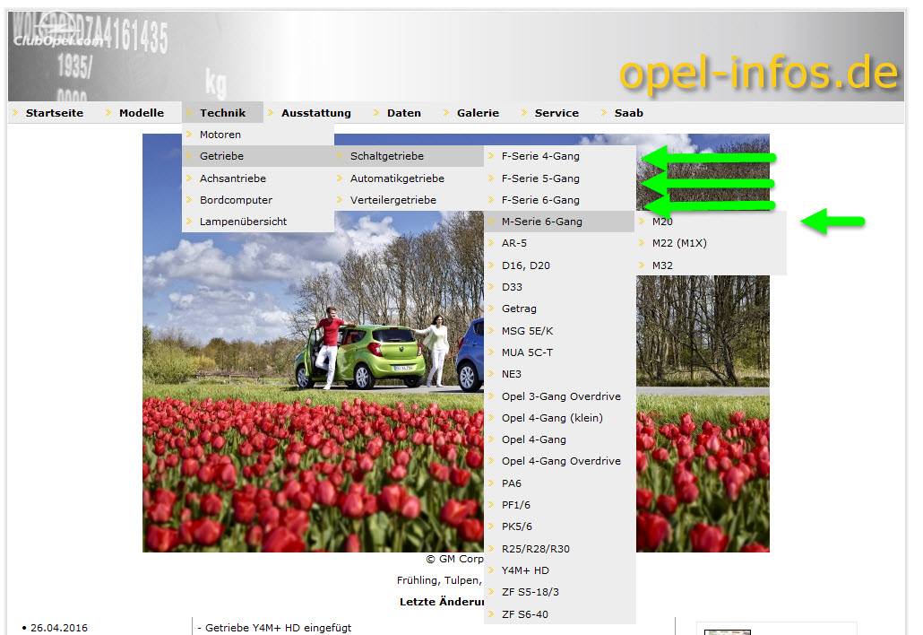

Daca este M32 in zona asta scrie pe cutie.
http://www.opel-infos.de/getriebe/m32.html - sau cauta aici si vezi unde scrie.

Daca pe cutie scrie F23 ce cauti alta cutie.
Eu unul as cauta o masina identica Astra H, Z17DTH, eventual cu an mai apropiat.
http://www.opel-infos.de/getriebe/f23.html
