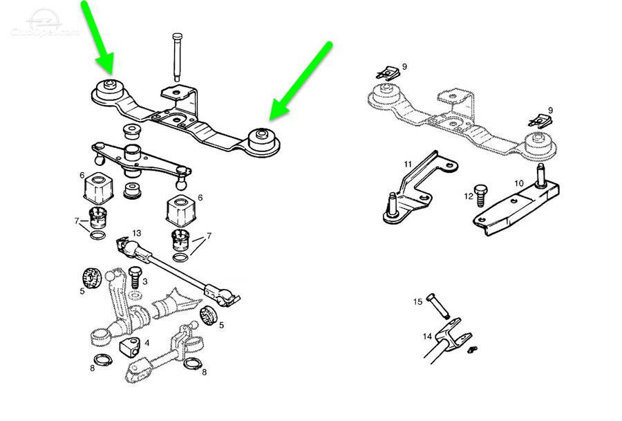

Salut am si eu o mica problema cu,cutia de viteze.am schimbat kitul de ambreiaj si mia ramas cutia blocata in viteza. Se poate sa ma rezolve si pe mine si sa imi zica din ce cauza a ramas blocata
  • T.ion
  • Mesaje scrise: 3,454
  • Masina: Zafira 2001 Z16XE
Vezi bucsele acestea daca sunt ok fara crapaturi si joc.
Daca sunt ok.
Trebuie reglata.
Am scris aici cum, daca ai cutie F17
https://www.clubopel.com/vie...p=1830026#1830026
