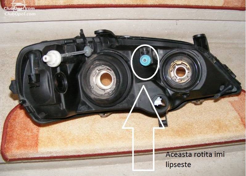

Simptome: Buna seara! Am incercat sa reglez farurile din reglajul manual, insa acea rotita albastra de la farul din stanga a iesit si acum nu mai pot regla farul. Stie cineva cum se poate pune la loc acea rotita, am incercat sa o lipesc insa nu sta. Multumesc mult!

din cate stiu aia este turnata sau bagata fortat pe acel surub care regleaza farul. numai sa incerci sa o lipestu cu ceva poxipol sau ceva de genul 2 componente si sa speri ca tine sa rotesti apoi de ea. altfel nu prea ai cum sa mai reglezi farul. inca nu am vazut la nimeni sa se strice acea rotita. cum s-a stricat? poti incerca daca nu apoi cu un patent sa reglezi daca nu reusesti sa o lipesti...

@mikyboy, am rezolvat, ieri am dat jos farul, am pilit bine de tot acea tija de toate impuritatile, am lipit rotita cu poxipol si am introdus-o prin presare tinand de soclul de faza lunga astfel incat sa nu se miste ansamblul farului iar acum functioneaza perfect. multumesc mult de tot pentru raspunsul prompt.
