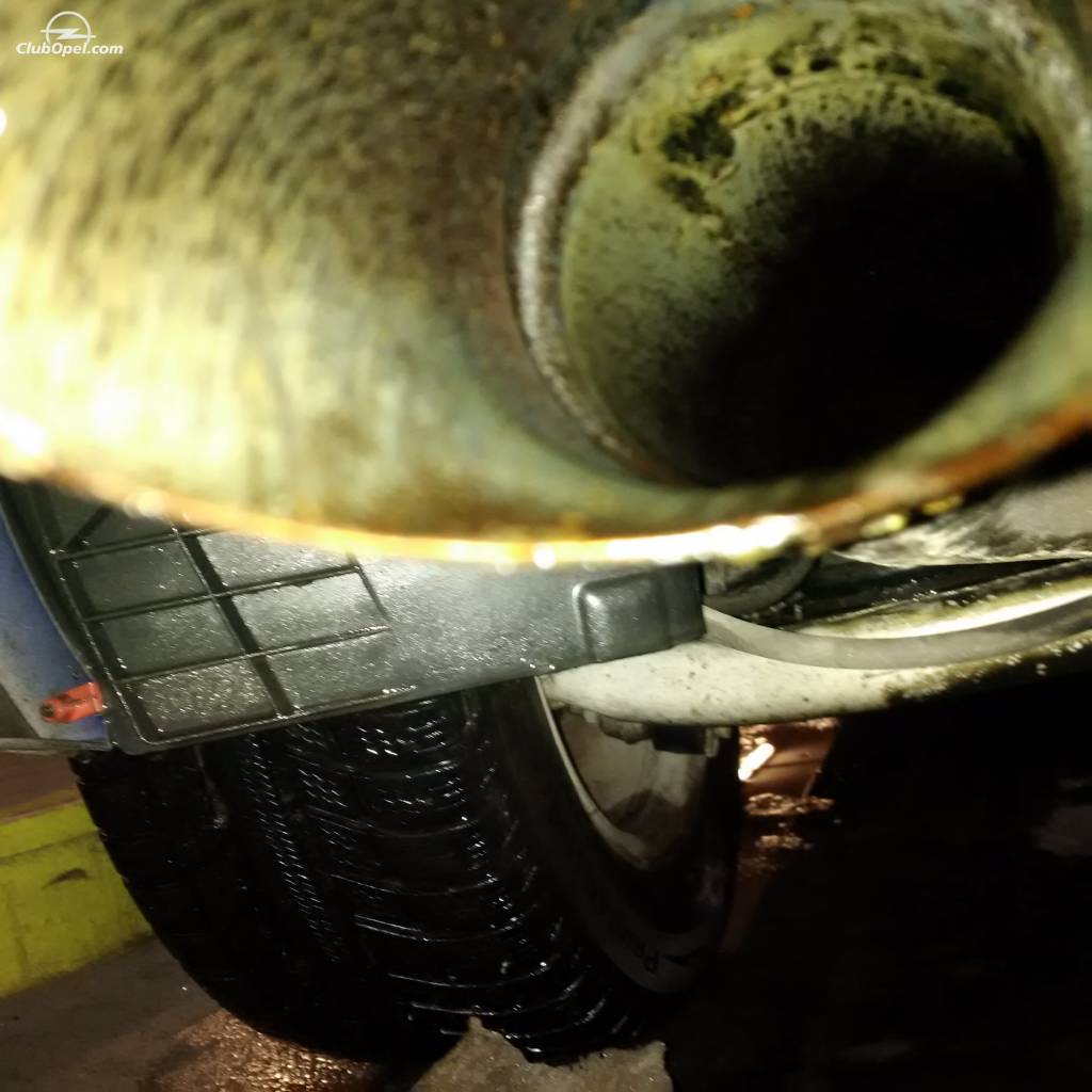

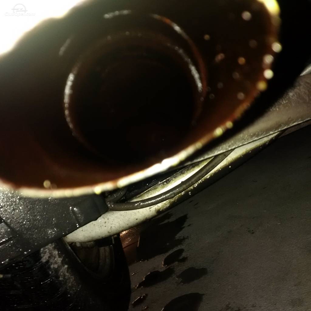

Bunã ziua am cumpãrat și eu un Opel insignia 2.0 160 cp și de când a venit frigu afara me-a apãrut pe eșapament o mazga gãlbuie lipiceoasa și nu știu ce ar putea sa fie k uleiul este la maxim antigelu la fel! Ma puteti ajuta și pe mine cu un rãspuns mulțumesc
  • Bross
  • Mesaje scrise: 22
  • Cont inregistrat: 21 Apr 2015
Cred ca ar trebui sa le schimbi...
  • gabiloi
  • Mesaje scrise: 26
  • Masina: Insignia 2013 A20DTH
  • Cont inregistrat: 24 Dec 2015
Ce sa schimb?
  • alre
  • Mesaje scrise: 1,654
Desfa busonul la ulei si vezi daca exista ''mazga'' galbuie si pe el sau cat poti sa vezi in motor. Folosesti masina pe distante scurte..cativa kilometri doar in oras?

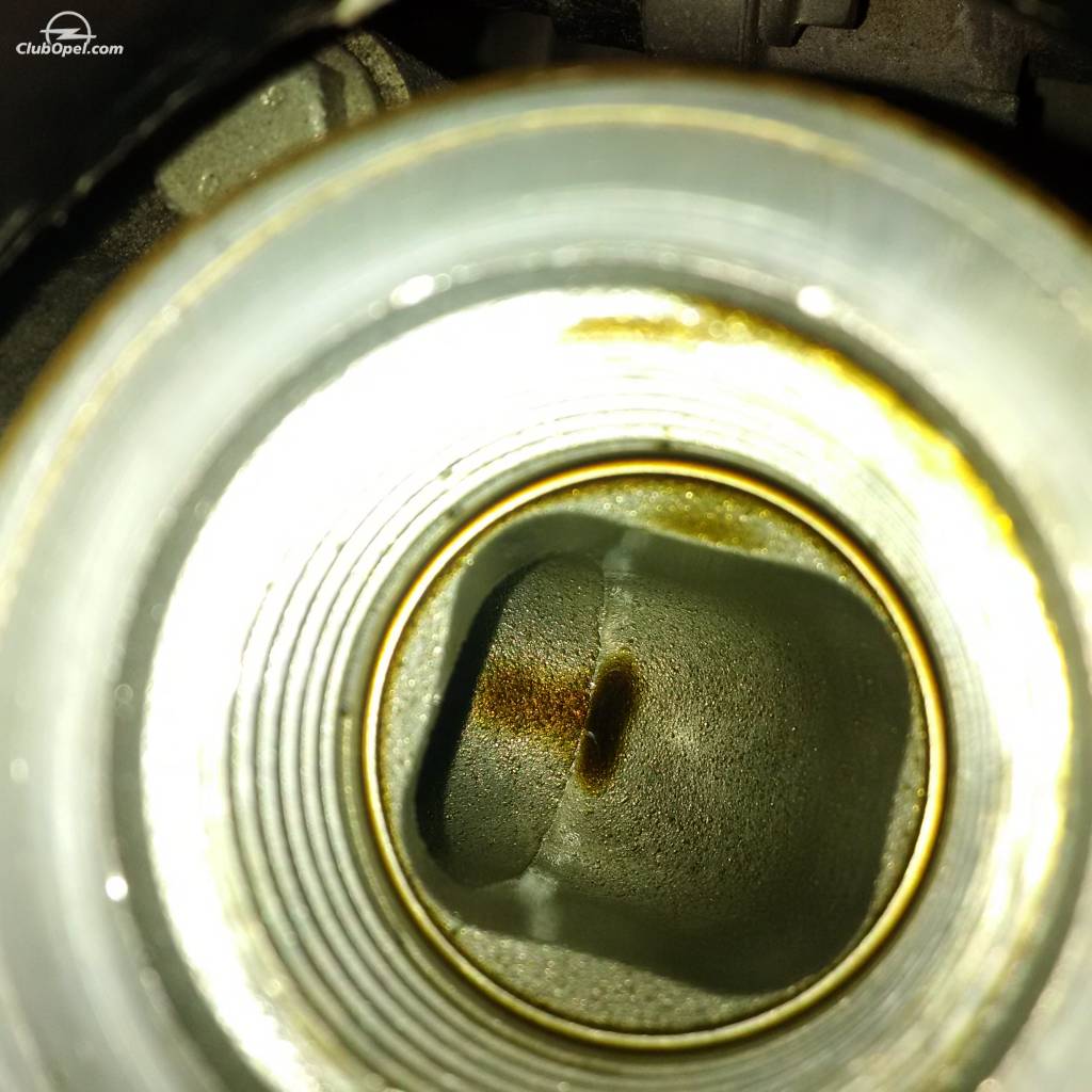

  • gabiloi
  • Mesaje scrise: 26
Am desfãcut și busonul de la ulei nu este nimic acolo! Nu pot sa îmi dau seama ce poate fi pe eșapament mai ales și lipicios.
  • gabiloi
  • Mesaje scrise: 26

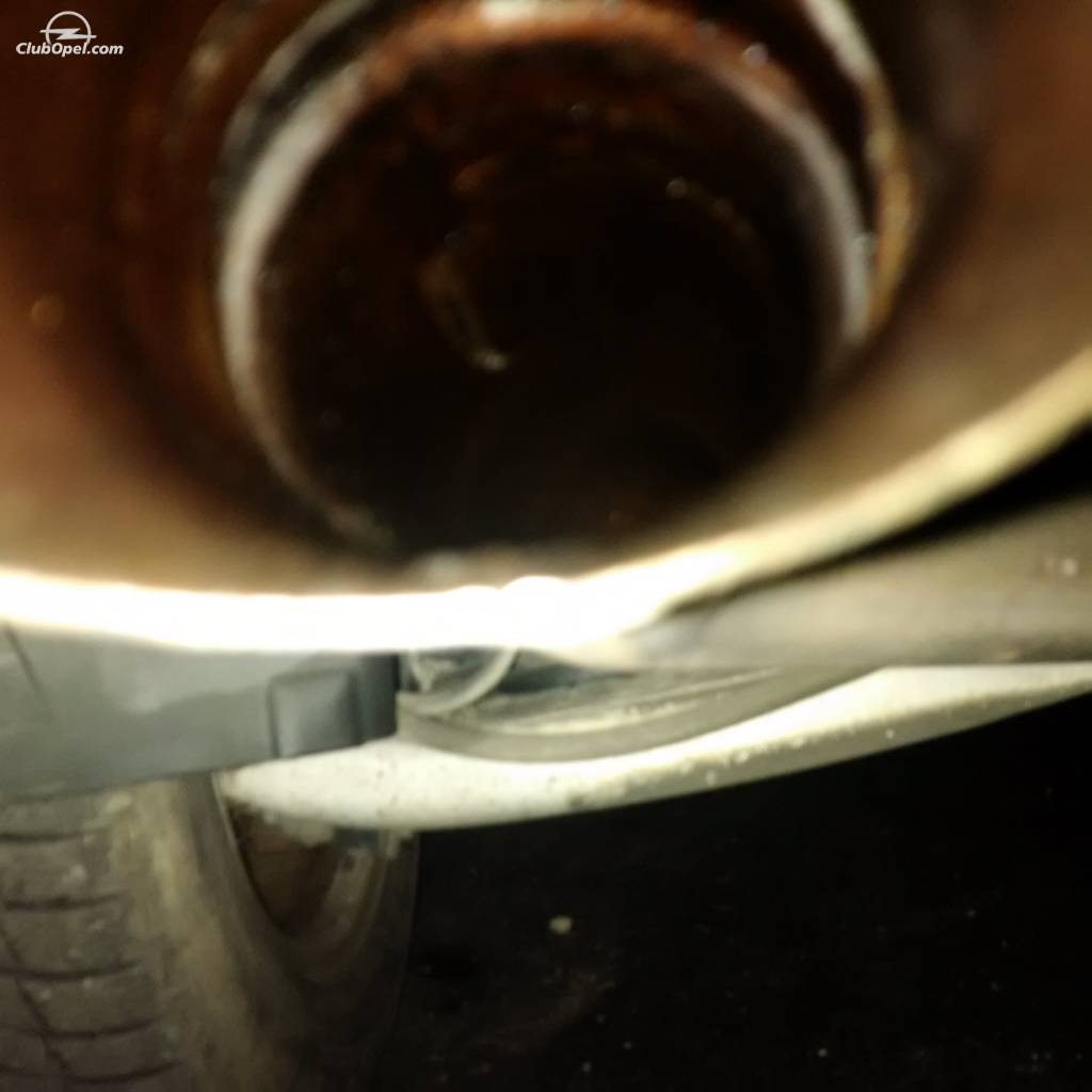

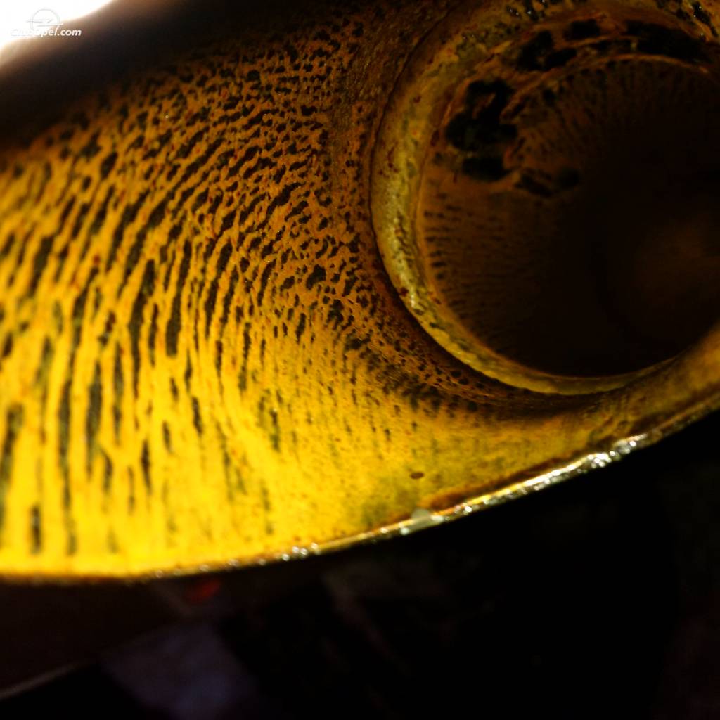

Mașinã o folosesc servici acasã antigel nu este ulei nu este ce poate fi mai ales și lipicios și miroase și a ars asa arata la motor
  • alre
Eu cred ca este ulei desi nu este inca vizibila scaderea in baie. Posibil, repet posibil sa scape pe la lagarele turbinei. In perioada asta se formeaza si foarte mult condens pe esapament. Scoate masina la drum lung pentru ca nu-i ok cu drumurile scurte in oras.
  • gabiloi
  • Mesaje scrise: 26
Nu am nici o eroare pe bord mașinã trage ori cum dacã vad k dispare uleiu din motor ma duc la garanție sa vad care este problema
  • gabiloi
  • Mesaje scrise: 26
Eu am mașinã de 3 luni și am cumpãrat-o de la Di-Bas fundeni dar pana sa dea frigu nu aveam nimic pe eșapament era curat curat
  • gabiloi
  • Mesaje scrise: 26

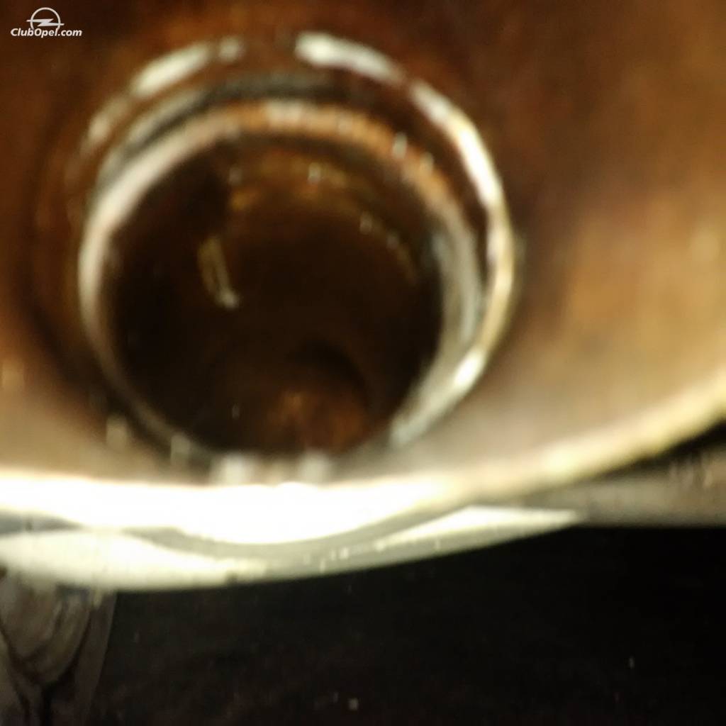

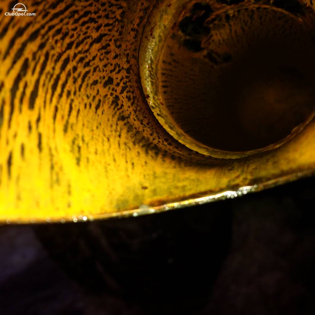

Asa arata esapamentul acuma
  • alre
Daca masina e in garantie mergi la ei.
  • gabiloi
  • Mesaje scrise: 26
O sa dau o fuga pana la ei sa vad ce spune! Multi au zis k este apa cu rugina și sa format pe eșapament. Poate este mizeria vine din dpf!
  • alre
Si asta e posibil pt ca face mult condens si fara un drum lung nu se curata.
  • gabiloi
  • Mesaje scrise: 26

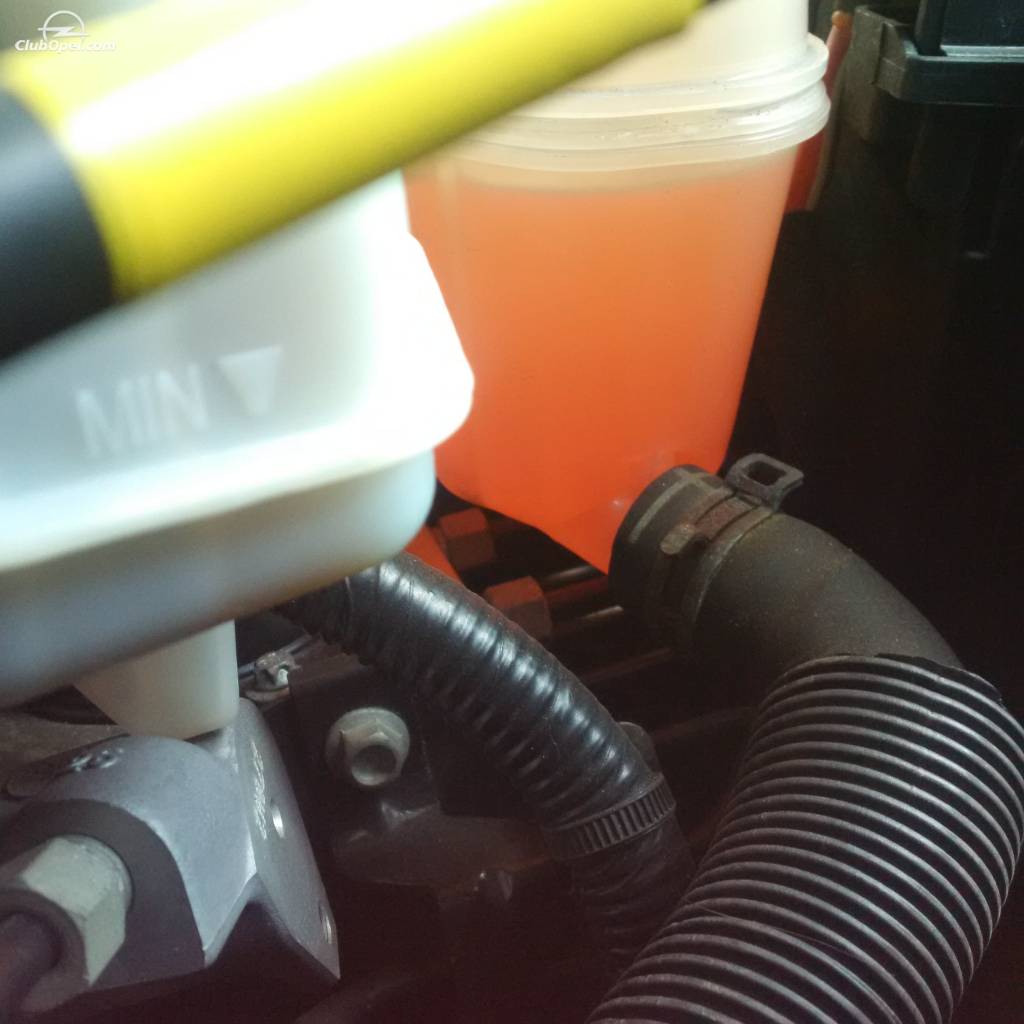

Îmi este frica sa nu fie antigel k am observat k a scãzut un pic dupã maxim
  • svasile
  • Mesaje scrise: 1,693
  • Locatie: Covasna
  • Masina: Astra 2006 Z13DTH
Daca te uiti cand este frig afara si motorul rece, este normal sa fie putin scazut nivelul.

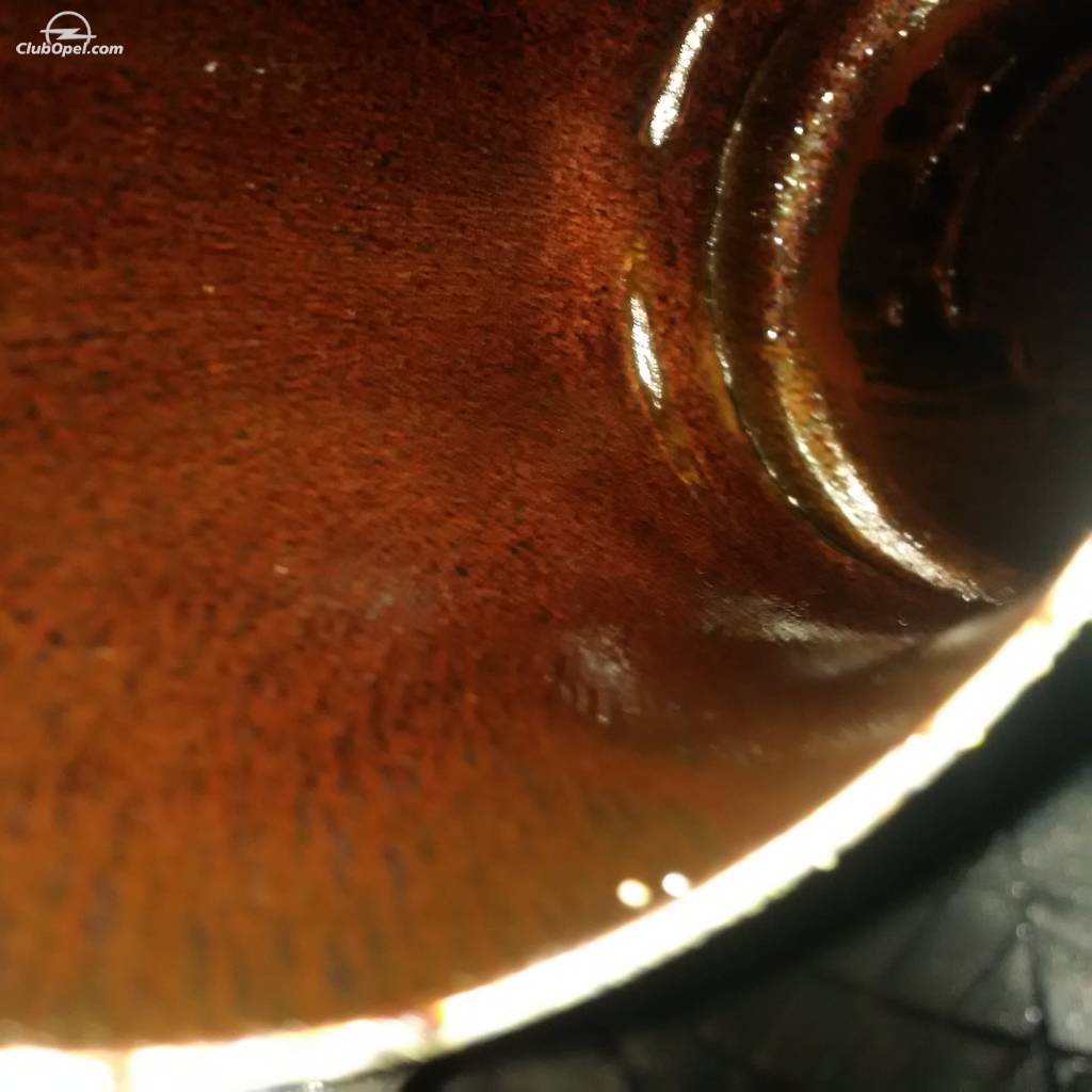

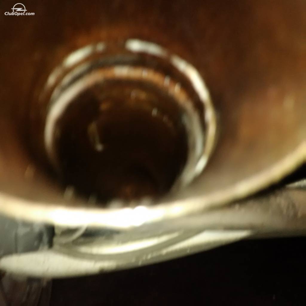

Îmi spuneți și mie dacã este normal nivelu la antigel?
  • ForLinGMD
  • Mesaje scrise: 127
  • Masina: Astra 2001 Z16XE
  • Cont inregistrat: 05 Nov 2013
Vasul de expansiune trebuie sa aiba un semn, materializat de regula printr-un varf de sageata cu inscrisul KALT. Acolo la varful sagetii trebuie sa fie nivelul lichidului antigel.

Acuma nu știu dacã a scãzut antigelu pt k nu ma-m uitat când am cumpãrat-o acuma i-am fãcut un semn sa vad dacã scade ceva.
