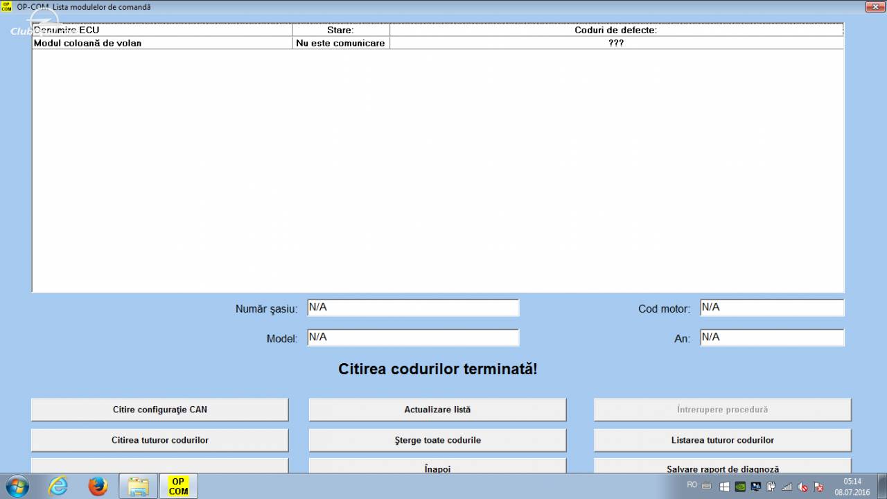

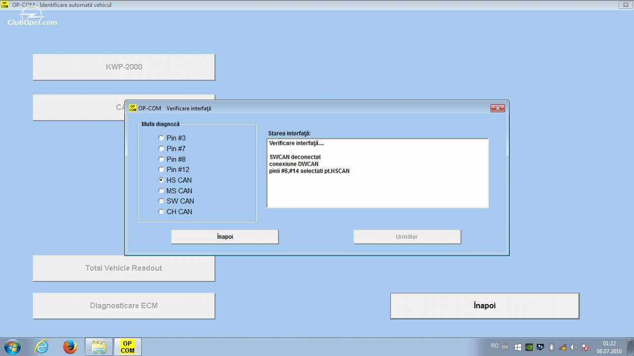

Am o problema destul de delicata.NU reusesc sa ma conectez cu opcom si sa fac diagnoza.
Nu stiu daca ECU este defect.Masina functioneaza.Porneste fara probleme..

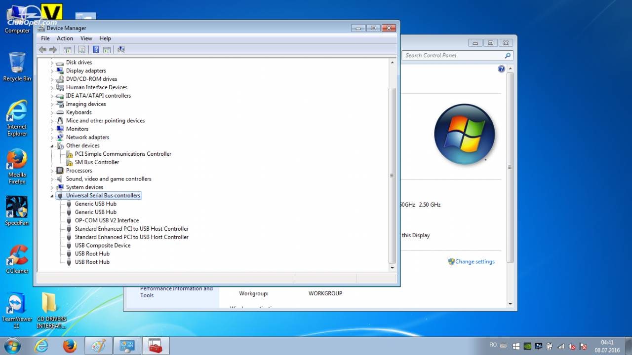

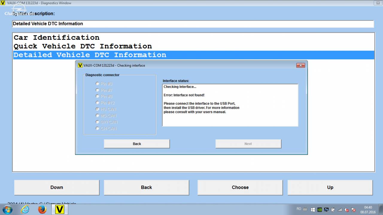

Interfata functioneaza .. am verificat-o pe masina unui coleg.Am incercat diverse softuri ..dar cu acelasi rezultat.
Nu am becuri de erori aprinse in bord.Masina porneste bine..
La un moment dat parea sa se conecteze si am incercat sa dau o scanare pentru erori ..dar s-a blocat cind incerca sa acceseze Ecu .. apoi masina nu mai pornea si nici nu mai recunostea cheia ...

Interfata este instalata bine..

Am aflat ... Imi trebuie alta interfata opcom sau un programator extern pentru Pic...Din pacate l-am sters. Sad
Prima data nu am instalat bine driverul si nu mergea la masina mea..Apoi cu driverul bun .. l-am verificat pe masina unui coleg..si mergea...Apoi i-am facut firmware la o varianta mai noua de asta nu mai functiona la mine..Mare grija cu update de firmware..
