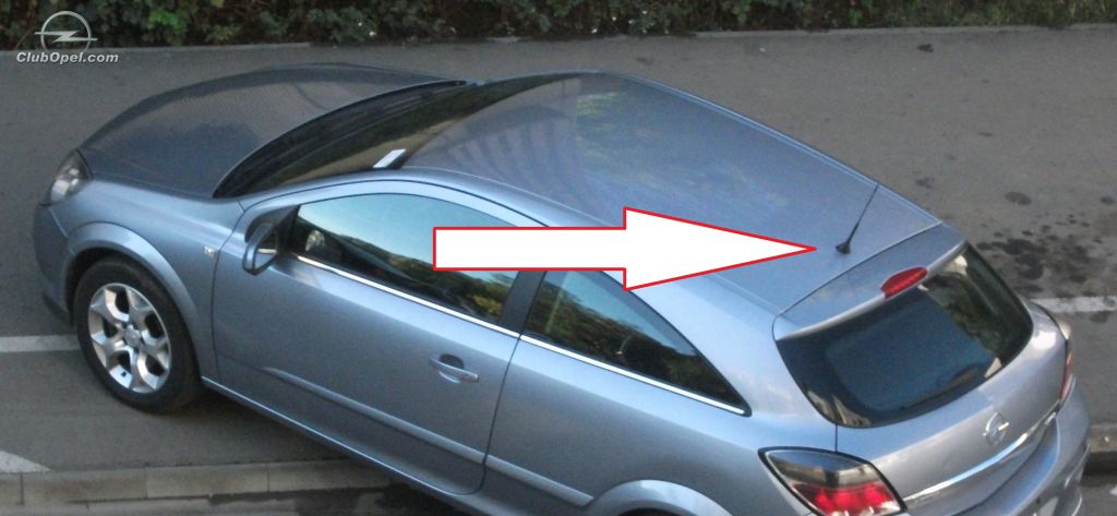

Ce anume trebuie sa desfac pe interior pentru a o da jos ?

se demonteaza plafonul si plasticaraia din portbagaj de pe partea dreapta....asta daca vrei sa vezi pe unde este pozat cablul.....daca nu este cu suparare de vrei sa demontezi?

Vreau sa montez folie . As fi vrut sa stiu in ce zona se afla clemele si daca am nevoie de vreo cheie anume pentru a o da jos (desface ) din interior .

Dupa ce ai demontat tot si ajungi la antena ai nevoie de o cheie ( cred ca de 17, daca tin bine minte 🙄 ) ca sa desfaci piulita de pe surubul antenei.

Pur si simplu iei o surubelnita mai lata si ii pui o carpa in cap ca sa nu zgarii plasticele.Apoi cu surubelnita scoti ornamentele alea de plastic care tin plafonul.Bagi surubelnita sub ele si le fortezi un pic ca ies imediat.Sunt puse doar pe cleme toate.Nu trebuie scoase decat cele de pe spate si apoi lasi de plafon in jos.Ca idee,eu am astra h combi si la mine am dat jos doar ornamentele de pe geamurile alea mici de pe spate si ornamentul din dreptul antenei,de sus!Apoi ai acces in sus la surubul de la antena.Desfaci piulita aia care are si o saiba si gata scoti antena.O sa vezi si o mufa albastra cand dai plafonul in jos.Scoti de acolo cablul antenei ca sa o poti da cu totul afara,ca altfel degeaba desfaci piulita de care ziceam!E destul de simplu si usor!Spor la treaba!
