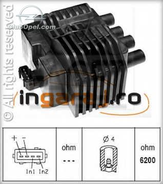

defapt e o bobina de inductie care se afl in locul unde ai tu delcoul..din ea pleaca fisele.
