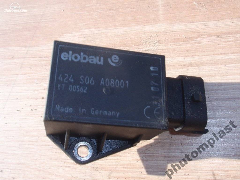

Salutare,
Am un vectra c 2.0 DTI Y20DTH si am senzorul de la clapeta defect.
Masina se manifesta asa: http://www.youtube.com/watch?v=QN8lXzhH7nU
In viteza 3 cand ajung fix in 3500 rpm se plafoneaza intra in eroare limp si trb sa opresc sa pornesc sa-si revina.
Din ce mi-a spus mecanicul ar fi acel senzor,am testat cu alte electrovalve si alt EGR si la fel face.
Cineva din CT are are senzorul ?

Faraon Bogdan a scris:
Nu cred ca functionarea corecta a senzorului e conditionata de o anumita treapta de viteza sau de turatia motorului. Faptul ca intra in limp mod fix la 3500 rpm,cred ca e o problema cu EGR-ul... Poti consulta si alt specialist in diagnoza,poate se schimba datele problemei...!

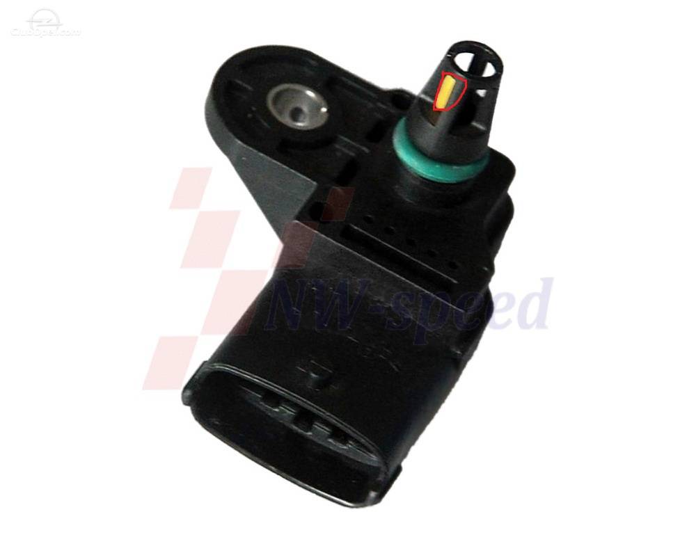

NU....in treapta 2 da eroare limp la 4000,..in treapta 3 la 3500...treapta 4 la 3000...si treapta 5 2500-3000 turatii...am scos senzorul din galerie si are un plastic ceva spart....am facut o improvizatie cu o "tabla" sa zic asa sa vina pe tija care controleaza clapeta....si uneori merge uneori o pot tura cat vreau uneori nu...am testat si cu alt egr si la fel face.Specific ca senzorul MAP l-am cumparat nou original deci de la ala nu are cum sa faca fite:)
