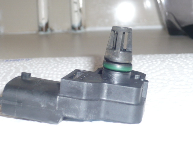

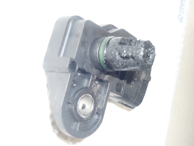

Senzor murdar :
http://www.vectra-c.com/for...ust2009/lesj5.JPG
Senzor curatit:
http://www.vectra-c.com/for...ust2009/lesj6.JPG
[Ultimele doua imagini luate de pe vectra-c.com]
CristianTM.
