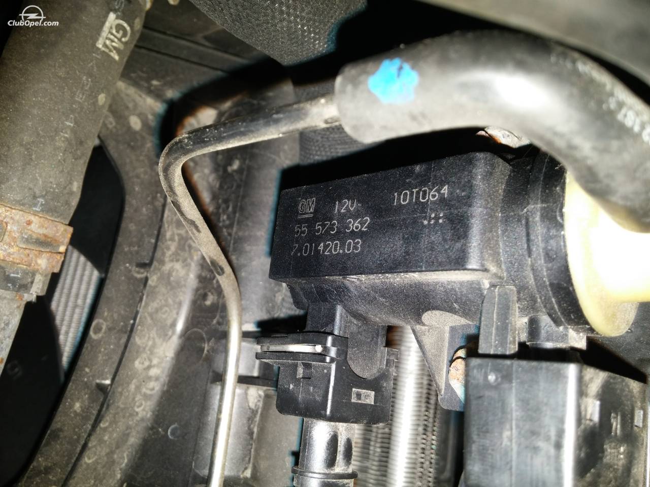

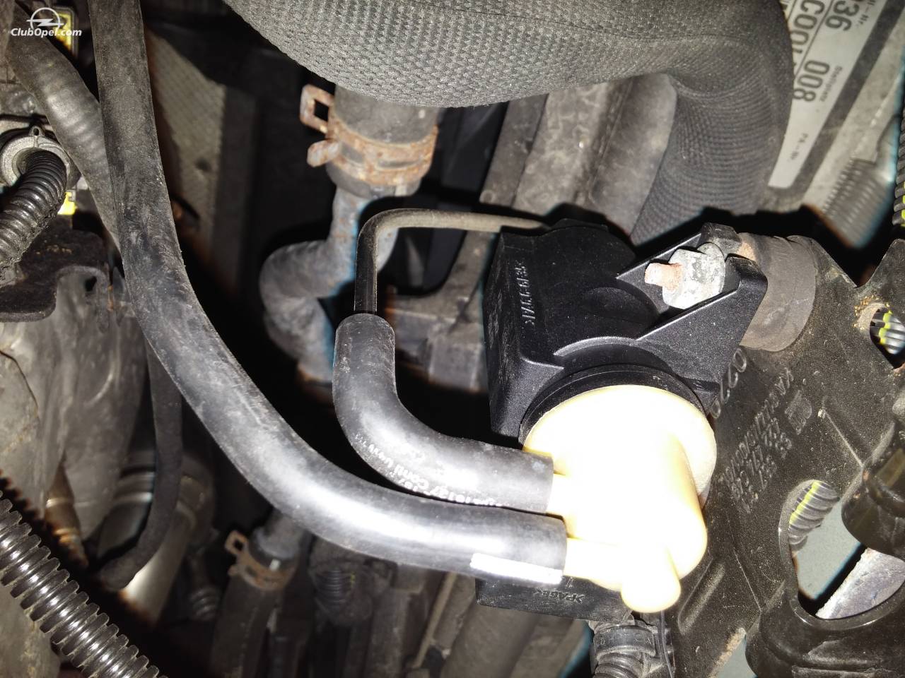

Salut am achizitionat de aproximativ o luna de zile o Insignia din 2010 iar in momentul cand opresc motorul se mai aude cateva secunde in bazait enervant , am cautat sursa zgomotului si este de la o piesa care cred ca este un fel de electrovalva si este montata aproape de radiatorul de racire a motorului pe partea soferului. As vrea sa cumpar alta noua dar nu stiu cum se numeste piesa , atasez poze . Eventual daca stie cineva si ce rol are . mersi
  • alre
  • Mesaje scrise: 1,654
Electrovalva pneumatica turbo.

@florin250, detalii aici
https://www.clubopel.com/vie...asc&start=100

SI calculatorul motor mai scoate un sunet prelung cateodata (un fel de tiuit-bazait)dupa oprirea motorului,ceea ce este normal. Verifica cu atentie daca acel zgomot vine de la electrovalva. Daca nu, e ok.
