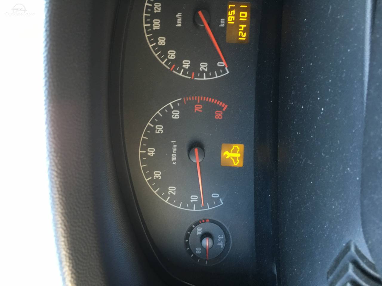

De aproape 1 luna am probleme cu masina, se aprinde in bord masina cu cheita.

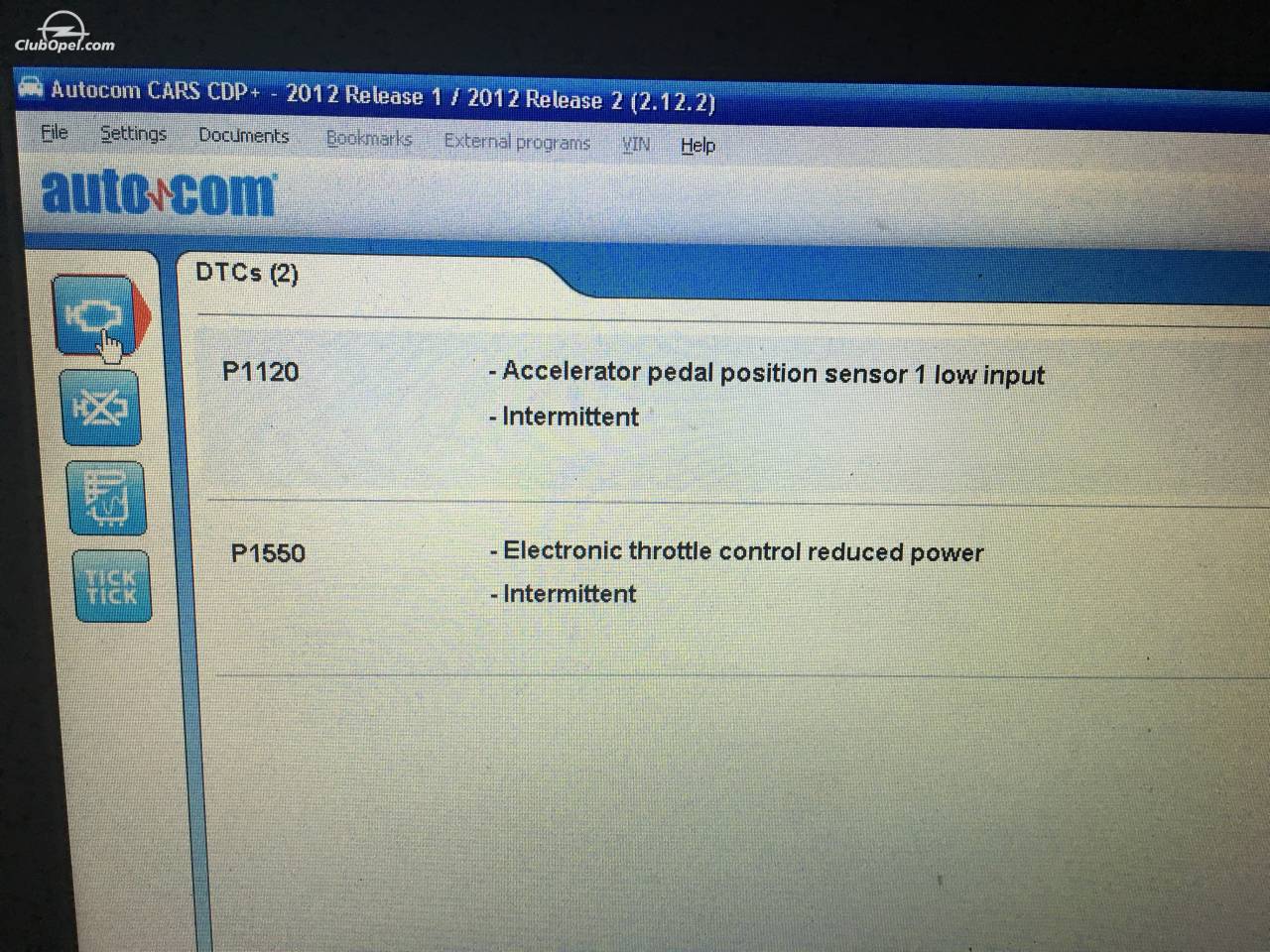

Am fost la diagnoza si codurile de eroare sunt: P1120 si P1550, am atasat si poza cu descrierea lor.
Ideia este ca se aprinde dupa ce pornesc masina sau altadata in mers, daca opresc masina si o pornesc numai aparare o perioada de 2-3 zile aproximativ sau reapare imediat.

Problema a fost rezolvata:
- Bypass (schimbat cabluri de la pedala de acceleratie la calculator)
- Schimbat pedala de acceleratie
