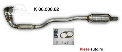

Salutare tuturor posesorilor de Opel, lucrez în Danemarca și am fost nevoit sa imi iau o mașinã așa cã am luat un Opel Astra 1.6 16 V din 02-07-1999 . Incet incet am inceput sa schimb piese la ea, de dragul ei nu fiindcã era necesar si am ajuns la catalizator . As dori sa imi aratati daca se poate cum arata sistemul de esapament de la acest model de masina deoarece la mine catalizatorul e format din 4 tevi care sunt cate 2 in v si se prind in urmatoarea teava formata din 2 burdufuri. Am gasit pe un site cea de-a doua parte insa cand sa caut galeria aia din 4 tevi primesc rezultate cu inca o piesa in plus, banuiesc inca un catalizator ca are pret aferent. am sa pun 2 imagini despre cum am gasit pe internet si ulterior am sa fac poza si sub masinã . Multumesc pentru ajutor anticipat!

Sistemul de eșapament la tine este format din galerie ( pe care este prinsa sonda lambda), racord flexibil , catalizator,toba mijlocie și toba finala.

Perfect, dacã este necesar pot sterge discutia, stiu ca pare un pic penibil, dar nu intelegeam de ce sunt 2 catalizatoare, a ramas sa caut galeria, celelalte le-am gãsit . Mersi pentru ajutor!
