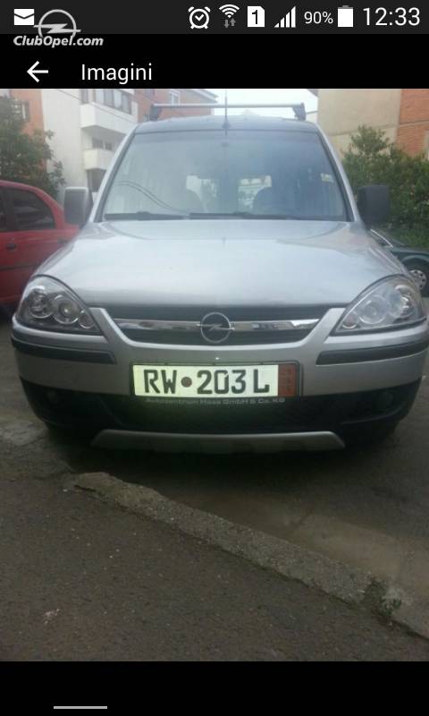

Va salut,maine urmeaza sa aleg dintre doua Combo-uri dar am o dilema legate de faruri la unul dintre ele!Are faruri cu lupa cred,si nu stiu cat de perfomante sunt!Nu am poaibilitatea sa le fac o proba..sunt foarte nedumerit si pentru mine sunt foarte importante deoare circul mai mult seara.va atasez o poza.ms
