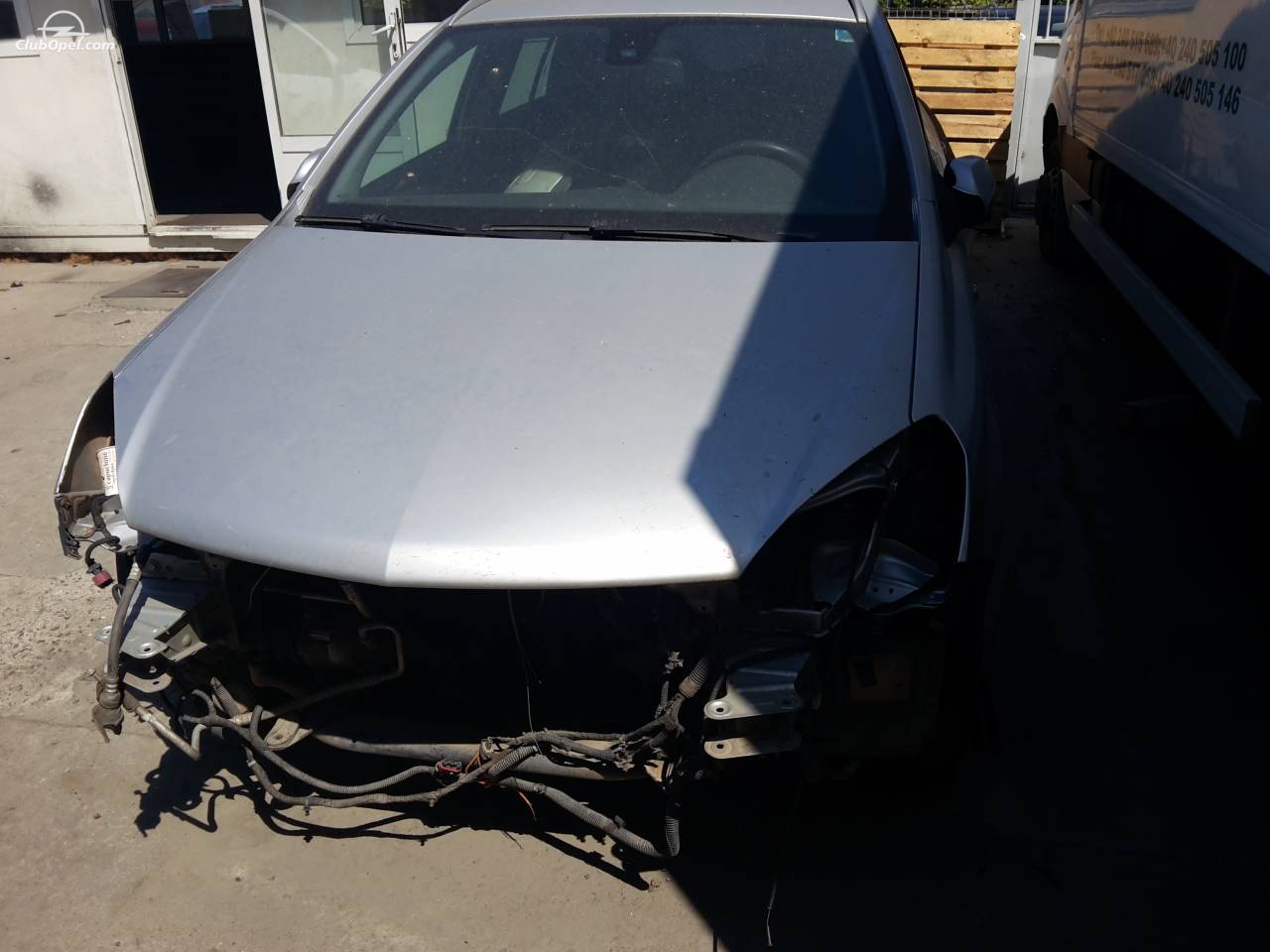

In urma unui accident,motorul de pe masina mea a fost distru(chiulasa a fost fisurata,axa cu came distruse,etc). Ce-i drept,masina mea a fost avariata cand era stationata,regulamemtar,dar firma de asigurari nu ma despagubeste,dar asta e alta poveste. Am hotarat sa achizitionez un motor secondhand,dar am vazut ca motoarele DTL 74kw 101cp,sunt aproape imposibil de gasit sau sunt extrem de scumpe. In schimb am gasit foarte multe DT si DTH-uri. As dori sa intreb daca mai sunt persoane ce au schimbat un DTL cu un DT sau DTH,sau daca exista cineva care stie daca ar fi posibila aceasta "rocada",sau eventual sa ma indrume spre un alt motor DTL !
Multumesc mult!
