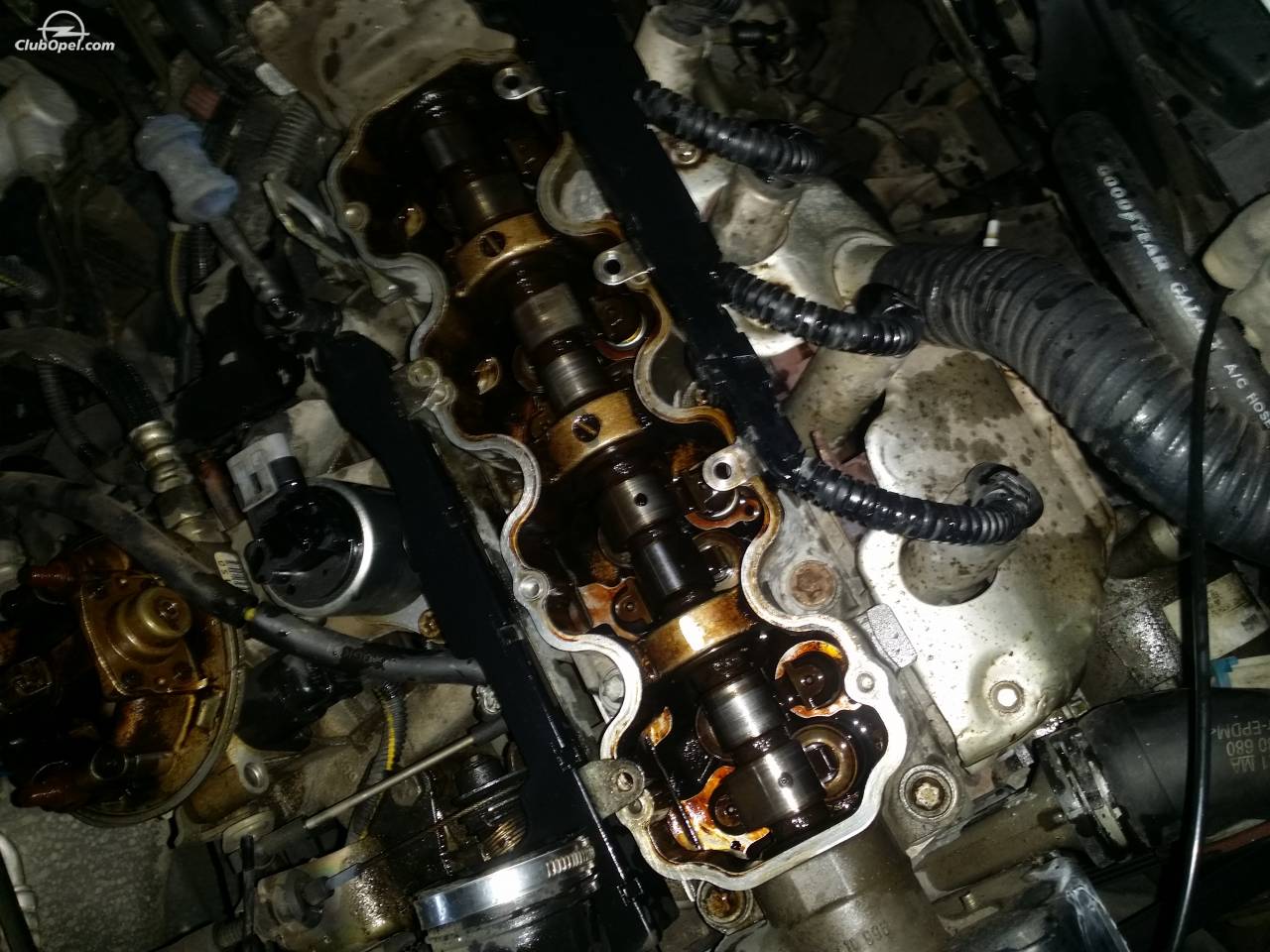

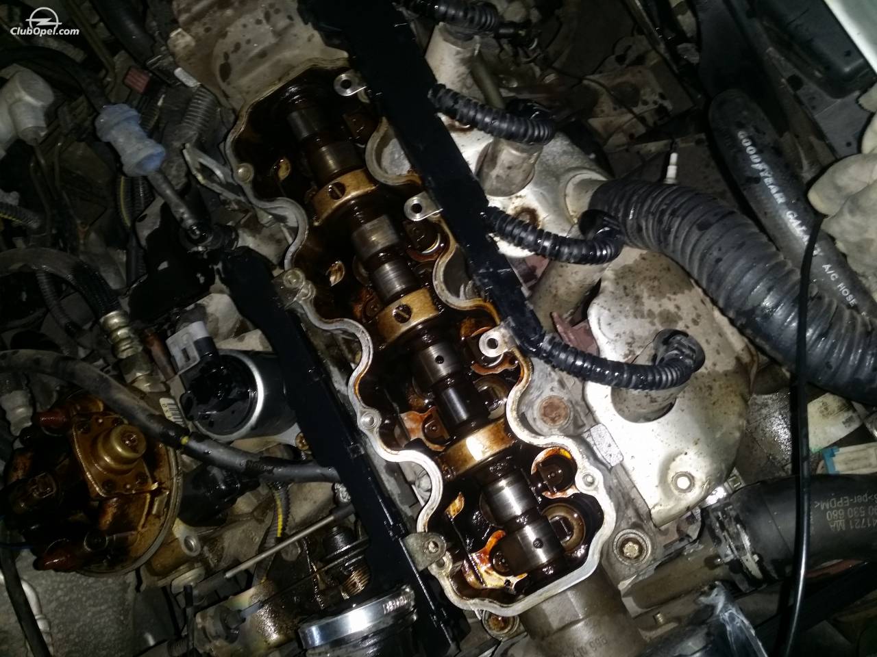

Batrunul imi spune ca ceva nu este in regula si ca motorul are un tacanit si imi spune ca dupa el este bataie de botl ,si ma indruma sa ma duc cu ea la doctor .... inainte de a ma duce cu ea la doctor dispunand de bani ma duc la acelasi service de cartie si spun problema ,, vine un domn se uita la masina o asculta si imi spune ca nu e bataie de bolt ma intreaba cand am facut distributia masini ,schimb ulei filtre ,ai explic ce si cum de unde am masina si ai spun ca prietenul meu a schimbat distributia si ca are vreo 3000 si uleiurile nu le am schimbat de cand am luat masina , imi recomanda sa fac schimburile la ulei ,filtre si sai bag un tratament de teflon ,fapt ce si fac fac comanda la ulei gm 10 w 40 filtre aer ,benzina,polen ,si tratamentul de teflon ,si daca tot eram la service si stiam problema cu tobele comand si tobele sa fie totul ok .pana la sosirea pieselor se apuca de masina si imi da capacul la culbutori jos si imi zice ca axa cu came are mici urme de uzura si imi recomnda in viitor sa o schimb , demonteaza baia de ulei si da jos cuzinetul de palier si cuzinetul de la o biela si imi spune ca si aici sunt urme de uzura ,dar tot odata da jos si capacul de la distributie si imi spune ca ditributia nu este pusa bine ca este cu un dinte mai inapoi .
imi pune ditributia la punct ,uleiul ,filtre etc si imi spune ca nu este bataie de bolt si ca ar trebui sa dispara acel tacanit ,monteaza tot inapoi pune uleiul ,tratamemntul si o pornesc si aici surpiza parca a mai disparut tacanitul dat tot se mai aude la care omul imi spune ca probabil o supapa a fost atinsa si se va mai auzi un timp
