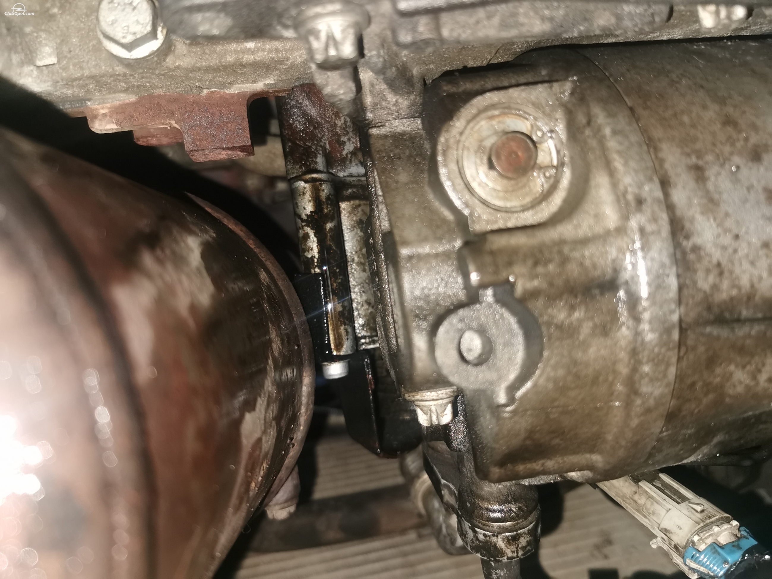

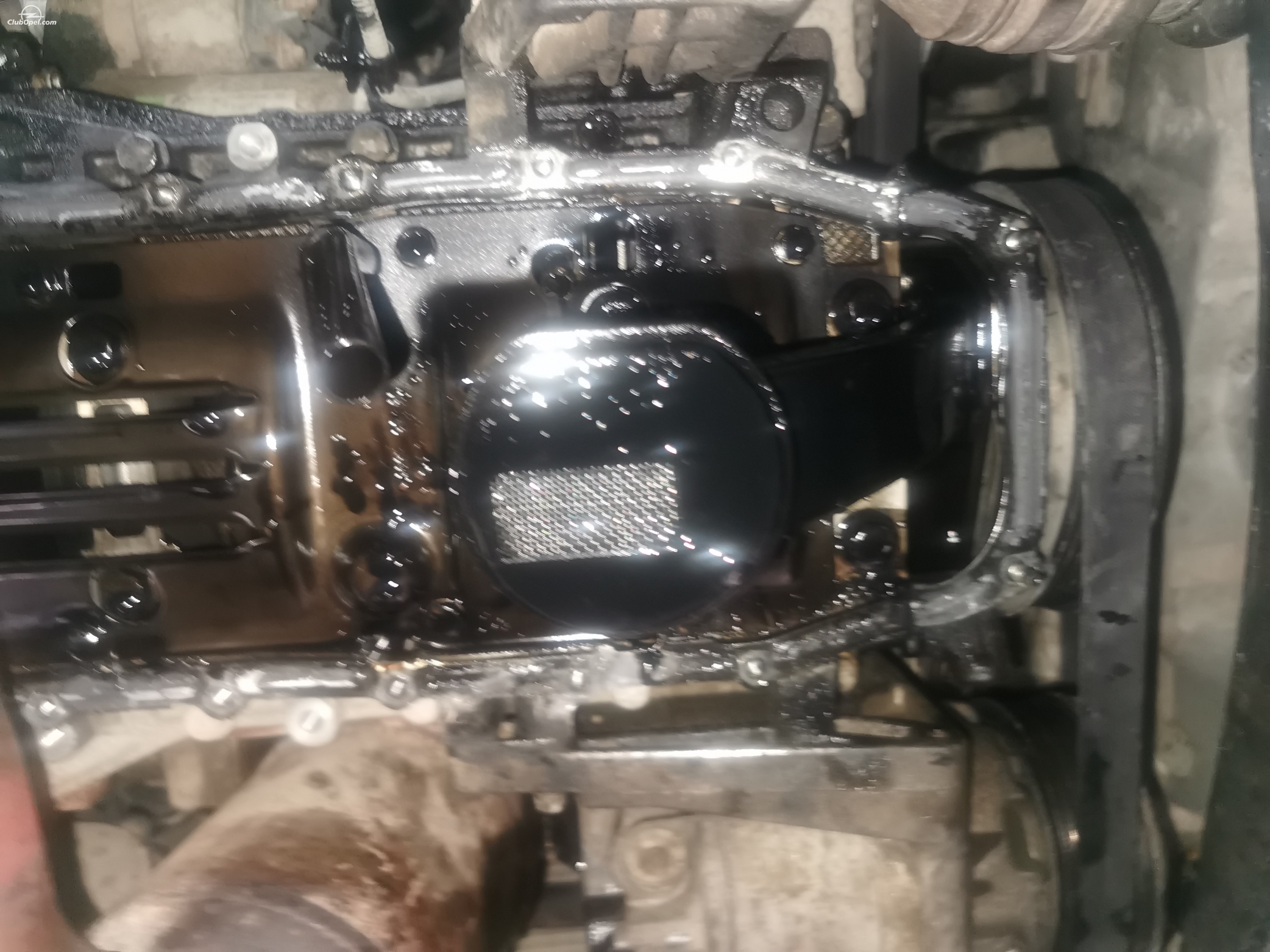

Buna, am o mica mare problema, cand am vrut sa schimb uleiul la batrana mea, din pacate am rupt surubul de la baia de ulei, jumatate afara si jumatate in baia de ulei.
Nu am gasit nici un video din pacate ca sa vad exact ce trebuie sa fac pas cu pas.
Se poate sa ma ajute cineva cu informatii, planuri, video orice... Deoarece nu pot sa spun ca am habar 😊 iar pe internet nu am gasit modelul meu cu ceva tutorial/ video. Momentan nu imi permit sa merg cu masina in service asa ca, singura varianta pe care o am este sa o fac eu singura acasa, incet incet. 😊
Astazi am dat jos teava de evacuare, destul de greu deoarece rugina este in floare...
Multumesc frumos!
  • sebage
  • Mesaje scrise: 2,661
Ce se vede in poza este ulei curs din baie sau ai dat cu ceva spray degripant pe acolo?
Intreb, pentru ca nu am inteles foarte bine daca "surubul" l-ai rupt cand incercai sa il scoti sau la montare. Daca prin noroc, a ramas strans si etanseaza bine, uleiul il poti schimba si pe la joja.
Se absoarbe uleiul uzat, cat mai mult posibil, cu dispozitiv special sau cu multa rabdare, merge si cu seringa cat mai mare si furtun. Aici trebuie munca de convingere cu furtunul, pentru a sta drept si a ajunge deci, pana jos in baie.
Ar fi fost de ajutor si o poza foarte clara cu "surubul" asa cum arata acum. Poate vor veni idei constructive.
Nu ar strica sa pui si o zona unde se afla masina, poate se va gasi vreu coleg priceput, cu timp si binevoitor, prin zona.

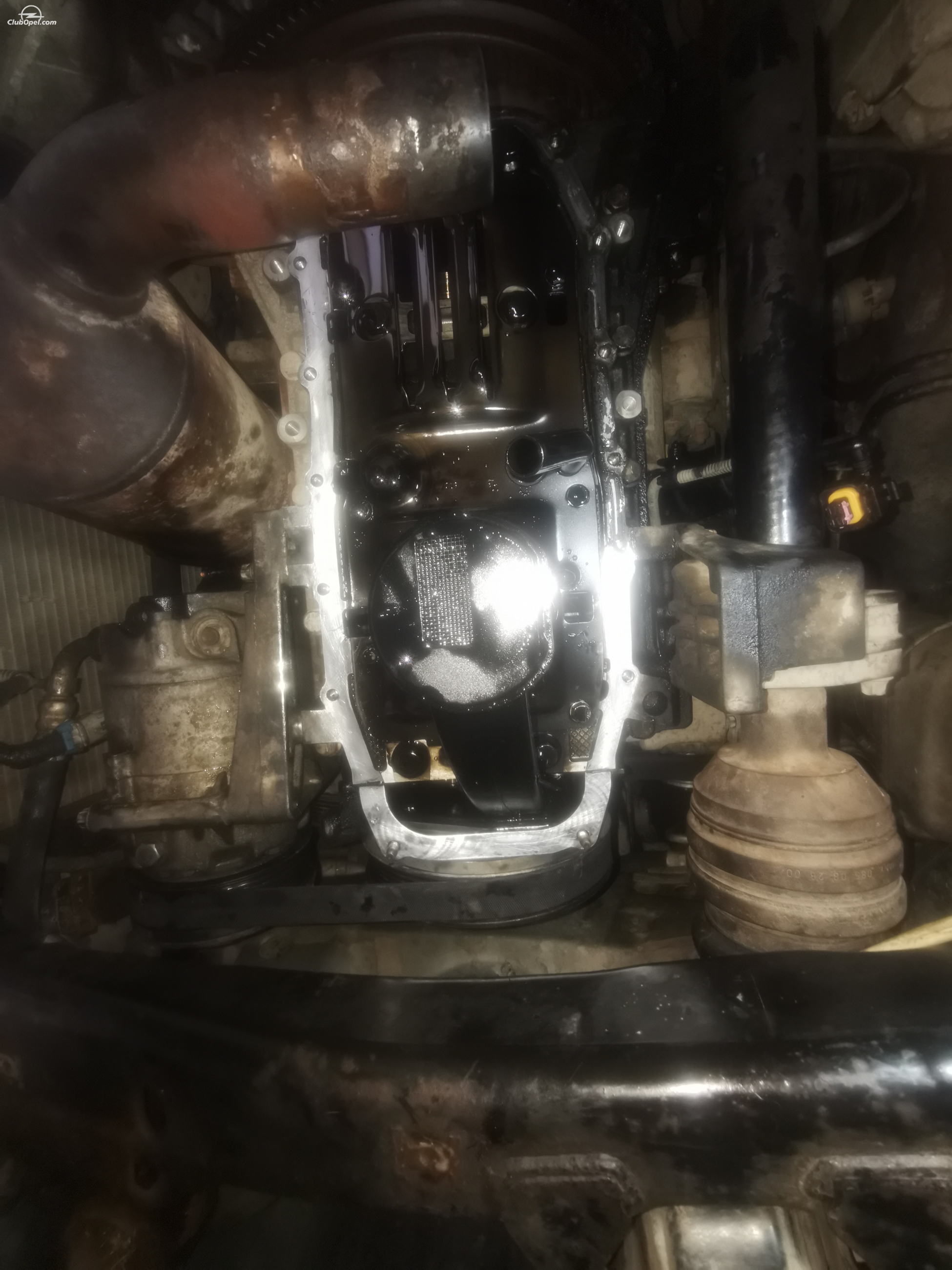

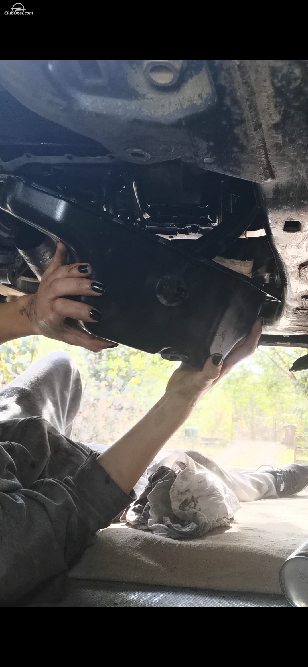

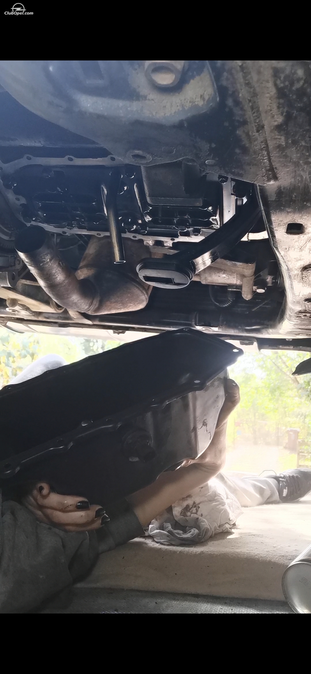

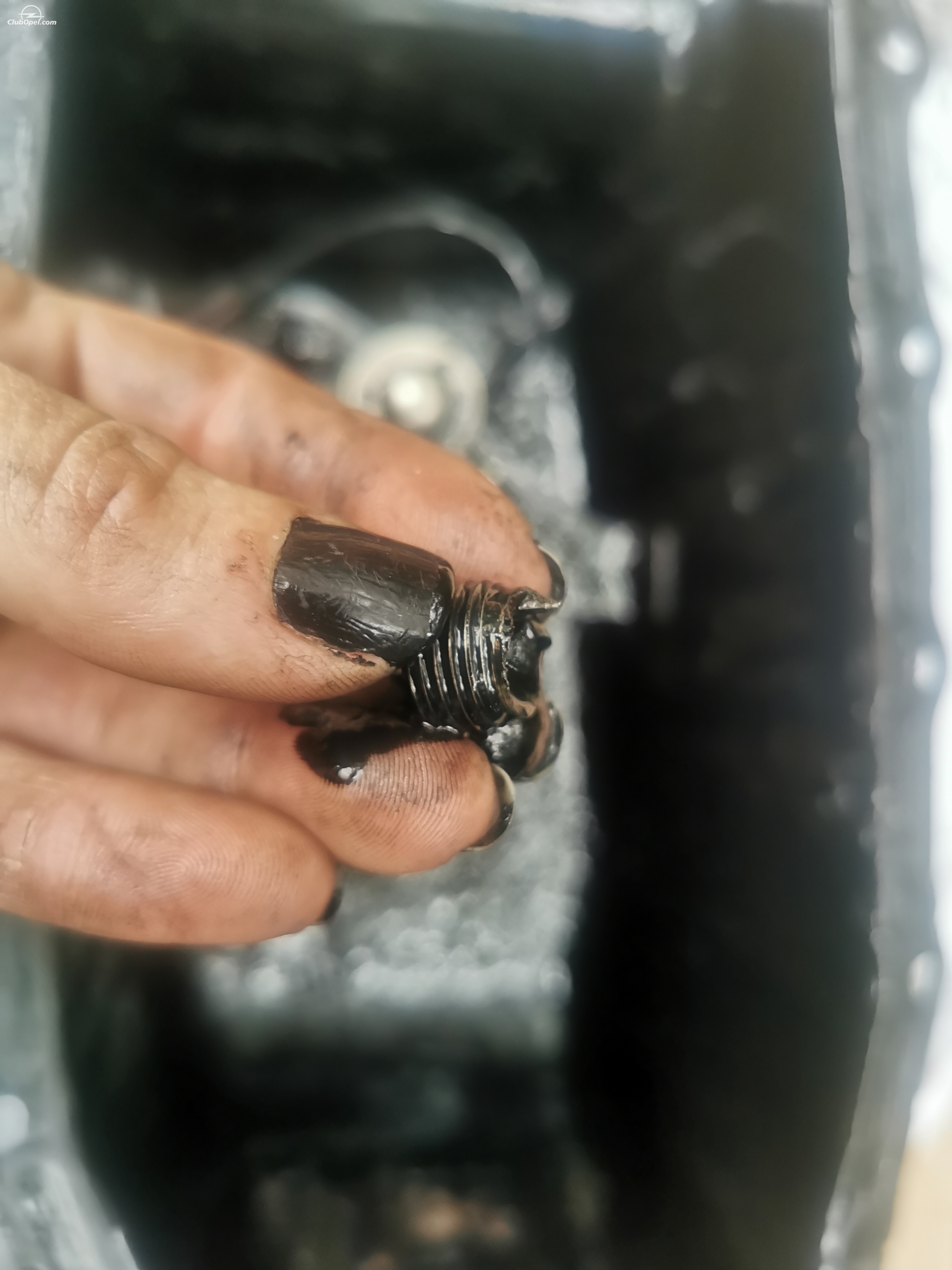

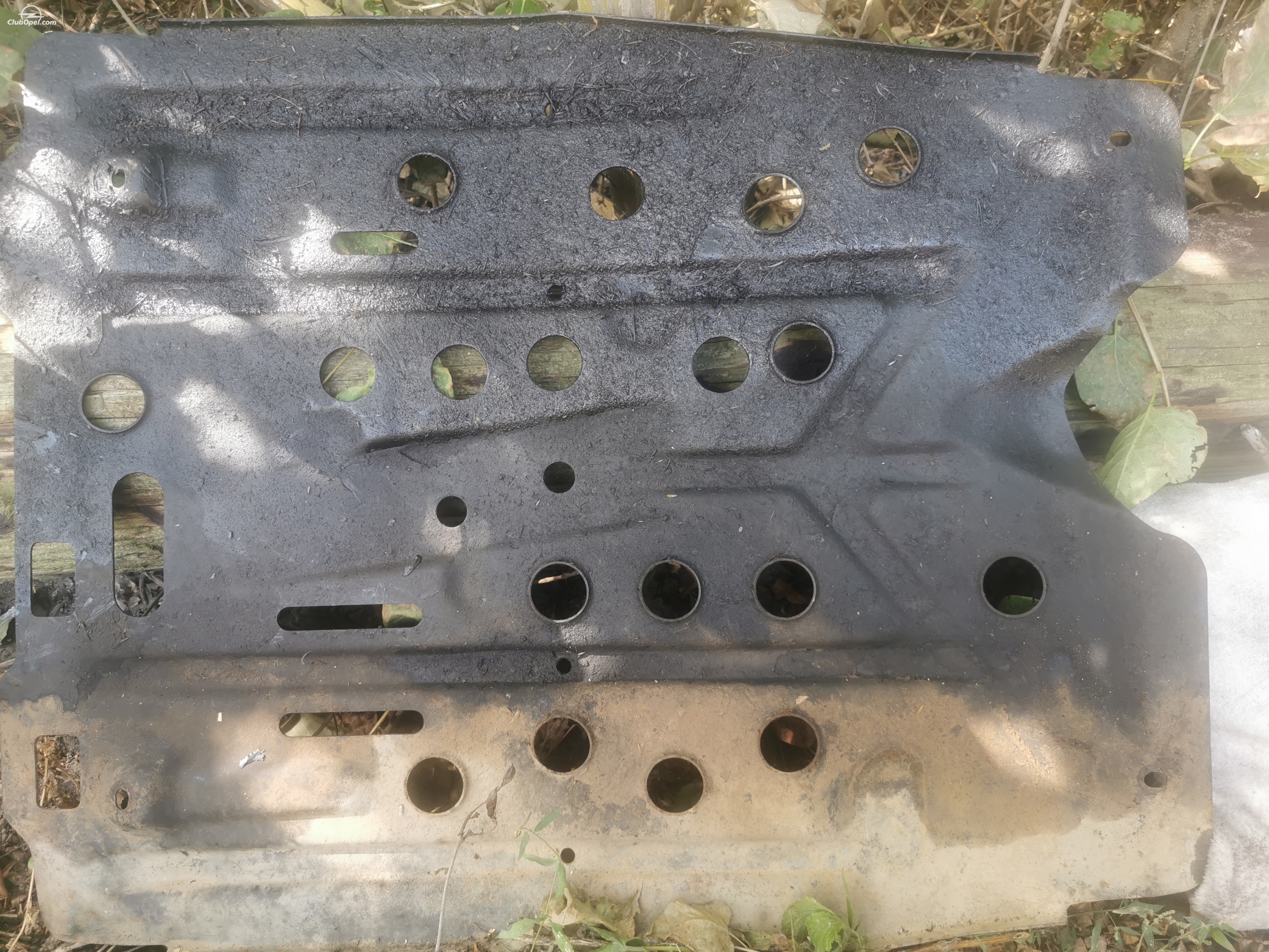

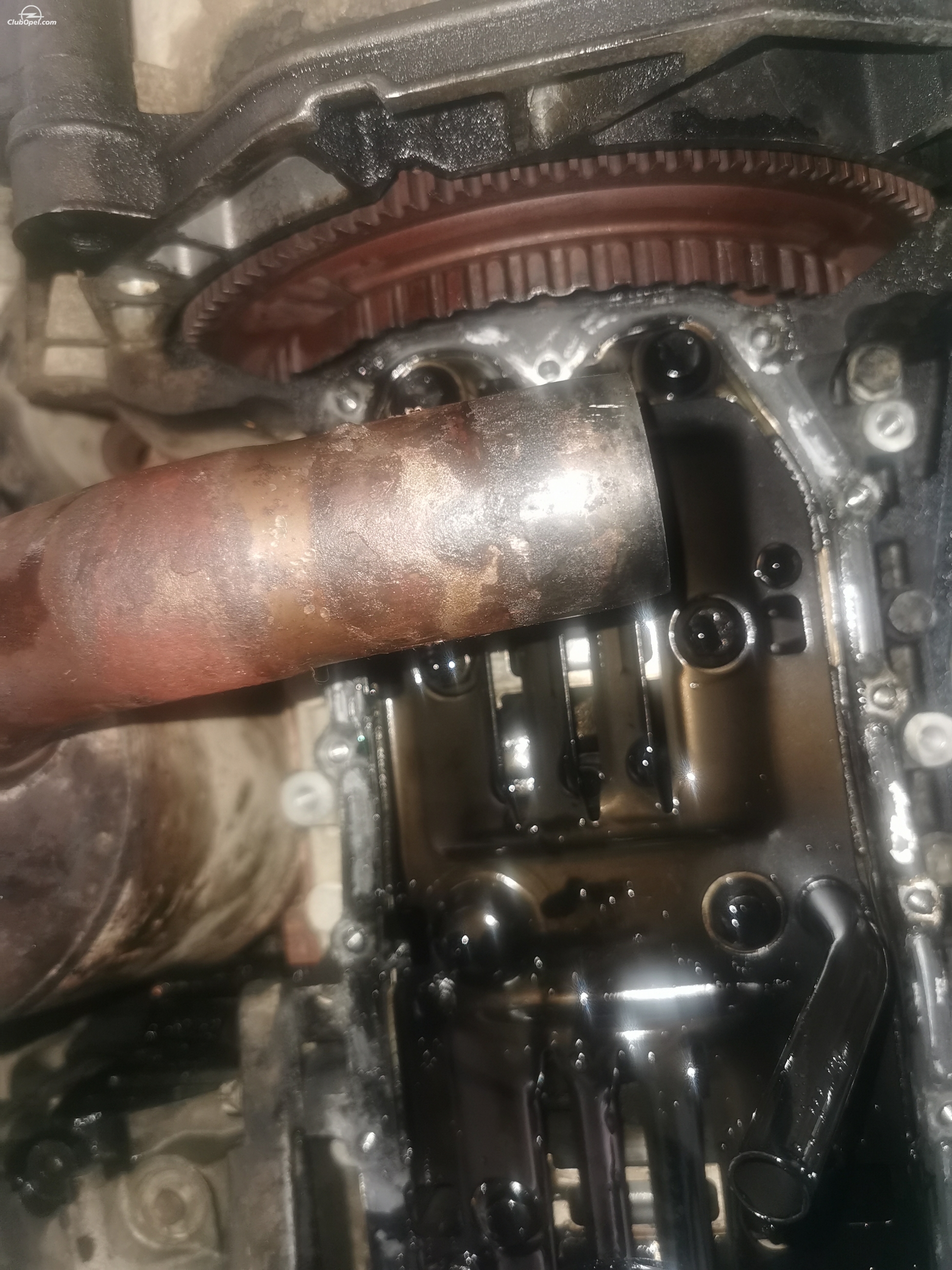

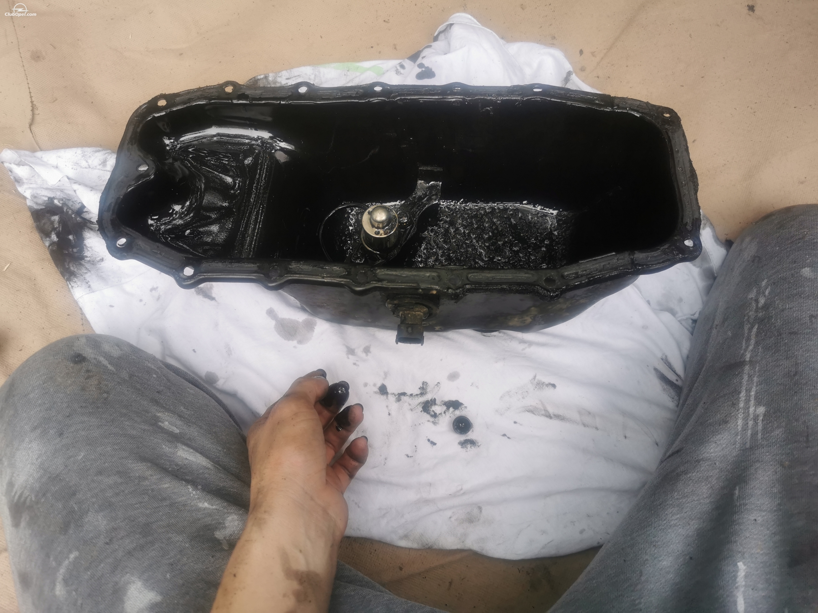

Ieri am reusit sa dau jos singura pentru prima data in aceasta viata, baia de ulei si nu am desfacut catalizatorul. Progres am scot filetul rupt de la buson cazut in baie.

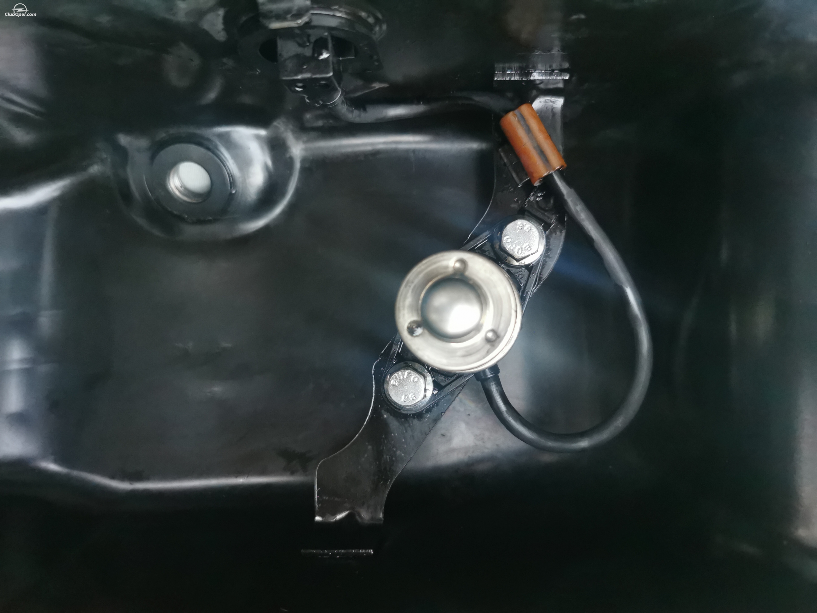

Am curatat partea de sus, decat marginea dupa cum se vede in poze, am inteles ca numai atat trebuie curatat(pe partea de sus)
Clar cand am fost cu masina in service baietii nu mi au schimbat busonul de la baie probabil niciodata, era foarte uzat pe latura unde se baga cheia sa se desfaca.
Ulei ca si pierdere am sigur deoarece scutul si piesele dupa masina erau deja murdare inainte sa fac eu haos cu uleiul. Am dat cu spray pentru curatare de ulei si pe ici pe colo pe unde am avut nevoie si cu spray de rugina, ca sa misc suruburile intepenite.
Avantajul meu este ca am mainile subtiri si am loc pentru ca sunt femeie dar imi lipseste forta unui barbat.
Pasul urmator este sa cutat baia de ulei (cea demontata) sa ii pun garnitura si acel lipici special iar dupa aceea sa o montez la loc. Sper sa pot sa o montez fara sa dau jos catalizatorul. Dar ma gandesc ca o data ce am dat o jos fara sa scot catalizatorul, pot sa o montez la loc tot asa.
Intrebari:
Cum pot sa verific daca am ceva furtun care pierde ulei? Ca tot este demontata.
Sunt sanse sa fii pierdut ulei pana acum pe la baie adica boson/ garnitura?
By the way sunt din Bucuresti!
Multumesc frumos!

Felicitãri!

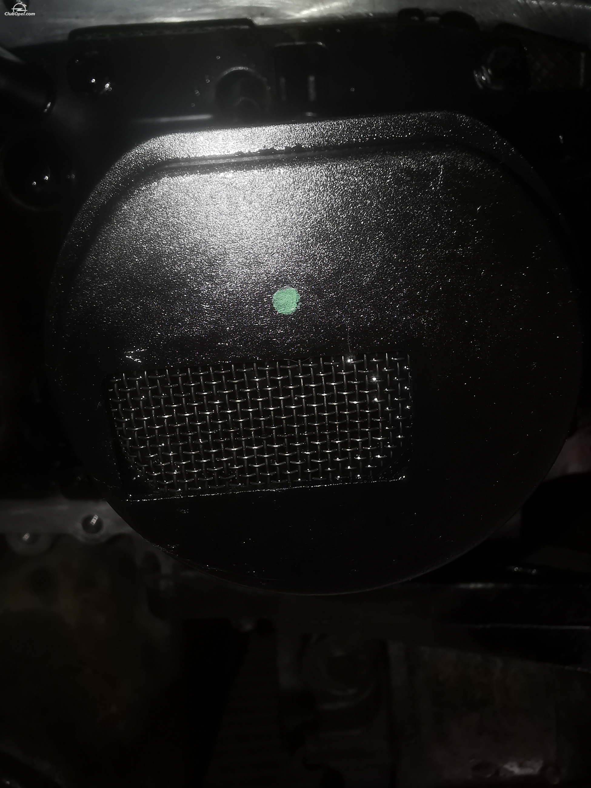

Sã fii atentã la:
1. Curãțare temeinicã sorb pompã de ulei,
2. Curãțare baie,
3. Când pui silicon sã fie Victor Reinz ( alb albastru tubul),
4. Șnurul de silicon subțire și sã ocoleascã gãurile prin exterior, pus pe baie nu pe blocul motor,
5. Gãurile de șurub din blocul motor sã fie bine curãțate, eventual suflate cu aer comprimat dacã se poate,
6. Strângerea șuruburilor de baie ( metric 7) sã fie la cuplu ( parcã 15Nm),
7. Strângerea se face în 2 etape:
a. Se apropie toate,
b. Se strâng în diagonalã ( cautã schema de strângere) la cuplu,
8. Montajul bãii se face dupã minim 5 minute de la aplicarea șnurului/ cordon de silicon când acesta a intrat în procesul de gumare/ uscare.
Poate completeazã vreun coleg cu alte informații utile.
Mister @Cuciureanu alte ponturi?
Eventual verificã și în link-ul de mai sus ce s-a scris...

Vreau doar sa punctz putin de ce trebuie "snur" de silicon, adica in cantitate mica, pentru ca atunci cand baia va fi stransa pe bloc, planurile fiind aproape perfecte, mare parte din siliconul aplicat, va fi scos in afara planurilor.
Asta inseamna ca, daca pui prea mult silicon, acesta va iesi, iar riscul este ca bucati/franjuri din acest silicon sa ajunga pe unde nu trebuie.

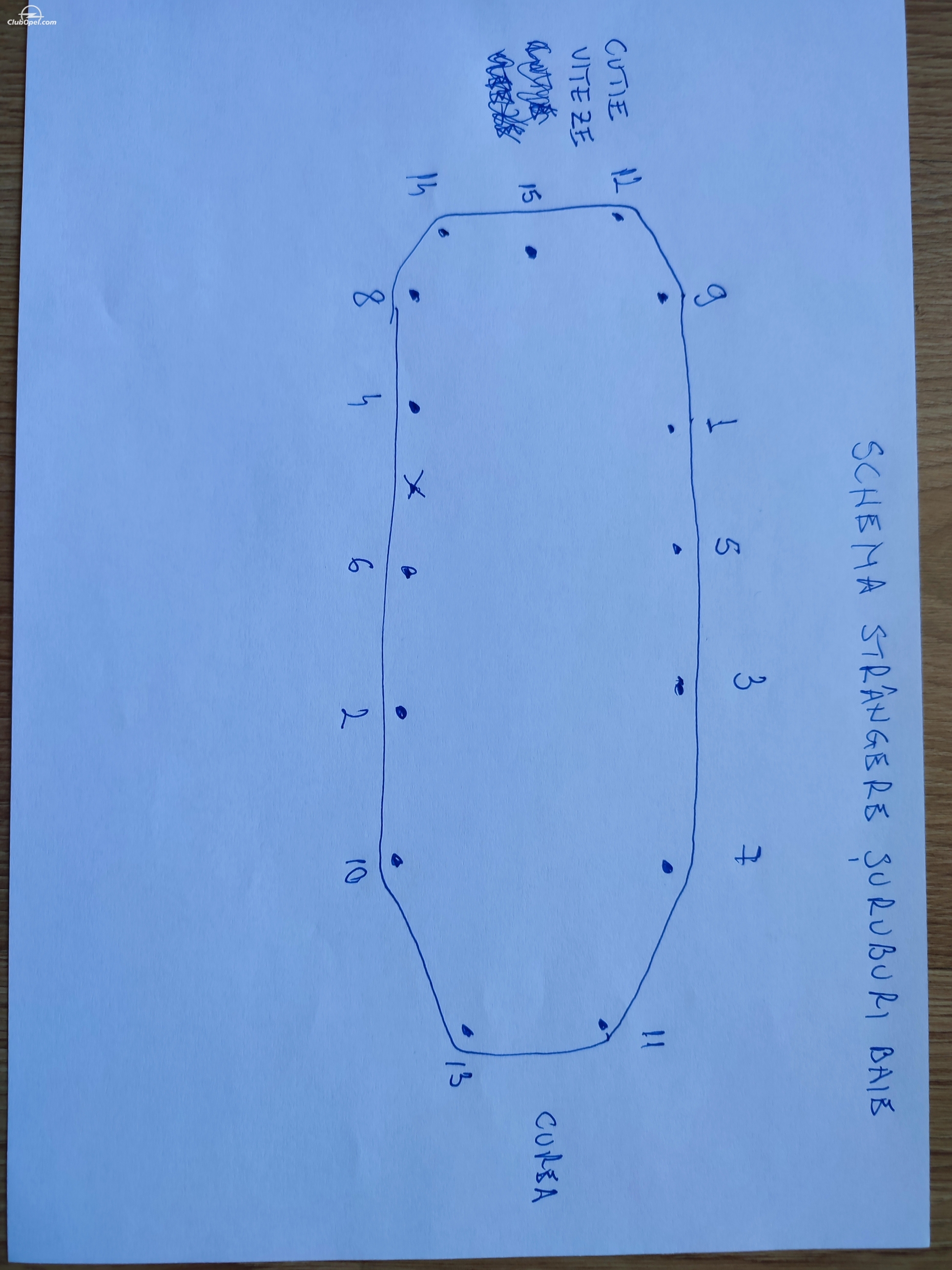

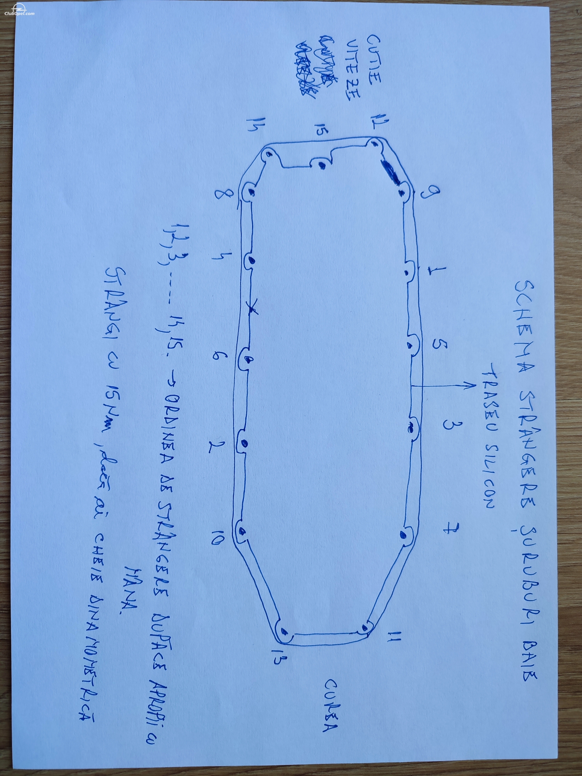

Da' o schemã de strângere șuruburi baie și un cuplu?
Nu aveți careva?

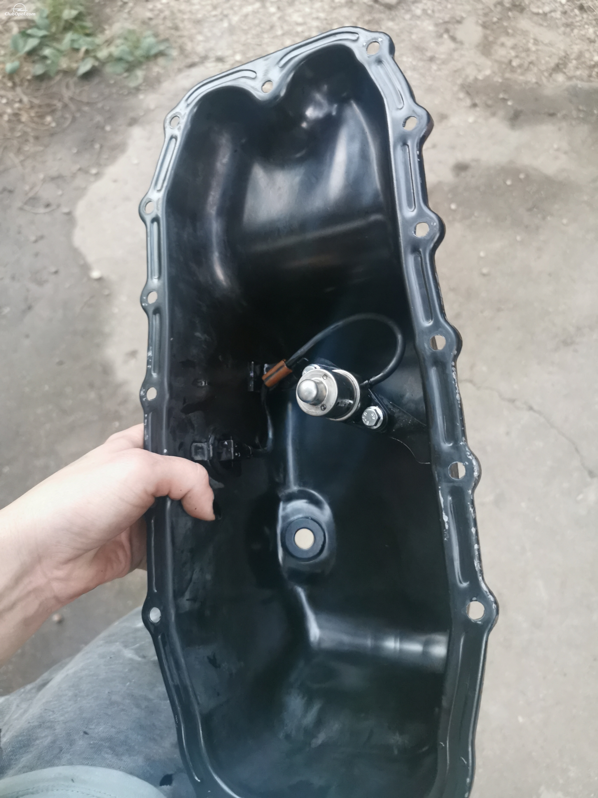

Asa, am cumparat ulei, filtru de ulei, buson baie de ulei(surub cum ii spun eu), mastic (lipiciul pentru baie) cel de la Victor Reinez
Astazi am aflat ( ma intrebat la 3 magazine de piese auto si la 1 service auto) ca acest tip de motor nu are din fabrica garnitura la baia de ulei... Surprize surprize! Chiar m am mirat cand am dat jos baia ca lipsea garnitura, dar se pare ca nu exista...
Intrebare:
1. pentru ca nu stiu exact care sunt denumirile technice, sorb pompa de ulei este chestia rotunda cu sita aceea, nu? Eee si daca ala este sorb pompa cu ce anume sa il curat ca sa nu fac boacane.
2. daca nu am garnitura la baia de ulei, cum fac cum masticul, cat sa pun? Strat mai gros?
Gaurile de surub am sa le curat cu benzina si cu betisoate de urechi, incet incet altceva nu am....(pun poza cand sunt gata)
Baia de ulei (partea care este data jos) o curat cu benzina si dupa cu apa si o las sa se usuce( am sa pun poze dupa ce este gata)
Apreciez enorm ca ma ajutati cu informatii pe care eu nu am de unde sa le stiu, dar cred ca dupa acesta experienta am sa incep sa invat si partea aceasta.

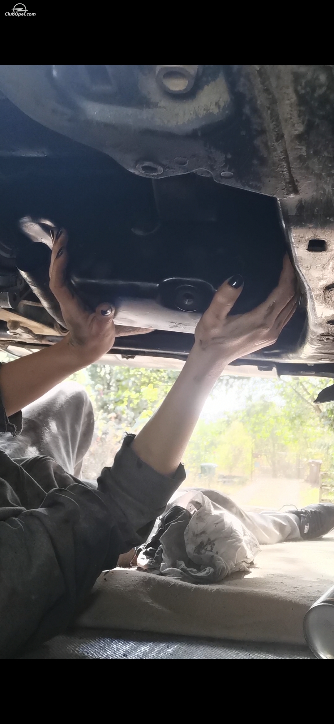

La montaj o sa am ceva emotii sper sa pot sa o pun la loc fara sa dau jos catalizatorul, pentru ca am ceva de desfacut ca sa il dau jos... Si la fel nu e ca si cum stiu s au ca si cum am mai facut asa ceva. 😊
Daca aveam un barbat care sa faca tot ce fac eu era o treaba s au daca dispuneam de bani, logic ma duceam cu ea in service. Asa sunt pusa in situatia in care trebuie sa fac sa fie bine si sa rezolv aceasta problema singura.
Va dau poze cu ce rezolv astazi!
Multumesc frumos!
  • corsablue
  • Mesaje scrise: 3,025
Rãspuns:
1. Da. Cu spray de frânã, dacã nu ai, cu benzinã.
2. Tai moțul cu care a venit tubul și pui un șnur subțire gen 1,5 MAXIM 2 milimetri grosime.
3. Dupã ce cureți baia cu benzinã se usucã și ștergi cu un tricou / cârpã de bumbac, FÃRÃ apã, DELOC!
Pentru gãuri este bine cum ai zis, bețigașe, cu atenție sã nu rãmânã NIMIC înãuntru.
Baia te apuci sã o dai cu silicon dupã ce ai terminat de curãțat totul!
Dupã ce pui silicon aștepți un 5 minute sã se "usuce" puțin
Dacã aveai un bãrbat era posibil sã nu faci deloc asta, nici tu nici el ...
Repet apropii toate șuruburile cu mâna și dupã aceea cu cheia dinamometricã la cuplu de 15Nm strângere dupã schema din fotografie.
Dacã nu ai cheie dinamometricã cu simț ușor la mânã cam cum strângi robinetul de apã la chiuvetã... adicã la roți este cuplu de 100-110 Nm

Gata am montat baia la loc, maine urmeaza sa ii pun toba de forma, sa ii bag ulei siiii sa o pornesc. Sa vad daca curge ulei, daca curge ulei, o sa dau jos iar si o sa fiu nevoita sa demontez catalizatorul ca sa montez perfect baia, fara sa ating nimic.
Eu sper ca azi nu am atins, am facut de n ori miscarea sus jos, bagat scos pana am avut incredere sa pun mastic.
Am curatat toate gaurile cum am zis cu benzina, cu betisoarele de urechi, le am curatat cat am putut de bine, masticul vechi era cum sa zic foarte elastic (muc foarte enervant de elastic), sorb pompa curat, pompa curatata.
Am respectat schita si am strans suruburile exact cum era scris pe hartie.
Va anunt ce si cum in functie de ceea ce se va intampla maine

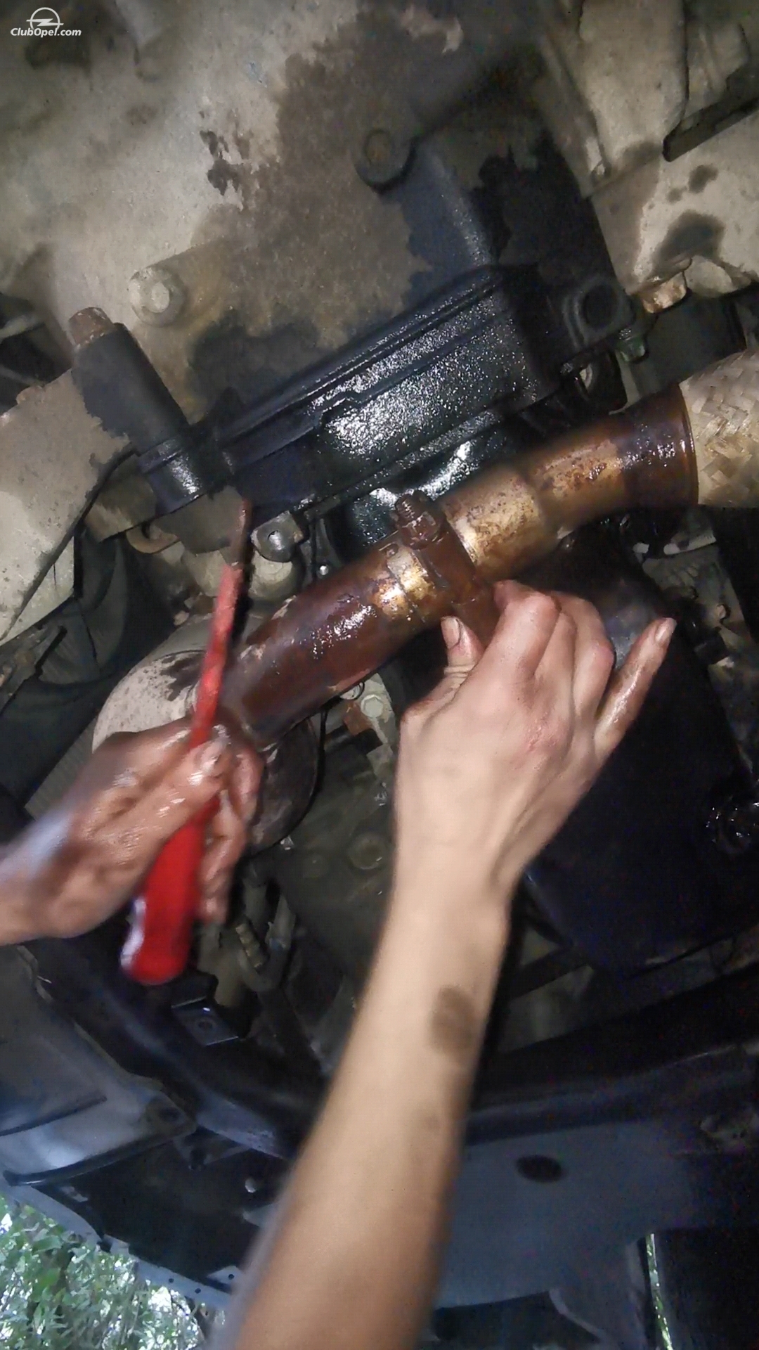

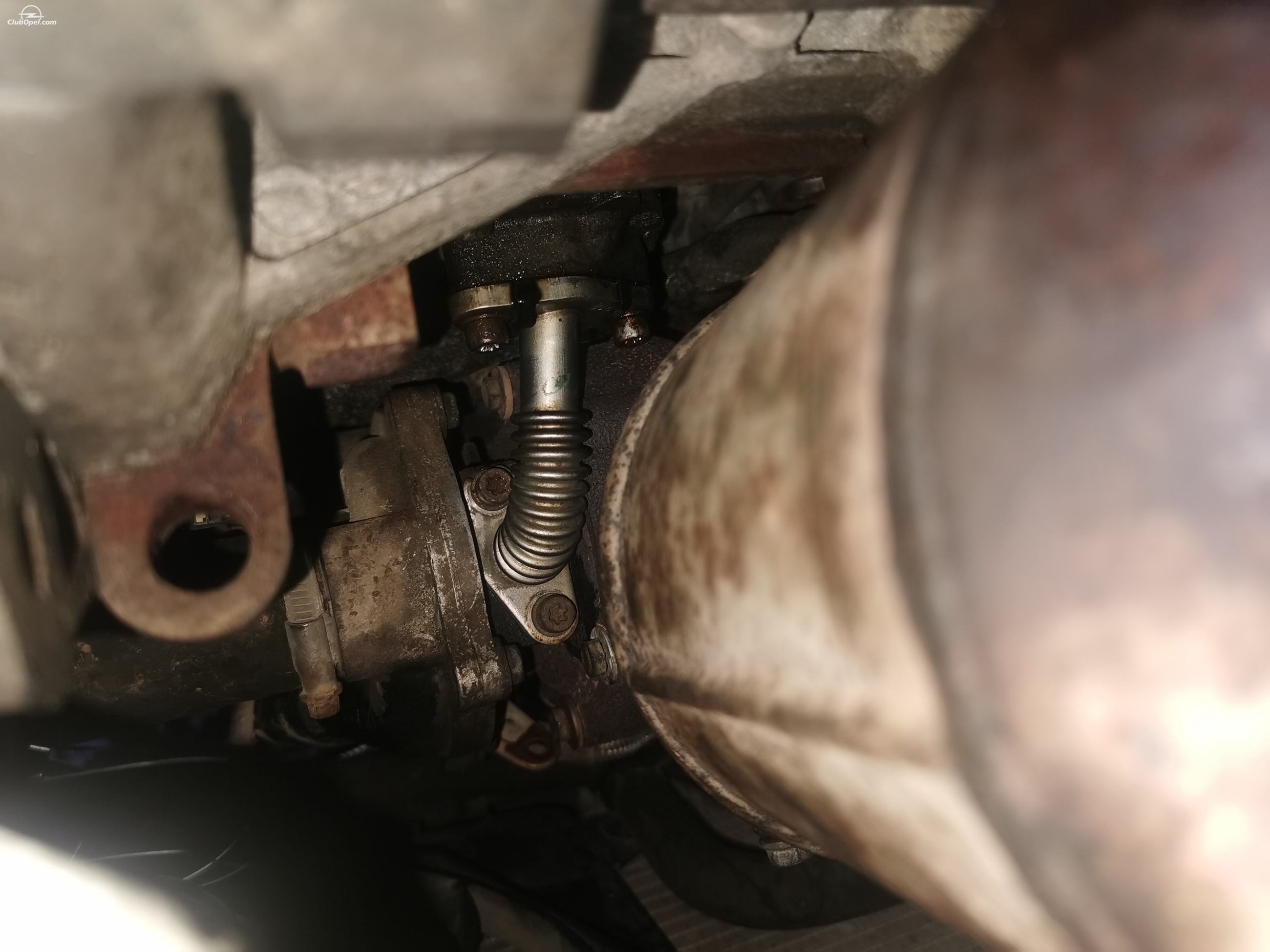

1.Veste buna, am pornit masina, totul bine la baia de ulei, nu curge nimic, se pare ca am dat bine cu mastic, am montat bine baia de ulei, toate bune pana aici. Sunt socata ca am facut bine ce am facut. Aveam mari emotii cand am bagat uleiul si i am dat cheie. Se pare ca am facut treaba buna dar nu m am bucurat, deoarece ca am descoperit o problema veche, care mi a **** starea de bine.
2.Veste proasta, am descoperit pe unde pierdeam ulei.... O noua problema, se vede din poze....
Scutul de fier inca nu l am curatat si se vede pe el cat ulei am pierdut in timp...
Help me daca se poate, ce anume trebuie sa repar/schimb/ inlocuiesc.

Trecand peste felicitari, si cu o privire destul de grabita, nu pot sa iti indic problema acelei pierderi de ulei dar, foarte important ... unde este lichidul de racire din vasul de expansiune ?!
Mare atentie la acest aspect!
