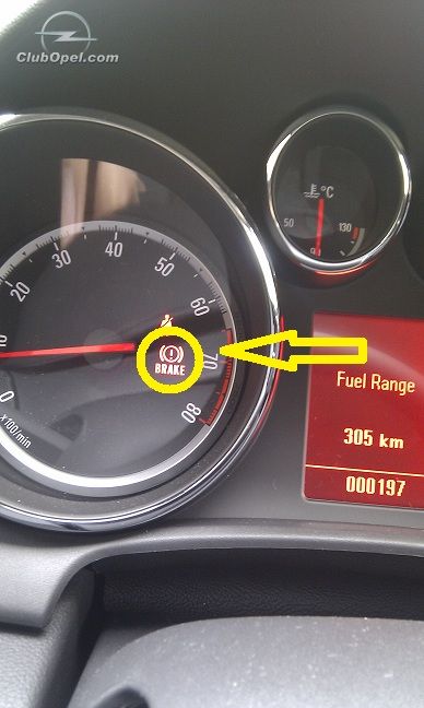

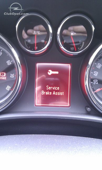

Proaspat posesor de Opel Astra Sport Tourer model 1,6 benzina 115 CP echipare Enjoy + frana electrica.
Chiar in ziua in care am luat-o (adica acum 2 sapt.) mi-a aparut o eroare pe CB "Service Brake Assist" si semnul "Brake" (marcat cu galben in poza atasata).
Am oprit si repornit si a disparut acel mesaj. In decurs de 50 Km a mai aparut de 2 ori. A 2 zi am mers in service unde mi-a facut o resoftare.
Dupa aproximativ 40 Km iar a aparut.M-am dus din nou la service si mi-au tinut masina vreo 2 zile tot cu probleme legate de soft si "cica s-a rezolvat".
Ieri dupa ce am parcurs cam 1500 Km de la ultima eroare iar a aparut. Culmea a aparut si colegului meu (masina cu aceleasi dotari) dar dupa aprox. 600 Km de
la achizitionare. Eroarea imi aparea in general cam in aceleasi conditii (trafic aglomerat, franari dese, piciorul mai tot timpul pe ambreiaj, cateodata si ploaie).
Aveti careva idee de la ce ar putea fi? M-am saturat sa ma duc cu masina noua in service.

@popescumm
bine ai venit pe forum, imi pare rau sa aud ca ai deja probleme eu unu ma asteptam cu trecerea timpului acestea sa nu mai apara
legat de eroare de iti apare pe display Service Brake Assist, din ce imi aduc aminte aceasta nu e prezenta printre cele 96 de erori posibile date in manualul de utilizare, si din ce am verificat in TIS sunt mai mult de 20 erori posibile la sistemul de franare dar fiecare din ele are un anumit cod
stii cumva ce cod de eroare a dat pe tester? pentru ca mesajul de pe display e unul informativ
