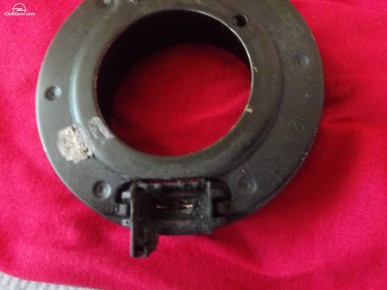

Salut !Rog pe cineva care are schema bobinei compresor AC sanden ,firele mufei au ajuns pe fulie a facut scurtcircuit si s-a topit tot, inclusiv dioda .multumesc!

atunci se schimba bobina,nu ai ce sa repari la ia,daca firele au facut scurtcircuit

multumesc ,dar bobina este buna ,arata 4,4 ohmi cum scrie cartea,numai ca nu stiu cum vin firele + si - ,si cum vine dioda cu plusul pe plus sau invers

nu trebuie sa fac decat doua lipituri si sa pun dioda intre ele ,asta e bobina de rezerva ,greseala mea este ca am pus cealalta bobina si din graba nu m-am uitat cum vin firele,voiam numai sa o repar sa fie gata in caz ca ma lasa asta,cam asta e buba compresorului ,el se strica mai greu stiam ca e o fotografie intr-un tutorial dar nu dau de ea ,,mai insist si poate o gasesc.Multumesc ptr link. cand am avut prima data probleme cu bobina nu se gaseau,ma bucur sa vad ca au aparut pe piata

😃 mai demonteaza o data compresorul ca sa vezi cum vine dioda de la cealalta bobina.
