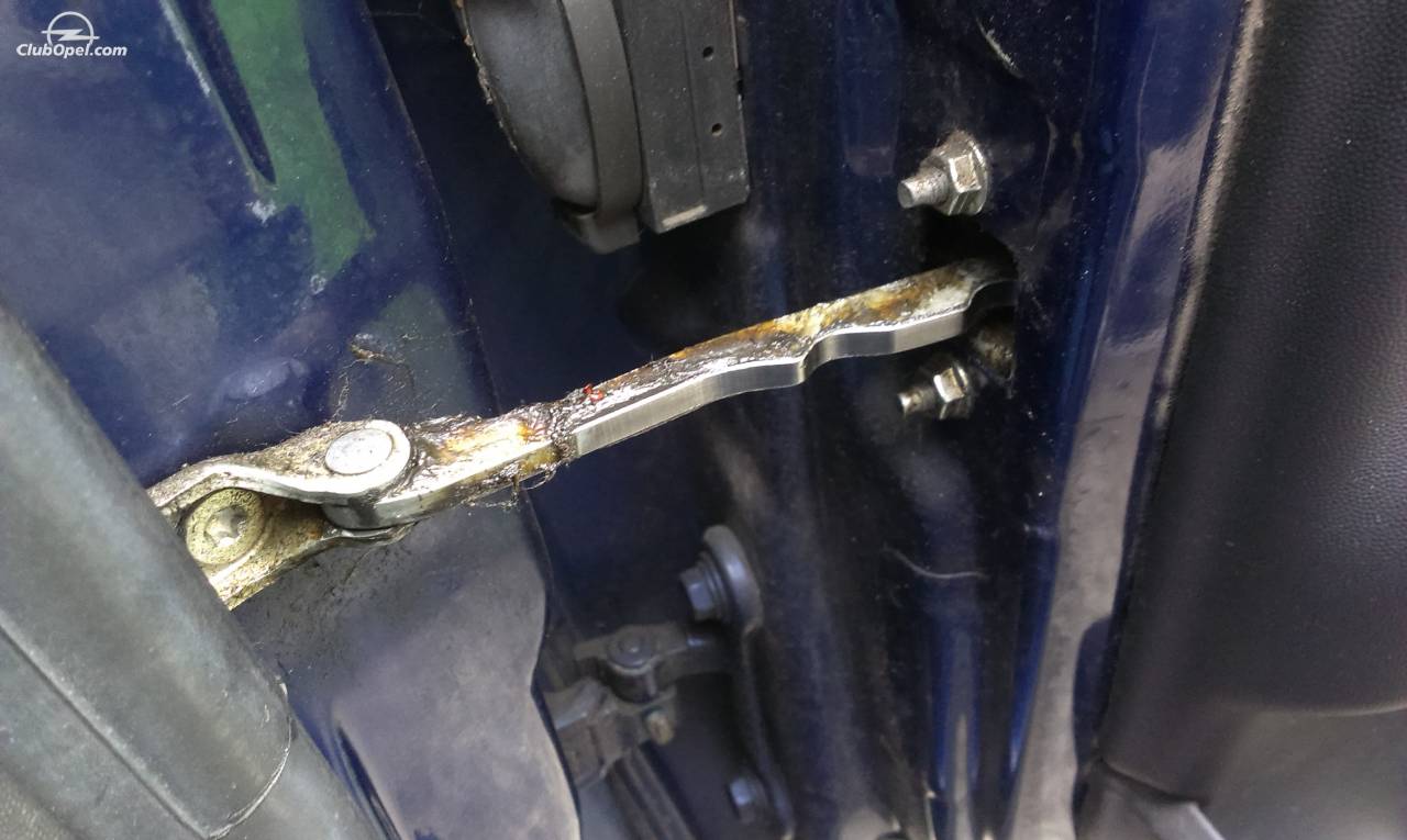

Saluare colegi. Cum multi dintre voi cei ce au o vectra c au sau au avut probleme cu zgomote la deschiderea/inchiderea usilor de pe fata va impartasesc cateva poze de la operatiunea de reparare. Aceasta operatiune a mai fost pusa pe forum dar eu am vrut sa o explic mai bine. Scule necesare torx de 40, tubulara sau inelara de 10, patent sau cleste autoblocant (eu am folosit autoblocantul). Timp de realizare aproximativ 20 min pentru ambele usi

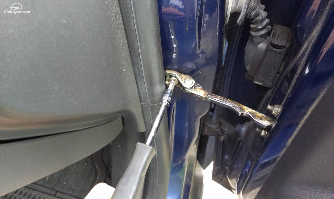

pasul 1:desfacem cu torxul surubul de pe masina

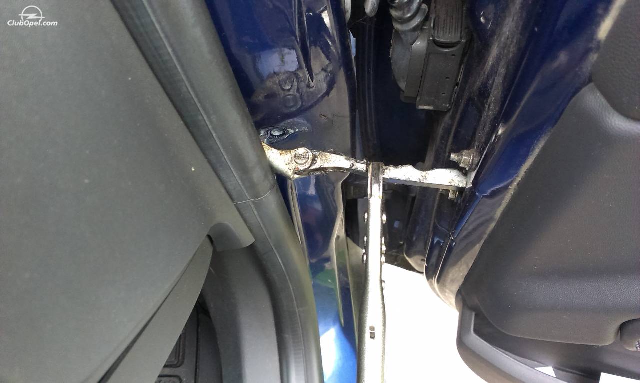

pasul 2: intoarcem tija la 180 de grade cu canelurile(pe o parte tija are un model) catre usa
folosind patentul/clestele autoblocant
folosind

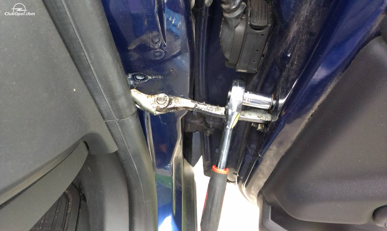

pasul 3 :desfacem piulitele de pe usa cu tubulara/cheia de 10 dar cu grija tinand de tija mai ales cand desfacem pe al doilea deoarece nu vrem sa cada ansamblul in usa
pasul 4: impingem ansamblul inauntru putin apoi rasucim la 180 de grade catre exteriorul masinii pana cand canelurile sunt in fata si putem pune surubul pe masina

Se pare a aceasta reparatie tine cam 4 ani, daca ne luam dupa cei e au facut-o.
