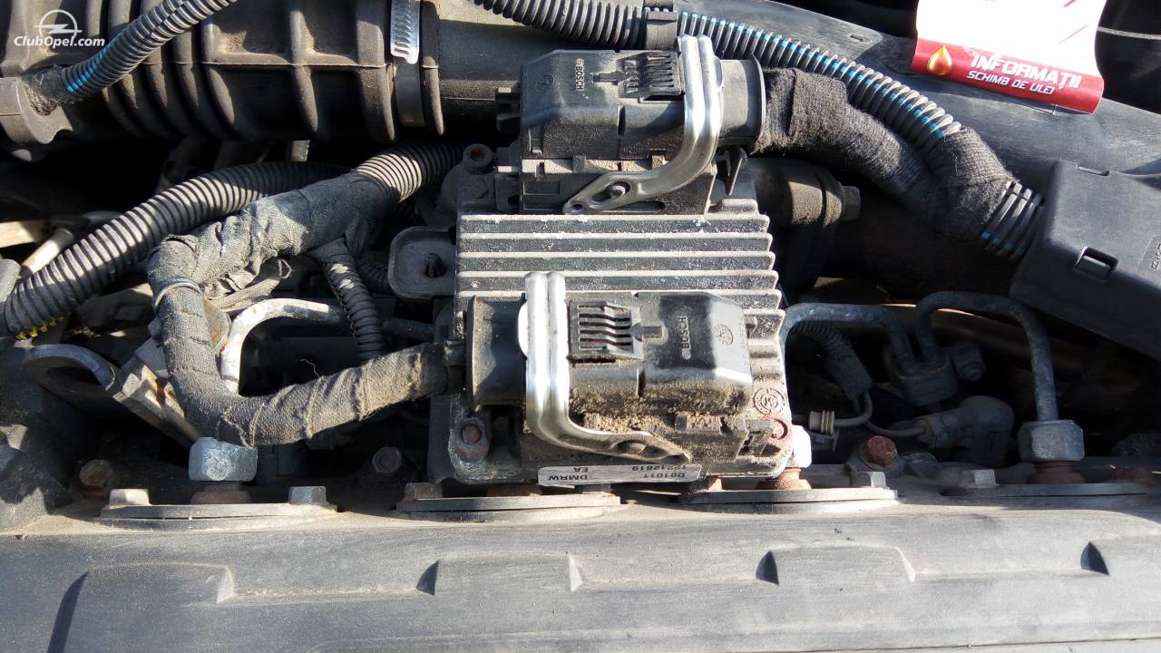

Am inteles ca , virgula, calculatorul pompei se duce pt ca baga motorina , azi m-am uitat iarasi pe la motor si am vazut ca una dintre mufe de pe calculator parca ar fi cu praf uleios ca si in poza,ar putea fi un semn ca trebuie curatat, sau care ar fi cauza?

- uleiul ala din mufa nu e bun deloc, schimba sau repara urgent valva Y33 de pe pompa de injectie, altfel risti probleme mult mai grave cu ECU.

- valva Y33- deja ai problema

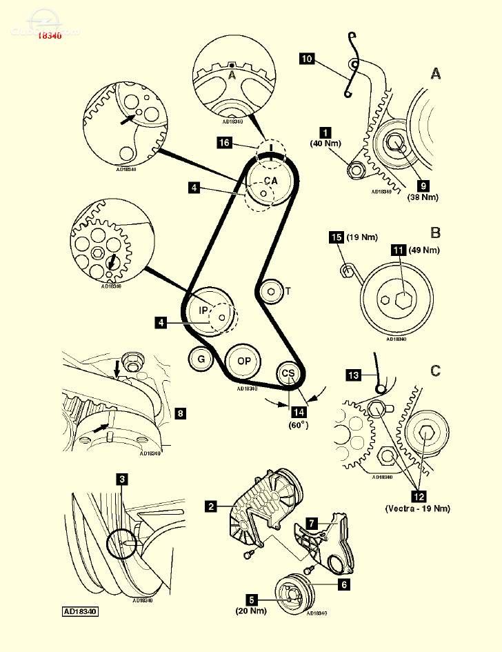

O singura treaba as mai face, de la cine am cumparat -o nu stie cum sta cu distributia, o are de un an, si nu a schimbat o, asa a adus 0 din Austria, o sa rog vre un mecanic sa o verifice, daca se poate fara sa o schimbe.

Cat despre distributie, la fel ca la orice masina second, iti recomand sa o schimbi urgent cu una noua la care sa stii tu ce piese ai pus si la cati km. Daca ti se rupe cureaua faci praf motorul, mai bine iei altul decat sa il schimbi.

Iar cu distributia iarasi e o treaba, manopera 250, si chitul fara pompa de apa, ca am inteles ca nu e angrenata de cureaua asta(asa mi-a zis unul de la un magazin) este undeva la 500 lei

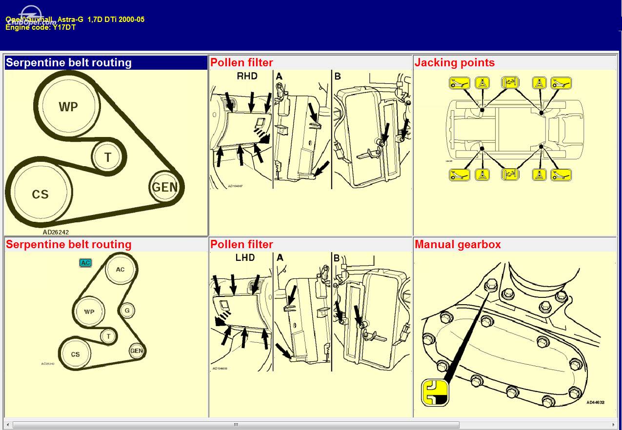

Da,pompa de apa e antrenata de cureaua de accesorii,nu de cea de distributie.Deci,o schimbi cand pica..Iar cu distributia nu e mare filozofie,numai sa stii exact ce e acolo si cum se face,altfel daunele sunt mari..

Pompa de apa la Y17DT nu are nici o treaba cu distributia, se afla pe cureaua de accesorii.

Y17DTZoom | Aici e pompa de apa "WP", nu este pe distributie.
