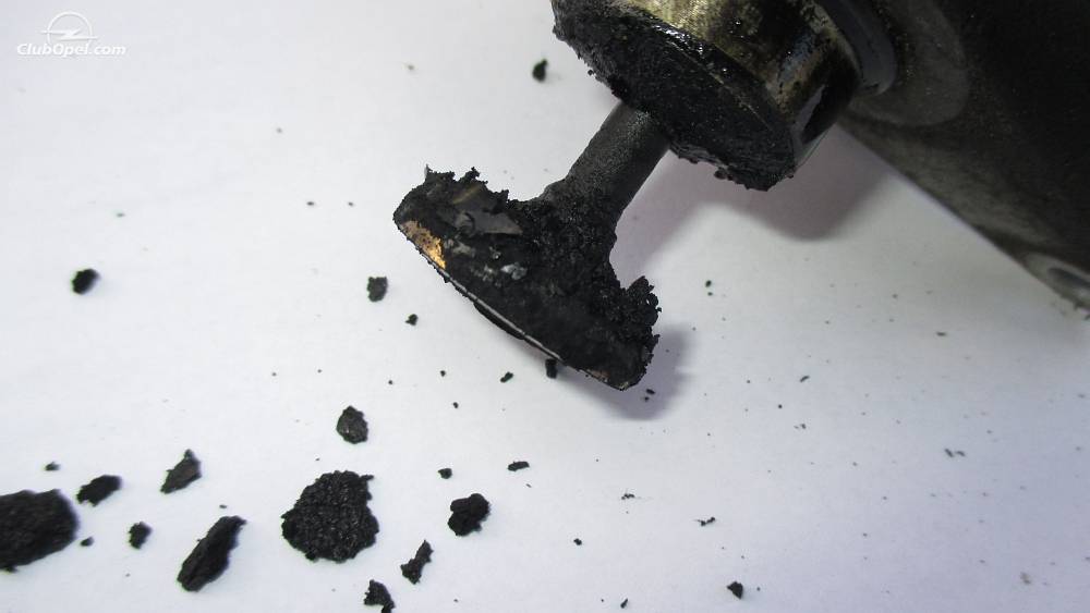

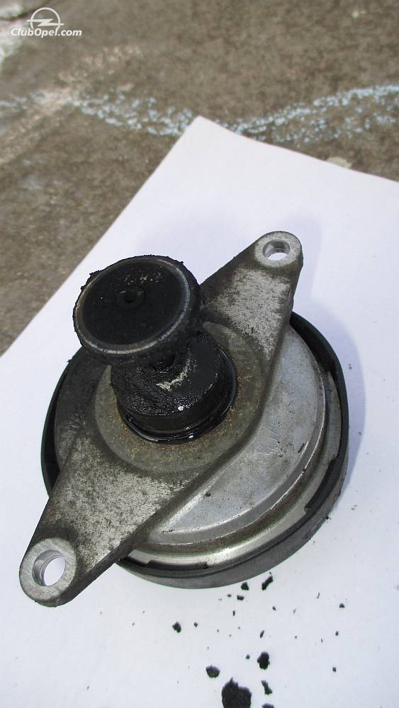

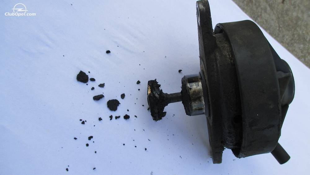

salut tuturor...primul meu post. Dupa cum se obisnuieste pe forumuri...se cauta inainte de a pune un topic nou (ca sa nu fie redundant / repetat). Bun l-am gasit pe acesta. Am un Astra G 2.0 X20DTL. De ieri a aparut martorul motor aprins, cum zice colegul, cu intermitente. remarca: nu trage...ai spune ca merge in 3 pistoane, brusc dispare si atunci trage ca apucata. Bun colegii, ce am facut eu: verificat cablaturi/sigurante, sa nu joace sitele in toba, sonda lambda curatata cu Nigrin pentru circuite...si in final EGR-ul - desfacut, jegos caaaaat incape, curatat/pus inapoi (valva nu e rupta - se poate verifica impingand pistonasul cu mana si punand limba pe capul de tub - daca tine pistonasul si sare doar cand iei limba si automat anulezi vacuum-ul, valva e intacta). Chiar si asa martorul apare din nou. Mai poate fi si de la bujii. Sa fie o bujie arsa, desi bujiile incandescente (la diesel) inafara de faptul ca incalzesc camera de ardere nu au in nici un caz functia de aprindere de la benzina...chiar nu ar trebui sa fie o problema. Cunosc oameni care au mers cu 3 bujii arse fara probleme. Inca nu am solutionat problema si...culmea maine ma asteapta un drum de 700 km cu ea asa, nu mai am timp sa fac nimic. Atasez imagini cu EGR-ul:

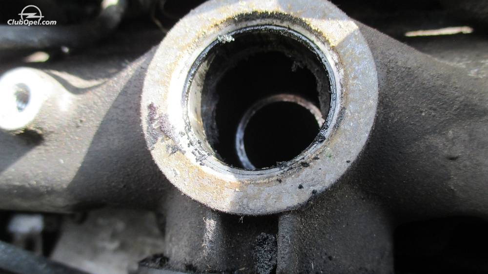

faptul ca ai curatat doar EGR-ul este ca o frectie scurta dar fara efect prea mare. Daca asa arata EGR-ul si din ce se vede in una din poze, galeria este plina de mizerie si este posibil sa fie si senzorul de presiune de pe el (cum te uiti la galerie, in partea dreapta sus pe ea) la fel de plin de mizerie. ASa ca ar fi recomandata curatarea completa a galeriei de admisie si de asemenea poti verifica tot circuitul de vid si sa verifici daca tija de la turbina (wastegate) se misca usor si mai ales daca se trage putin cand se porneste motorul si sa ramana trasa. La tine insa tin sa cred ca ai clapetele aproape de blocate pe galeria de admisie si posibil si de acolo sa fie problemele. Incearca si sa citesti erorile din ECU (cu interfata sau cu pseudoagrafa care o gasesti pe forum ca si metoda).

mikyboy a scris:desfa si verifica/curata EGR si ar fi bine sa iti cumperi o interfata de citit erorile ca asa este mult mai usor de diagnosticat 😊
inlocuit egr si curatat galerie. multam boy, multam tuturor!
