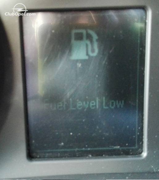

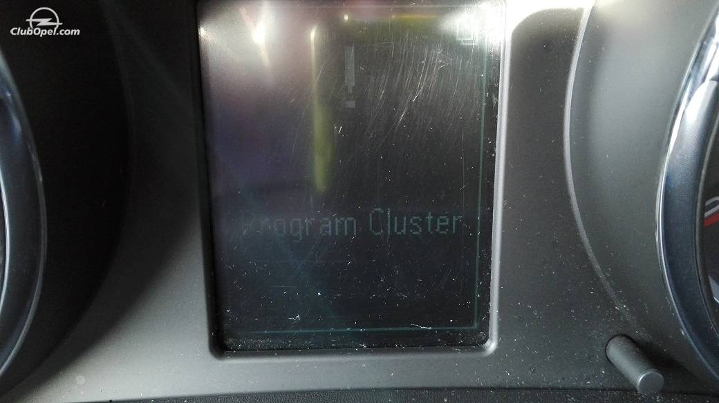

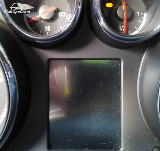

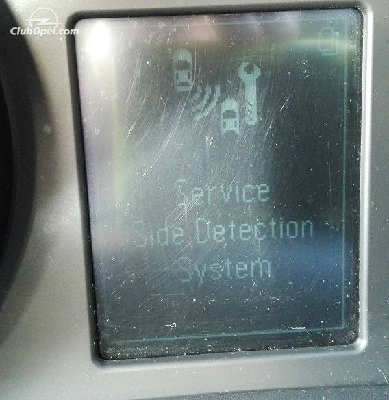

Salutare colegi,
sunt posesorul unui opel astra j 1,7 cdti st A17DTR din 2012 de o saptamana . Masina am dus-o la spalat azi si spre surpiza mea , nu a mai pornit .Am luat de la o alta masina curent a pornit din prima dar imi apar urmatoarele probleme gen lipsa lumina afisaj culoare rosie la calculator,nu apare kilometraj,trip,etc.
Dupa pornire apar doar urmatoarele :
-program cluster
-fuel level low
-service side detection system
Am atasat cateva poze
Va multumesc pentru orice sfat sau propunere.

Salut,s a rezolvat ? La fel am patit .
  • ABulgariu
  • Cont inregistrat: 05 Oct 2019
Am scos borna de la baterie 5 minute.
  • mihaidarie
  • Mesaje scrise: 503
  • Masina: Insignia Sports Tourer 2012 A20NFT
  • Cont inregistrat: 17 Feb 2013
Așa am rezolvat și eu, am luat borna minus pentru 5 minute.
Tot dupã ce bateria a rãmas fãrã curent suficient pentru pornire. Am redresat-o 5-10 minute cu curent de la alt alternator(altã mașinã pornitã). A pornit și aveam problema aceasta.
