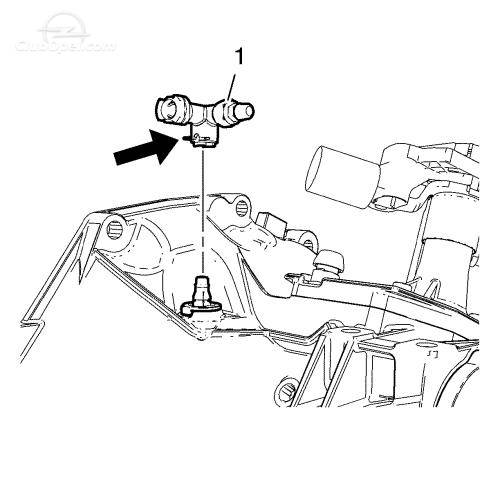

Salut, de cand am fost la revizieShop sa imi schimb lichidul de frana am probleme cu ambreiajul. Cand schimb vitezele are momente (destul de dese) cand simt ca nu intra bine in viteza, agata, ca si cum nu ar fi ambreiajul apasat. Are cineva idee cum se face aerisirea ambreiajului?

Identic: ai aerisitor la intrarea în cutie.

"Identic" inseamna ca asa ai patit si tu si asta a fost rezolvarea? Daca da, imi poti da mai multe detalii despre operatie si eventual cum arata acel aerisitor?

Identic se aeriseste: ai aerisitor ca ala de la a frânã, pe cutia de viteze, acolo unde intra lichidul de frânã catre rulment. Faci pedala, tii apãsat, desfaci aerisitorul, etc. De preferat sa ii bagi un furtun ca sa nu curgã lichid pe cutie.
Daca cel care schimba lichidul se pricepe, nu plãtești asa ceva.

Am rezolvat ambreiajul. I-am facut o aerisiere si acum cutia se comporta ca inainte. Multumesc pentru suport 😃
