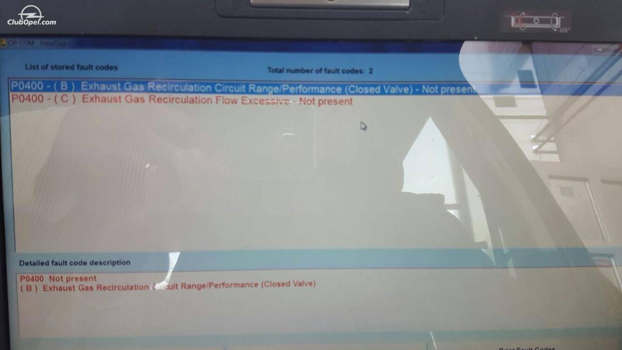

Buna conducatori de opel am achizitionat de curand ( o luna jumate ) un opel zafira a 74 kw 101 cp an 2001 benzina 1.6 16v as dori daca ma puteti ajuta cu un manual in limba romana deoarece nu are manual deloc. Ca probleme intampinate am avut parte de portiunea EGR ,am fost cu ea la un test si mi-a aparut cod eroare P0400 adaug foto mesaj mentionez ca l-am curatat chiar azi si mai nou imi apare pe calculator mesajul oelstand prufen ( nivel ulei scazut ) am verificat nivelul si e ok mesajul continua sa apara mereu v-as ruga daca se poate ceva sugestii in privinta mesajulu poate pot rezolva problema.

Da jos senzorul si incearca sa l cureti, daca altu nou.
