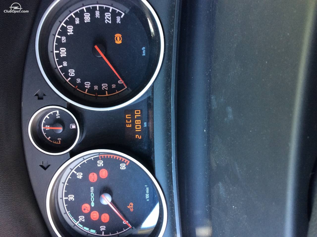

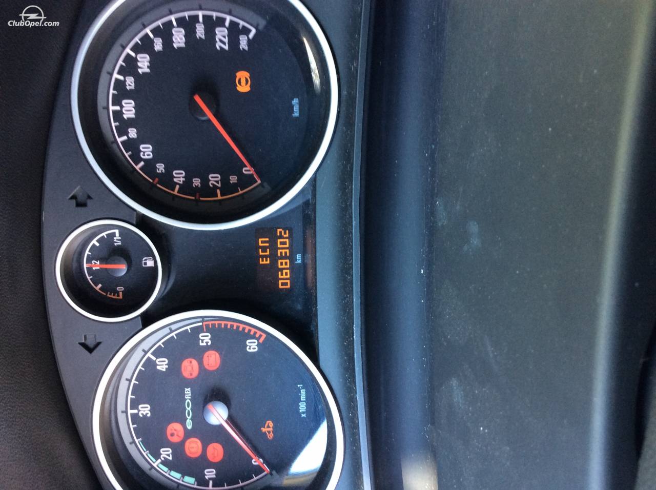

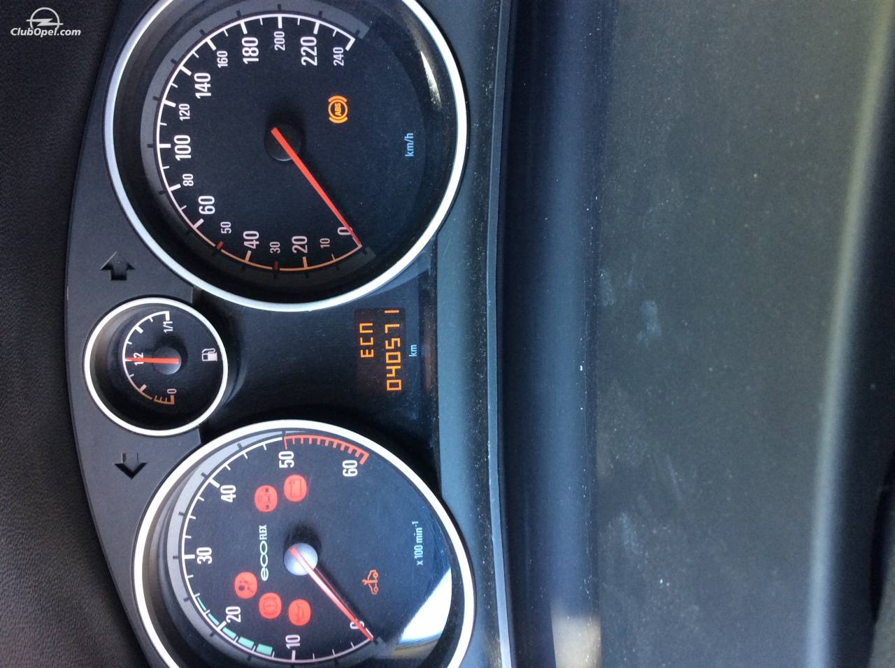

Am verificat din nou erorile cu metoda pedalelor, au rãmas doar 3 si in bord am aprinse masina cu cheia si ABS. Atasez poze cu aceste coduri:
Am cãutat codurile de eroare pe forum si am gãsit așa:
DTC P0405 Exhaust Gas Recirculation (EGR) Position Sensor Circuit Low Voltage
DTC P0108 Manifold Absolute Pressure (MAP) Sensor Circuit High Voltage
Si celãlalt cod se referea la bujie dar excludem pentru ca pierderea de putere nu poate fii din cauza bujiei zic eu.
V-as ruga sa îmi Spuneti dacã am interpretat bine codurile de eroare si ce ar insema acestea. Mulțumesc anticipat! Oare?

Aia cu map e un senzor si el genereaza limp mode. Egr ar trebui sa il desfaci si sa il cureti. Parerea mea. Senzorul map se curata initial impreuna cu admisia si apoi se inlocuieste daca eroarea persista.

210870 se pare ca e abs.
Iar cea cu 40571 intr-adevar pare ca e de la egr.
Nu stiu daca limp mode e de la abs sau egr.
Ar fi bine sa pui si un tester pe ea. Unele erori nu apar la pedale.
