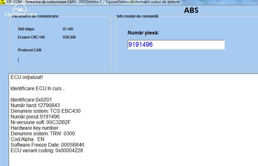

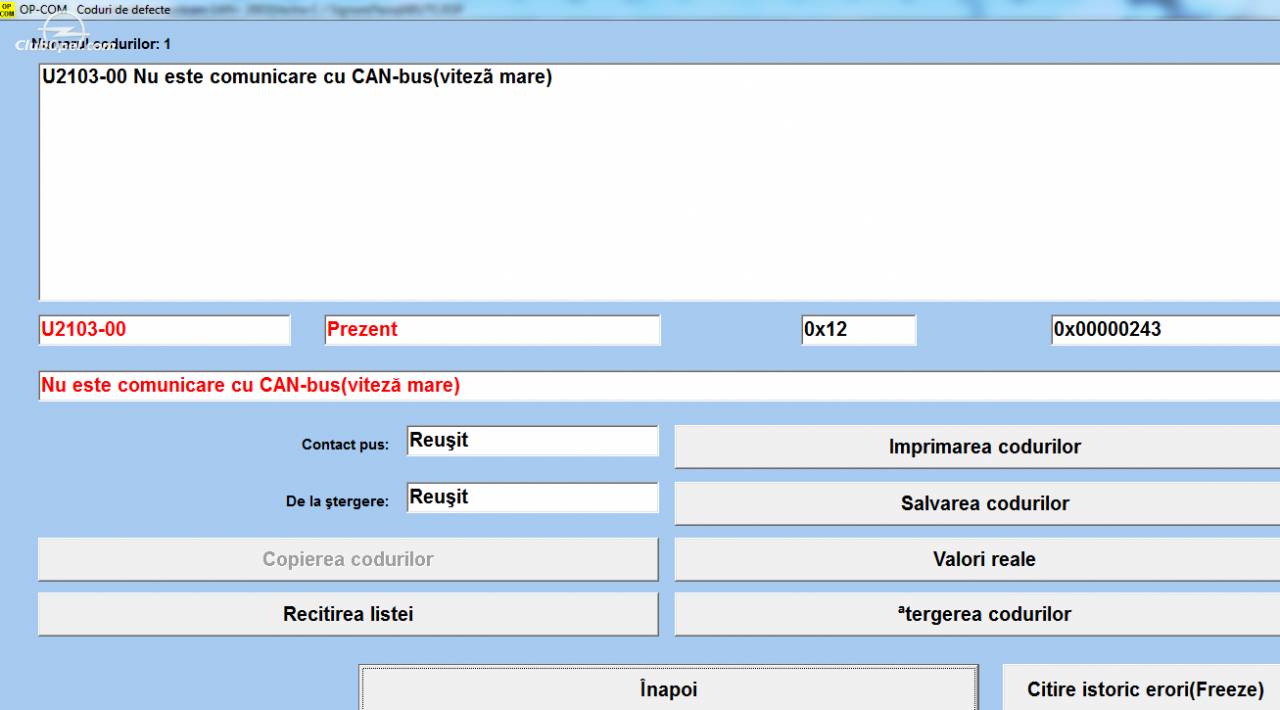

Am pus Op-Com-ul si la nivelul franelor am urmatorii indicatori:
- poza z3 : cu pedala de frana apasata
- poza z4 : pompa ABS
- poza z1 : eroarea care am descoperit-o (nu stiu daca are legatura cu ce problema am eu).

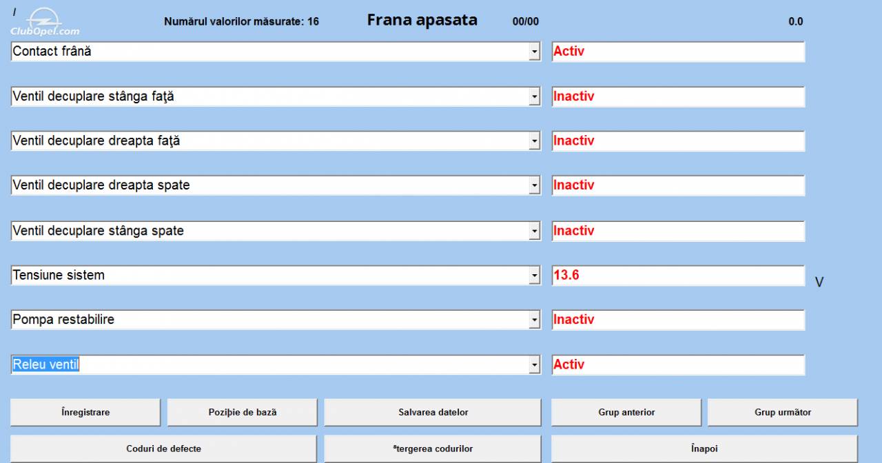

Ai idee, cu Op-Com pot sa deschid valvele la ABS? Daca da, cum? Am incercat insa n-am gasit nicio optiune. De asemenea, prin pompa ABS n-a mai trecut lichid de frana de ceva timp. Imi functionau doar franele pe fata inainte de a incepe procedura de schimbare a etrierelor pe spate. Dupa am schimbat si pompa centrala de frana.
Asa arata indicatorii de la ABS / frana:

din ce vad tu ai probleme de comunicare cu ECU si tensiunea in sistem era de numai 13.6V (banuiesc ca nu era motorul pornit).
ai incercat sa faci aerisirea cu motorul pornit sau oprit?... daca era oprit incearca si cu el pornit.
S-ar putea ca la tine problemele sa fie mai mari avand in vedere ca ai eroare cu comunicarea pe CAN-BUS
